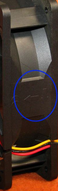

Der mittlere Lüfter hat auf einer der vier Seiten einen Pfeil drauf. Wenn du Pech hast, wäre er genau unten.
Im Prinzip merkst du es auch, wenn er nach hinten Richtung Rückwand ordentlich raus pustet.
Ansonsten kann ich nur auf das Bild von @RaptorTP verweisen, wie man es erkennen kann --> klick
Hier ist ein Beispiel (nicht vom Fuma), wie der Pfeil angebracht ist:
Reaktionen: RaptorTP
Hier aus'm netz nen Bild gefunden

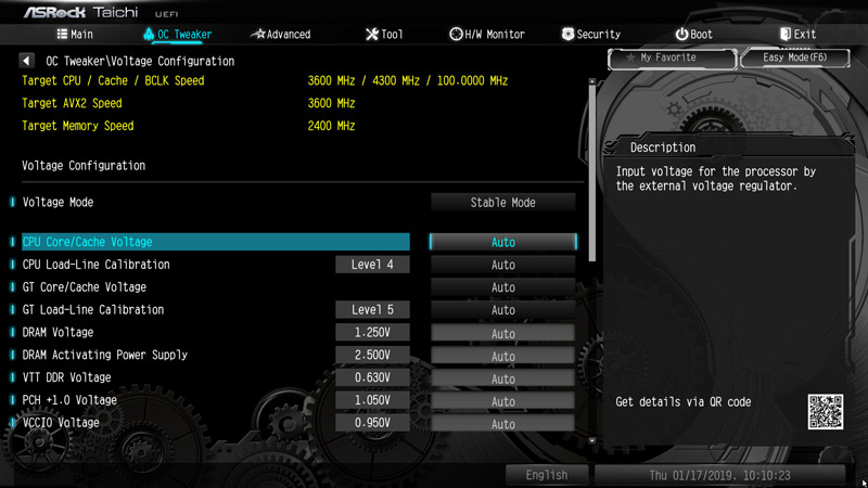

Stell da Mal bitte zum Bsp. eine core Volltage von meinetwegen 1,25 ein
Damit machst du nichts kaputt und berichte bitte wie sich die Temperaturen verändert haben
Sorry schreib das Grad hier mitm Handy, falls die Formatierung nicht stimmt

Aha! Davon habe ich gestern noch ein Foto gemacht: klick.
Sind es dann trotzdem 1.25V?
Werde den PC, nachdem ich diesen Post abgeschickt habe, gleich noch einmal neu starten und schauen, was in den Untermenüs steht.

Siehe Foto oben, muss ich, wegen der 5GHz noch etwas Anderes umstellen oder erst mal nur die "DRAM Voltage" auf 1.25V setzen?

CPU Core Voltage Fixed einstellen -> mal 1,25V einstellen, schick am besten davon mal nen Foto bevor du es übernimmst

was du in dem zweiten bild von deinem bios oben siehst, das gelb geschriebene, ist ein wert, den du mir oc erreichen KANNST. dieser ist nicht eingestellt. target bedeutet,: ziel/ zielwert.

Juleru schrieb:
Vor oder nach Änderung der "DRAM Voltage"?
was hast du jetzt mit dram voltage???
Ja, aber dennoch ist das das eingestellte Ziel. Das Board erfindet die Werte ja nicht. Irgendwo müssen die herkommen bzw. hinterlegt sein.
Bei den EFI Bildern fehlen mir irgendwie wichtige Optionen. Ist "CPU Configuration" unter "OC Tweaker" dasselbe wie unter "Advanced"?
