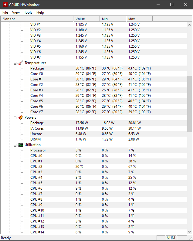

Die "Voltage"-Werte im "H/W Monitor"-Tab habe ich fotografiert, was wollte ihr davon wissen?
na welche spannung unter last auf deiner cpu anliegt.
da, wo power steht. dazu musst du aber mal zocken.

Gerade ist mir noch etwas aufgefallen:
Im Bios steht, direkt auf der ersten Seite, "Processor Speed: 3600 MHz", ist das der derzeitige oder der maximale? MSI Afterburner zeigt nämlich immer wieder Spikes auf "4700 MHz" an, obwohl es bei "Voltage Configuration" keine Profile gibt. :confused_alt:

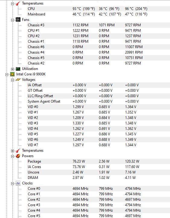

Update: Nach ca. 10 Minuten "Conan Exiles" mit offenem Gehäuse auf der linken Seite (und dabei war ich gerade "ausgetabbt"):
Sprich: Problem mit der Wärmeleitpaste?

du hast bis zu 1,364 v anliegen. soviel ist nicht nötig. jetzt stellt sich die frage, wie wir dich dahin bekommen, die spannung zu senken.
ich kenne den bios nicht, um dich da durch zu geleiten.
ich habe meinen 9900 auf 5ghz all core und habe höchstens 1,255v anliegen. das würde bei dir auch schon ein paar grad bringen.
welches mainboard hast du gleich?
auch merkwürdig, was du für drehzahlen deiner lüfter angezeigt bekommst.
warum cpu 1 + 2?
6 x chassis lüfter? zwei chassis lüfter haben die gleiche rpm wie die cpu lüfter. bleiben trotzdem noch 4.

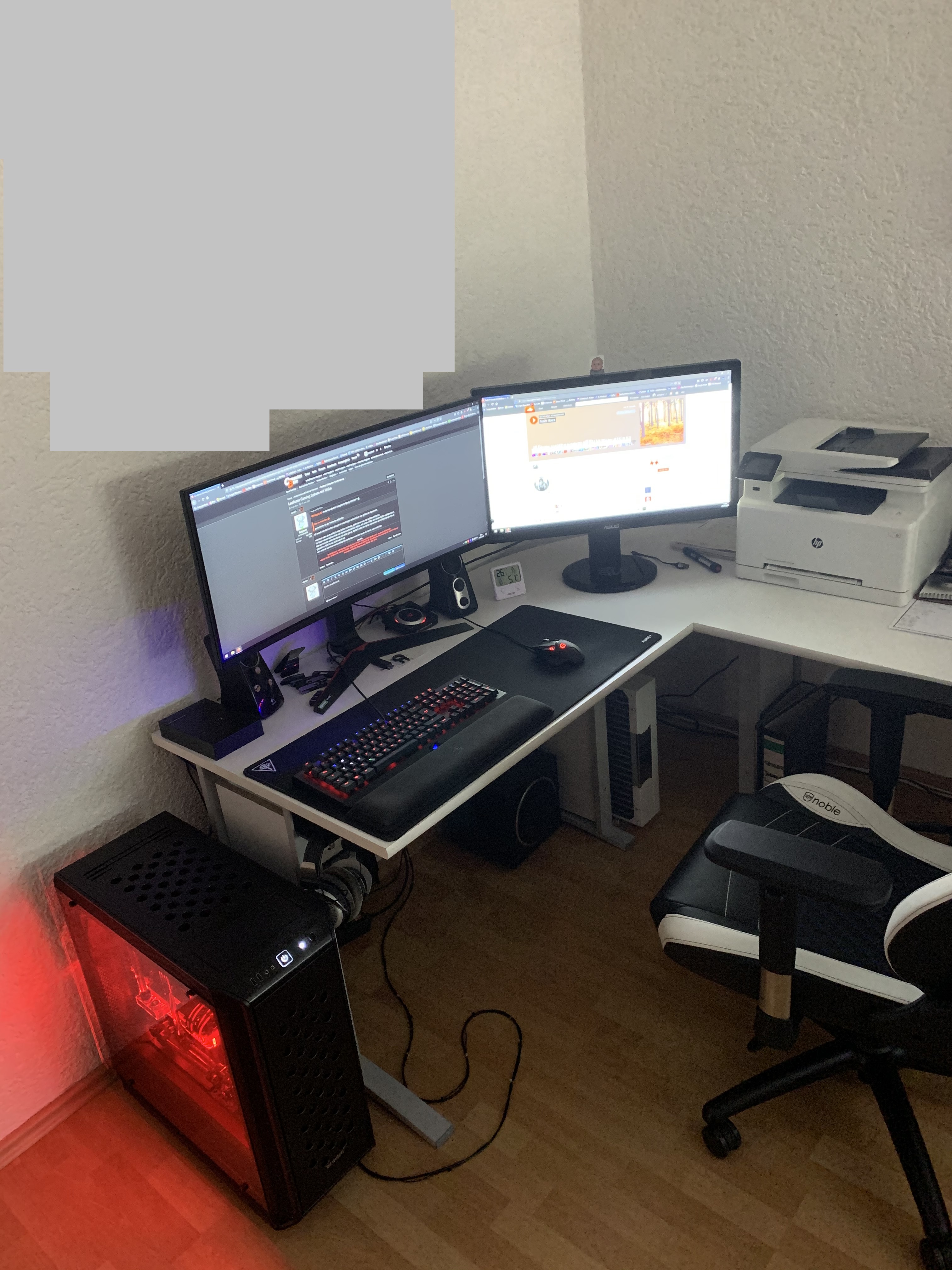

ich würde ja gerne mal ein bild sehen, wie es bei dir am tisch mit rechner aussieht.
die zwei, die du schon gepostet hast, sagen ja nicht viel aus.
Im Imgur-Album, das ich auf Seite 3 verlinkt habe, ist auch ein Foto von dem PC an seinem jetzigen Platz (inkl. Teile vom Tisch).
