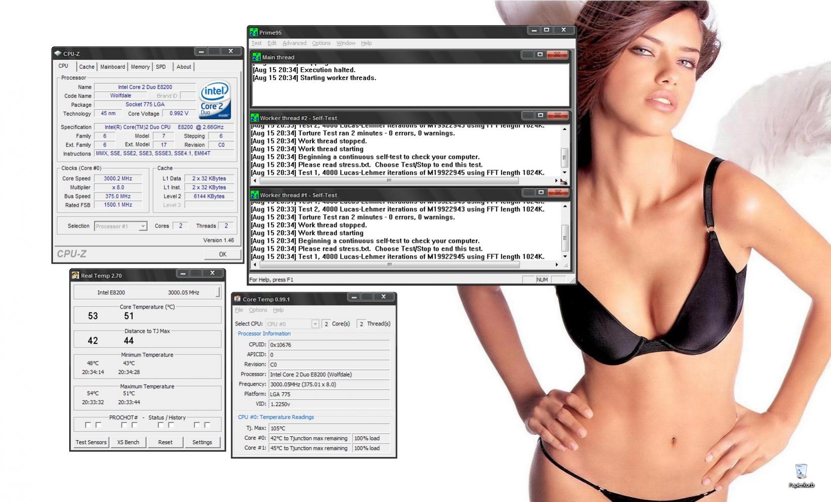

IFX-14 auf einem e8400 .. hohe Temps
CoreTemp 105°, RealTemp 105°. Delta ist freilich gleich. Da aber die Tjunction nie der Realität entspricht, ist der Delta-Wert immer nur der Abstand zu einem Näherungswert. Mehr nicht. Die wirklich reelle Temperatur liest kein Tool aus, das ist (leider) nicht möglich. Meine CPU etwa läuft bei 20° über der Tjunction (sprich 125° laut CoreTemp) noch problemlos :freak:
cYa
Es gibt auch Realtemp - Versionen, die 95°C als TJunction annehmen, und die zeigen auch den gleichen Delta - Wert an. Aber die TJunction ist doch kein Näherungswert?! Das muss doch ein ganz konkreter Wert sein, bei dem die CPU sich abschaltet. Auch wenn der nicht genau bekannt ist, so muss es doch ein ganz konkreter Wert sein und auch der Delta - Wert muss daher richtig angegeben werden. Die absolute Temperatur kann nicht ausgelesen werden, weil die TJunction keiner kennt, da hast du recht.
Die Jungs die diese Tool bauen, nehmen sich viele CPUs und schauen, wann die sich drosseln, aus diesen gemittelten Werten wird eine absolute Tjunction gebastelt - meist 105° oder 95°. Die Throttle-Grenze ist aber bei jeder CPU individuell und wird bei der Produktion festgelegt. Einsehbar oder auslesbar ist sie aber leider nicht. Daher lesen alle Tools nur Näherungswerte aus.
Der Abschaltwert ist natürlich bekannt. Wenn du deine CPU austestet und da, wo sie throttelt, die 100% setzt, dann kannst du freilich per Delta auslesen "ich bin noch 27% von vom Throttle-Wert weg". Die Tools können das nicht, da diese die Throttle-Grenze mehrerer CPUs gemittelt angeben. Ich habe schon CPUs gesehen, die bei einer Tj von 105° bereits 10° vorher gethrottelt oder gar abgeschaltet haben, meiner dagegen throttelt erst bei 25° darüber und bei 30° drüber geht er aus.
Also zum schätzen ne super Sache, aber immer nur für das eigene Sys und keinesfalls absolut.
cYa
