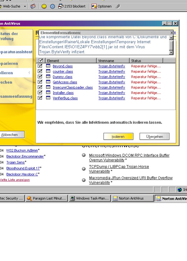

Ich habe mal nen Screenshot drangehängt.

blindfoxx schrieb:
Virenscanner checken diese Dateien erst wenn Du sie benutzen oder ausführen willst
Ich weiß zwar nicht, welchen Scanner du verwendest, aber die mir bekannten überprüfen die Dateien bei Schreib- und Lesevorgängen.
eben, und deshalb dürften sich die erkannten Viren doch erst garnicht einnisten können.
Bei den emails geht es doch auch.
Norton findet auch nicht alle Viren. Es gibt keinen Virenscann, der alle Viren findet.siehe selbst
Deswegen habe ich mir auch einen anderen Virenscanner gekauft.
Norton gescannt, dann aderen drauf und sofort 2 Viren gefunden, hat mich überrascht :D
Also ich bin mir 99% sicher das die Viren bereits unbemerkt als Cookie downgeloaded wurden.
Und andere Virenscanner scannen bei wunsch auch Alles, jede Internetseite die du öffnest, etc.(Frisst zwar einiges an Systemleistung aber ich habe einen ausreichend schnellen PC)
Ich will dir den NAV nicht abwerben, aber das irgendein Virenscanner alles findet ist absolut ein Wunschtraum.(außer man zahlt sehr viel, dann bekommt man 99,xx%)
Viren als Cookie? :lol:
Ein Cookie ist eine reine Textdatei - die kann kein Virus (=ausführbanre Code) enthalten. ;) - Also hier keine Panikmache verbreiten!
