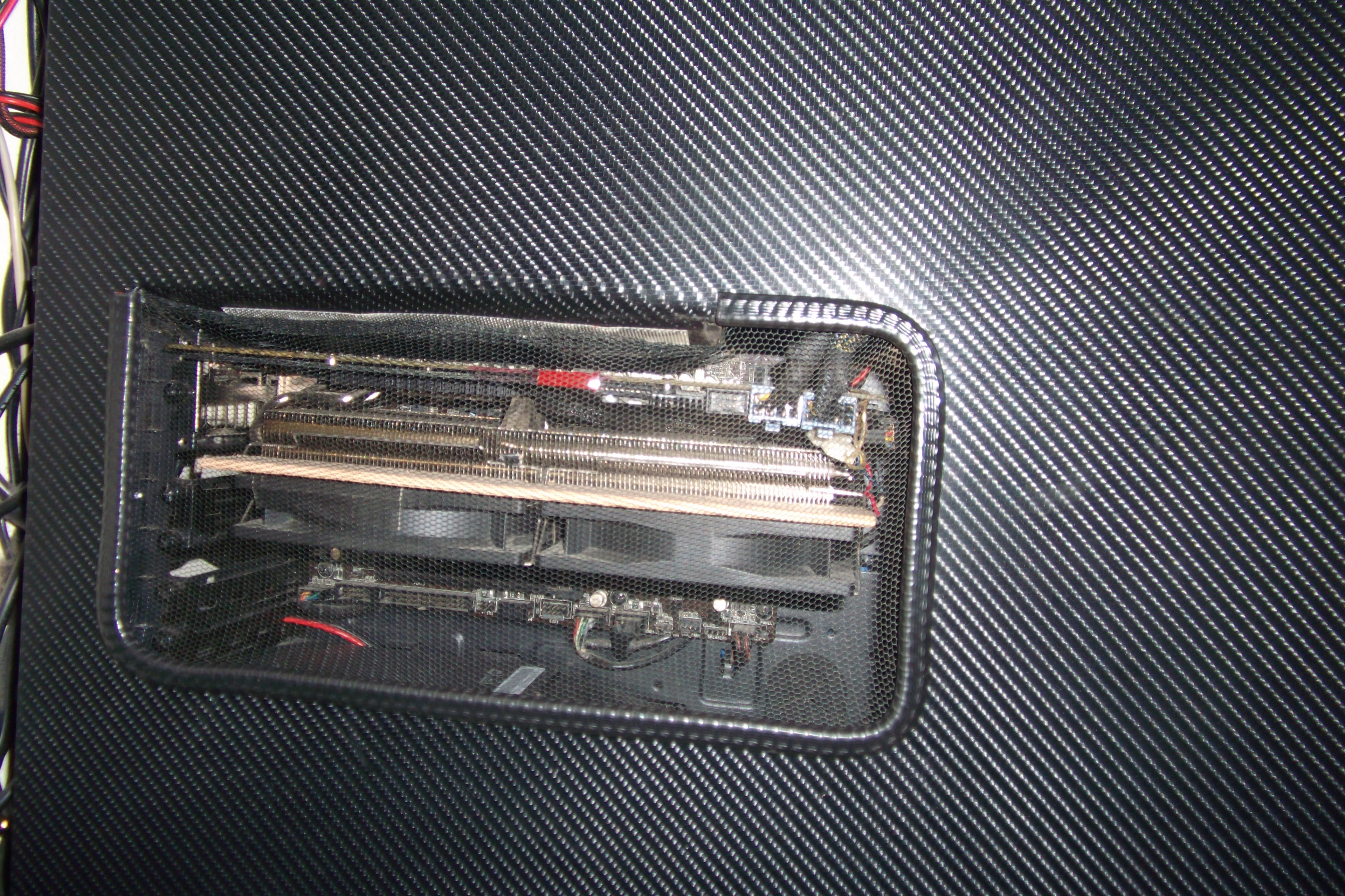

Wenn man auf die Strömungsrichtungen der Abluft besser eingehen würde, würden auch Gehäuselüfter relativ unnötig sein. Das ist jetzt auch Physik und funktioniert bei mir, zumindest für die GraKa, ganz hervorragend mit nur einem windigen Ausschnitt statt Lüftern.
Das Holzbrett oberhalb der Lüfter ist auch Physik, trennt die Strömungsrichtungen und vermeidet Verwirbelungen, weil unten angesaugt und oben raus geblasen wird und bringt nochmal 1°C.
Die Temps der GraKa ist nur durch den Ausschnitt um fast 10°C gesunken, alle Gehäuselüfter laufen nun immer knapp über Anlaufdrehzahl bei 370-460 RPM, weil sie keinen Einfluss mehr haben auf die GraKa Temp.
Dass es aussieht wie Ghettomod und das Fliegengitter den Staub nicht wirklich zurückhält, ist auch Teil des Plans? ;)
Man sieht ja, wie verstaubt die GraKa ist... das ist für mich kein "Konzept".
Statt der "unnötigen" Gehäuselüfter hört man hier wohl eher die Lüfter der Grafikkarte laut und deutlich, hat also silentmässig eher Nachteile.
Kannst hier niemandem erzählen, dass das leise ist.
Reaktionen: Bright0001 und miagi
Wenn du an der Stelle Feinstaubfilter hin machst, steigt die Temp wieder um ganze 4-5°C. Um die gleiche Temp zu erreichen müssen die Lüfter der GraKa nur noch 1000RPM statt 1500RPM laufen. Das ist vieeel leiser als vorher wo geschlossen war.
Das Fliegengitter macht seine Aufgabe recht ordentlich, lässt fast nur feinen Staub durch der sich nicht richtig fest setzt, 3x reinigen im Jahr genügt mir. Wären ansaugende Lüfter gleich hinter dem Gitter könnte man es aber gleich weg lassen, dass stimmt wohl.
