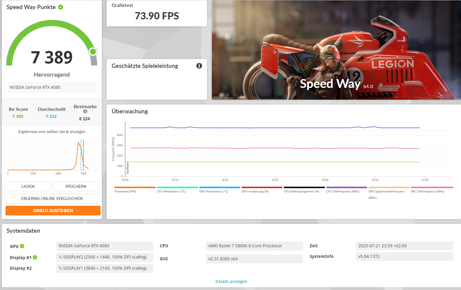

Das macht gar nix. Die aktuellen Versionen sind stabil . Das läuft bei mir im Hintergrund und stört 0. Der 3DMark sieht einwandfrei aus. Ich sehe also nach wie vor keine Fehler.

Wenn du dir den Screeshot vom 3DMArk anschaust, siehst du, dass da keine Auffälligkeiten im Diagram ist. Stutterig würde auffallen. Ja, die Punkte sind weniger als im Durschnitt, was aber an Hintergrundprogrammen oftmals liegt. Schalte ich alle ab, habe ich teilweise 300 Punkte mehr. Also seine Werte sind einwandfrei.
Ich erziele mit 7800X3D + 4080 Super fast die gleiche Punktzahl. Laut Latencymon ist der nVidia Kernel Treiber bei mir auch übel. Mikrostuttering habe ich in keinem Spiel bemerkt. Habe aber auch auf 97 fps per FreeSnyc gekappt.

Ja ich habe fast die gleiche Punkzahl. Ich werde jetzt mal das Spiel des TE herunterladen und testen.
Was sagen denn die Punkte im TimeSpy. Das ist noch ein kombiniertet Test, bzw. wird die CPU noch gebencht und im Steel Nomad.
