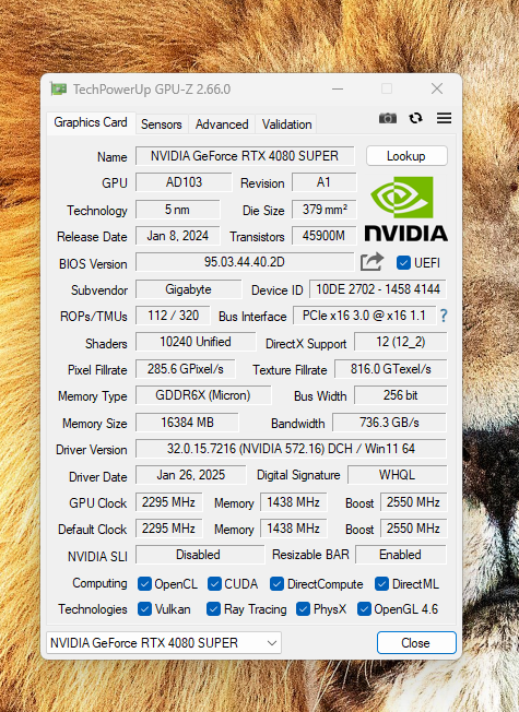

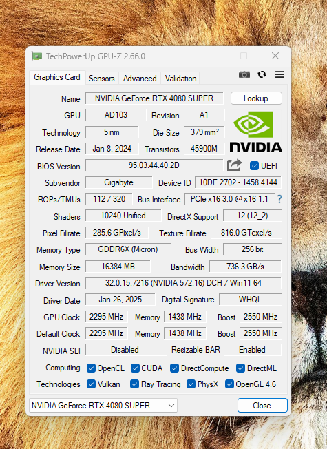

Ja sie ändert sich ( Screenshot )

Der PCIe 3.0 ist irgendwie komisch. Vermutlich aber nicht die Ursache des Problems, sondern eher ein Symptom.

@Firefly2023 ändert aber nichts B650 kann 4.0 und die CPU sowieso.
Aber jetzt steht nur 3.0 bei ihm .. im BIOS was verstellt?

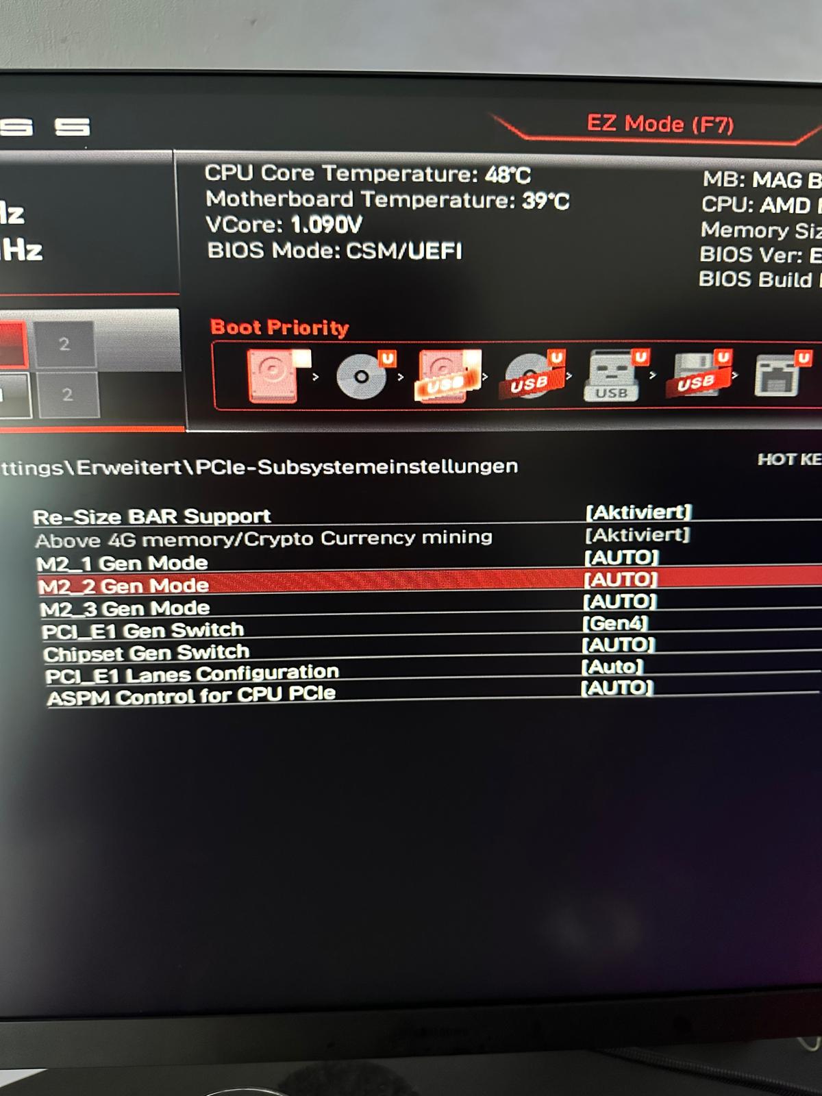

Mache mal bitte Bilder von den Bioseinstellungen.

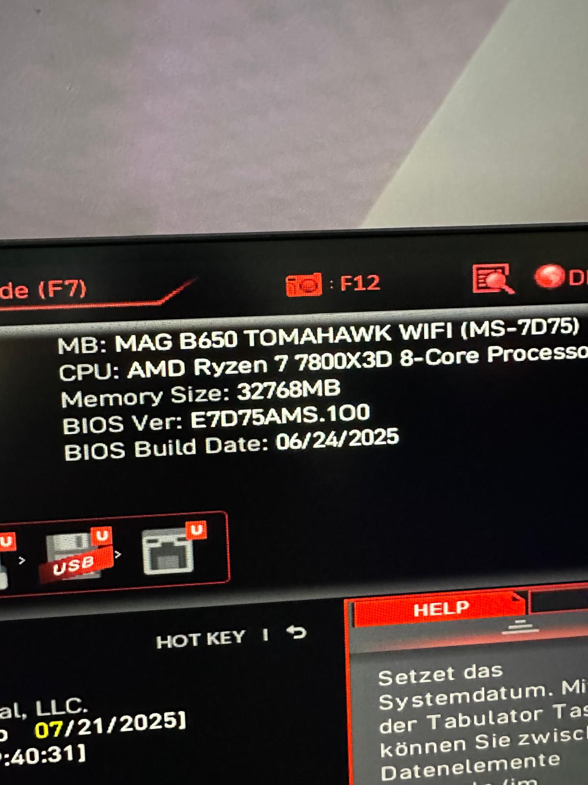

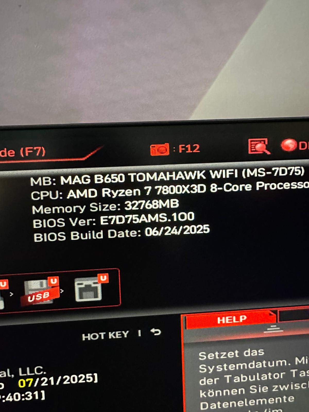

Ist diese Bios-Version drauf? AMI BIOS 7D75v1O 2025-07-04
Wenn nicht, diese installieren

Im Bios habe ich gestern ein update gemacht , werden dann nicht sowieso alle einstellungen auf default gesetzt ?
Hab jetzt den Startpost nochmal überflogen und ja er hat selber auf gen 3 gestellt.
Reaktionen: RedPanda05
Welche Version denn?

Die Version die ich gepostet habe?

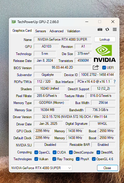

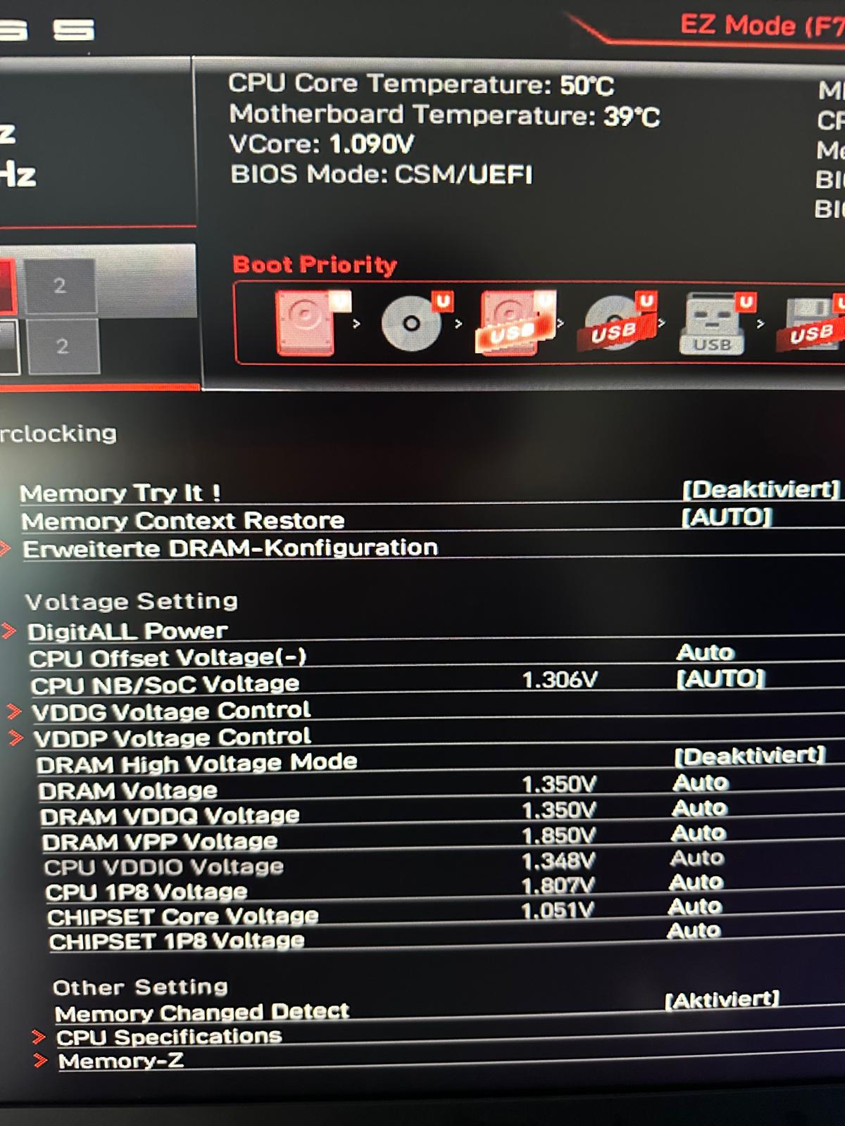

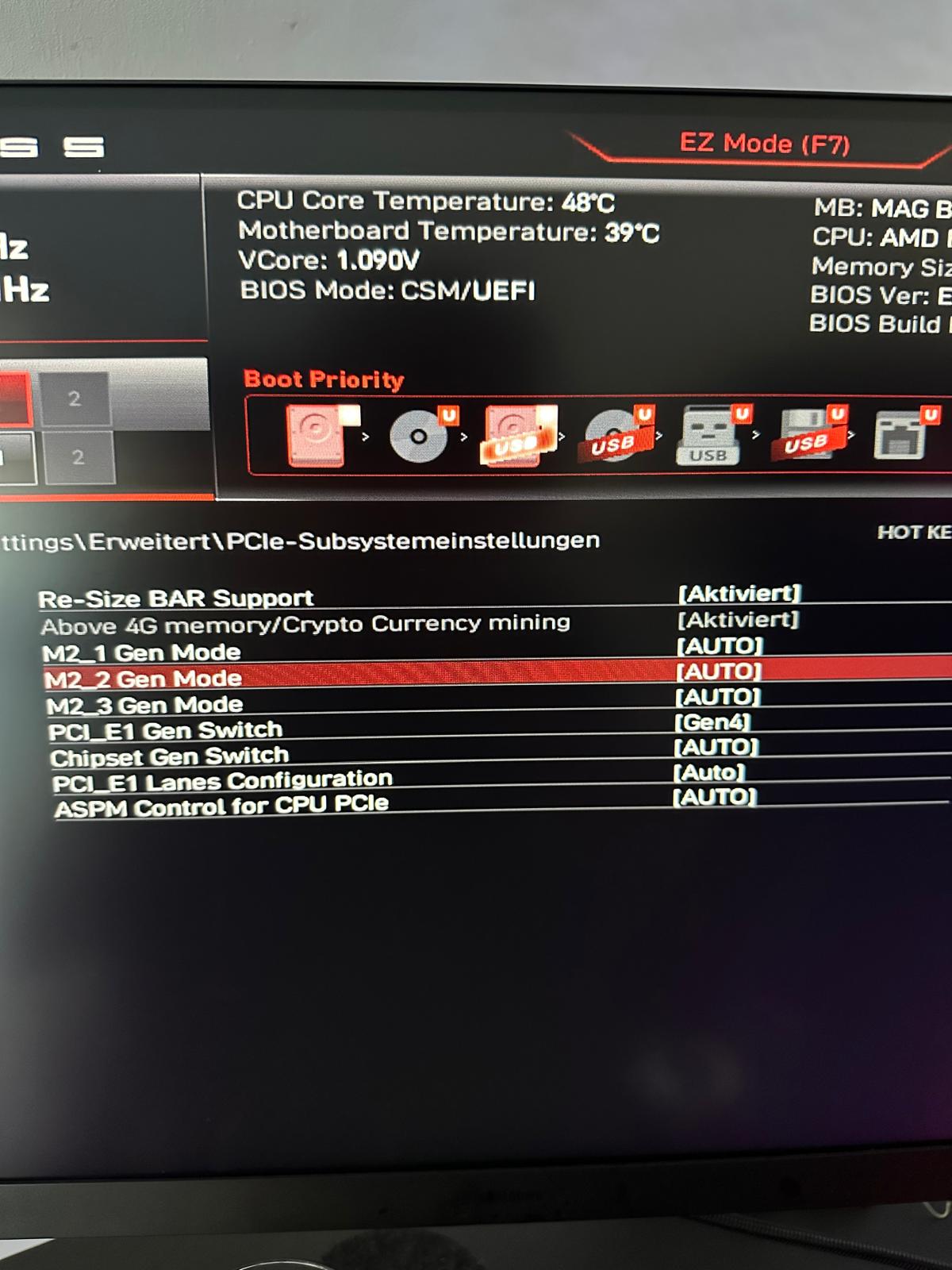

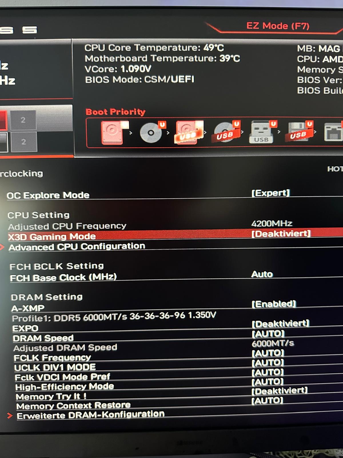

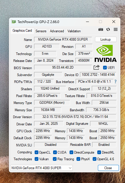

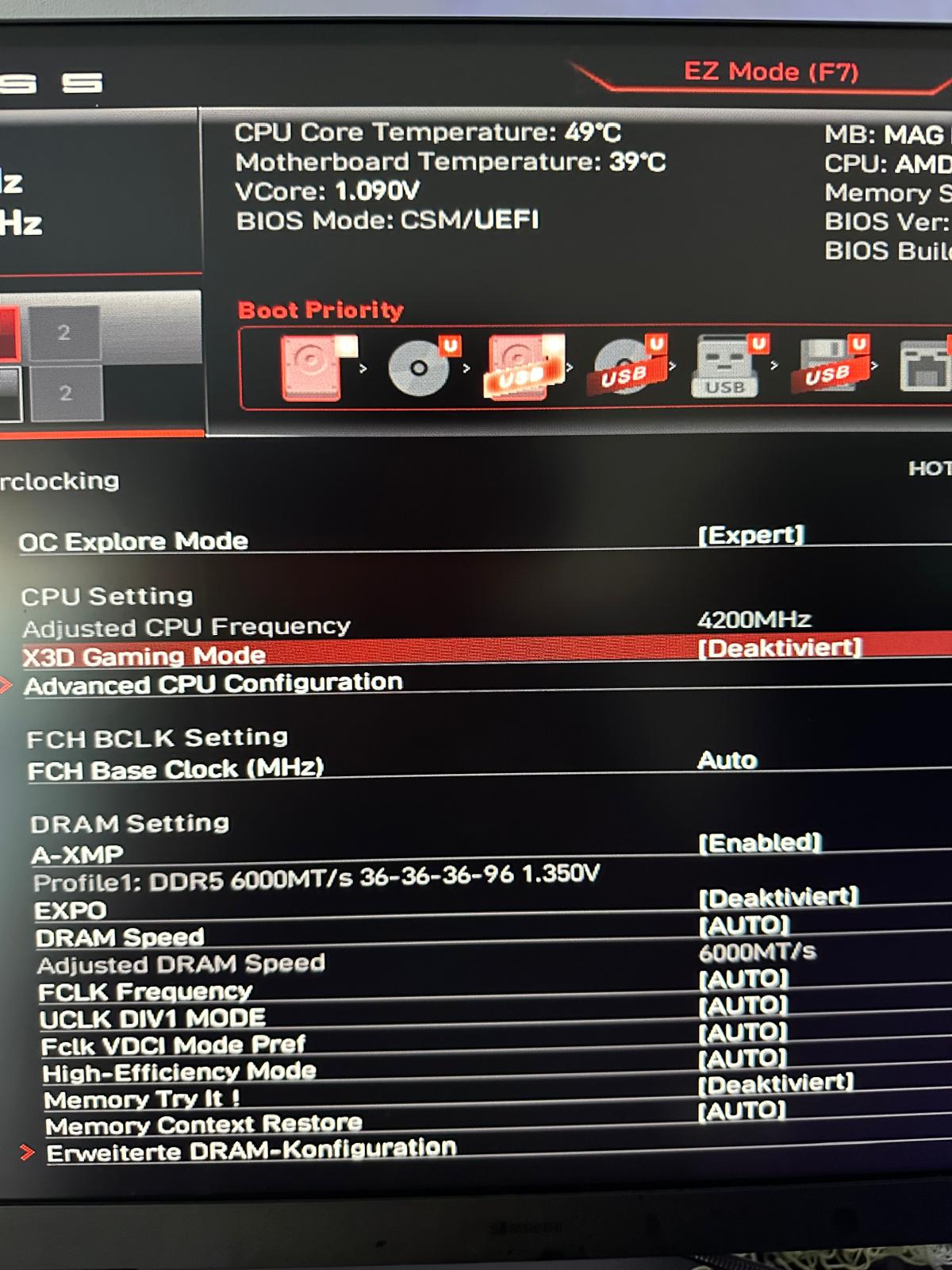

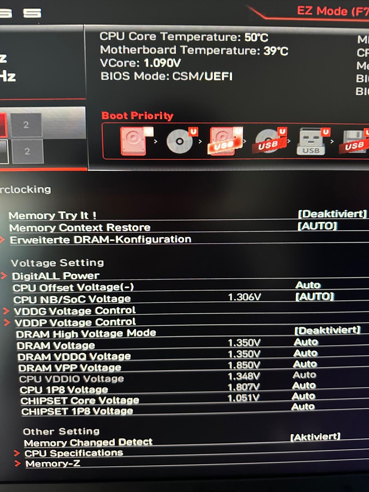

hier die bios fotos . Pci wieder auf gen 4 gestellt
GPU Z ist auch wieder auf Gen 4
aber warum springt PCle um auf 16 1.1 ??

Auf dem ersten Foto:
- der X3D-Cache ist deaktiviert, bitte einschalten.

XMP disabled und EXPO auf Enabled.
Rest so lassen.
16.1.1 ist wenn keine last drauf ist, wenn du auf das ? klickst sollte es auf 16x4 oder 16x2 im wechsel gehen.

Aber die Bios Version passt ?
