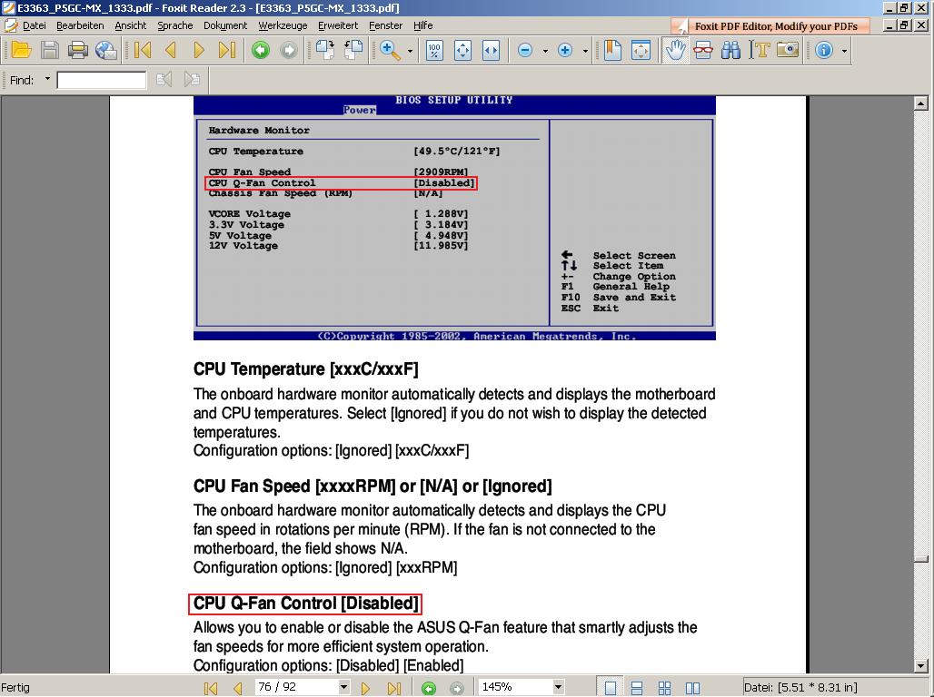

Hi bitte so wie im Bild einstellen.
Gruss Harry

@ harry@68
danke genau so hab ich das jetzt mal eingestellt und jetz lauft der im idle stand.. auf 2000rpm... bei floten 28° C
mal probier nochmals prime95..
hoffentlich geht er nicht nochmal so derbe hoch...
der lüfter dreht jetzt ja praktisch doppelt so hoch:)
na also jetzt müsste es gehen.
danke euch allen..
habe jetzt ne hochsttemperatur von 56° C... mit dem kann ihc mich momentan abfinden... kaufe mir jetzt dann aber mal einen neuen cpu-kühler :D
