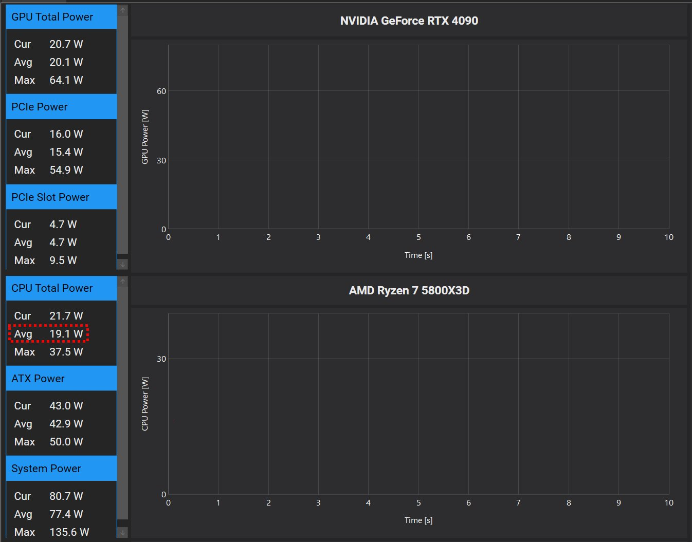

Hast du da mal konkrete Messungen zu?Zer0Strat schrieb:Ein konstantes Delta macht doch gerade im Idle prozentual ziemlich was aus.
Meiner Meinung nach ist es auch ein ziemliches Thema, dass immer von Idle geredet wird, wenn oft Schwachlast gemeint ist. Gerade bei AMD sind die CPUs im echten Idle sparsam, aber schon minimale Lasten lassen die dann gleich mal signifikant nach oben springen. Da muss man mehr als bei Intel nachhelfen, wenn man Pfennigfuchser ist.
Das ist eine Idle-Messung mit Powenetics v2 (auch später mit Elmor Labs PMD bestätigt). Da es sich um EPS 12V handelt, kann man durchaus nochmal 20% abziehen, um die reale Package Power zu erhalten. Die Effizienzkurve der VRMs verläuft im vorderen Bereich (geringe Last) relativ steil.Nixdorf schrieb:Hast du da mal konkrete Messungen zu?
Man erhält also ungefähr 15W Package Power. HWiNFO oder auch CapFrameX zeigen aber knapp über 30W an. Dieses 15W Delta zieht sich über alle Power-Level, allerdings leicht nicht-linear. Das größte Delta liegt bei knapp über 20W. Der relative Fehler ist somit im Idle am größten und fällt bei Volllast (~115W Package Power) entsprechend ab.
Übrigens, dass sich die CPU auch über ATX 24-Pin bedient, konnte ich bisher noch auf keinem System nachweisen. Ich würde fast behaupten, dass das ein Mythos ist.

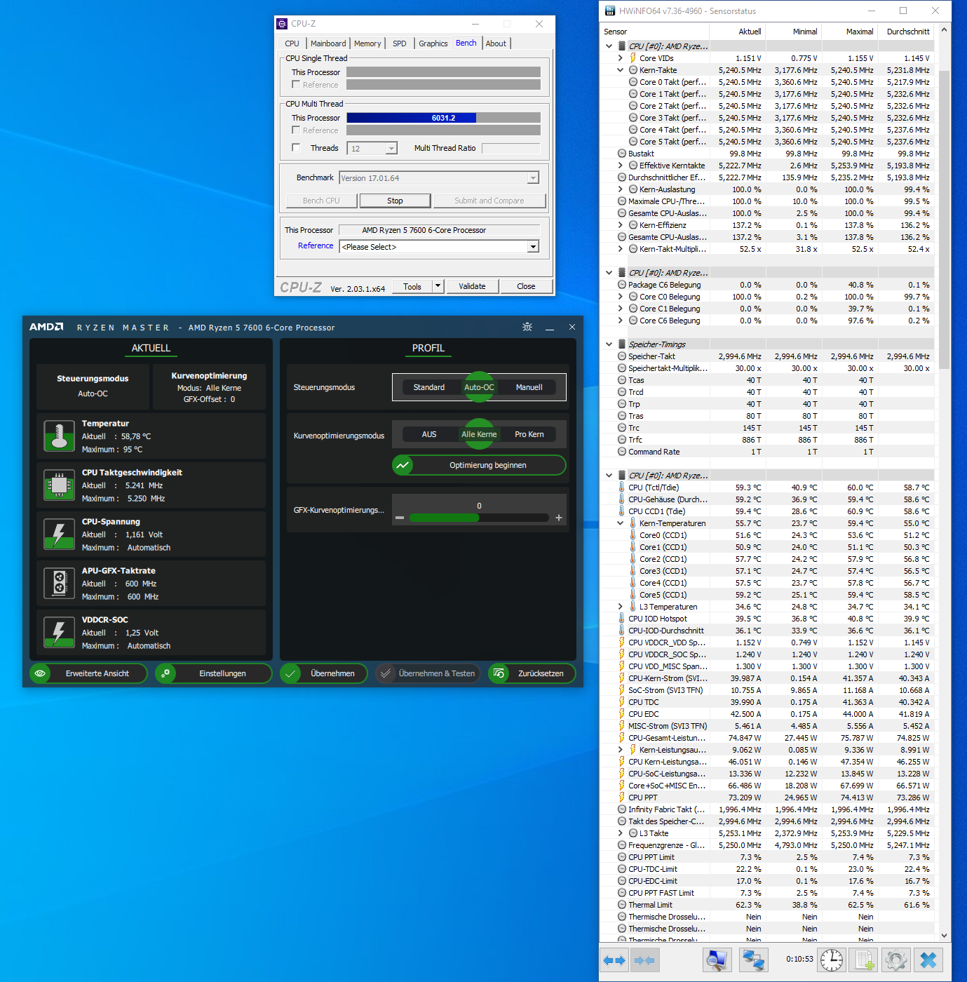

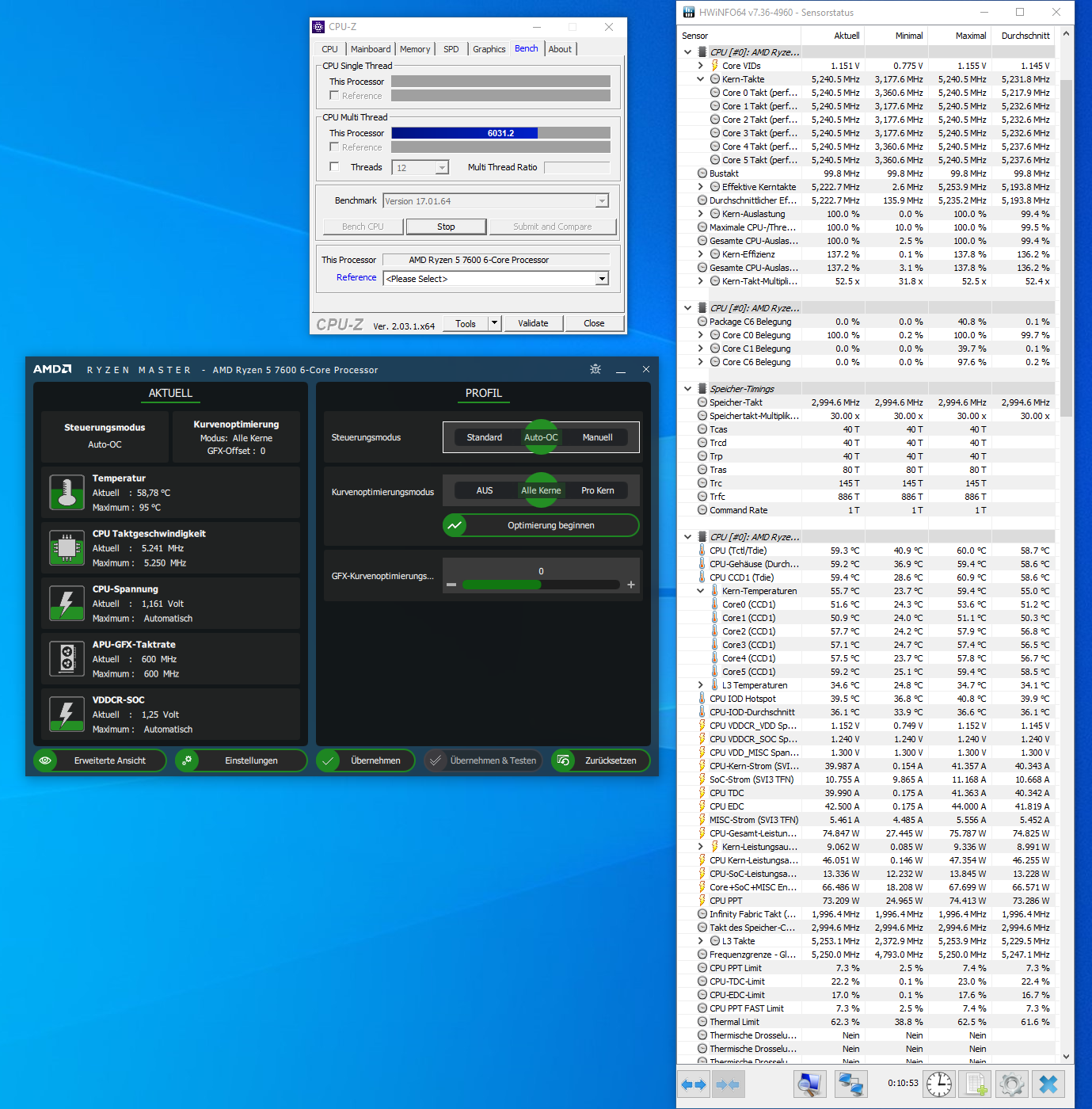

Also die Ryzen Chips, speziell die non X, sind schon knallhart in ihrer Effizienz.
Auch schön zu sehen im Leistungsaufnahme Diagramm.
Wollte endlich mal von meinem 9700k aufrüsten und hatte eigentlich den 13500, den ich undervolten wollte, ins Auge gefasst.
Leider hat sich nach release herausgestellt das es im Prinzip ein Alder Lake refresh ist und der Cache beschnitten wurde.
Habe mir deshalb am Wochende ein neues System mit einem 7600 non X zusammengebaut.
Allein mit ein-zwei Clicks und automatischer Optimierung in RyzenMaster bin ich jetzt bei 1,151volt, 5250mhz, 60 grad DIE Temparatur und bei 74 watt, nach 10min Stresstest.
Das nächst beste von Intel, leistungstechnisch, ist da der 13600k und der verbraucht mal eben das doppelte.

Das stimmt natürlich grundsätzlich, aber der 13600K hat auch 14 Kerne. ^^peetweb schrieb:Das nächst beste von Intel, leistungstechnisch, ist da der 13600k und der verbraucht mal eben das doppelte.
Am Ende ist der 7600 dennoch wesentlich effizienter, so ist es nicht, aber wirklich fair ist der Vergleich mit dem 13600K nicht. Würde eher mit dem 13400 vergleichen. Beide ungefähr gleich schnell und der Verbrauch ist auch fast genauso niedrig.
