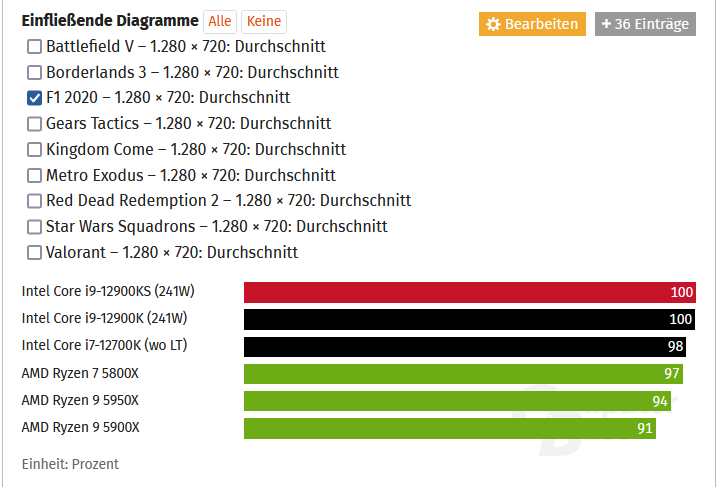

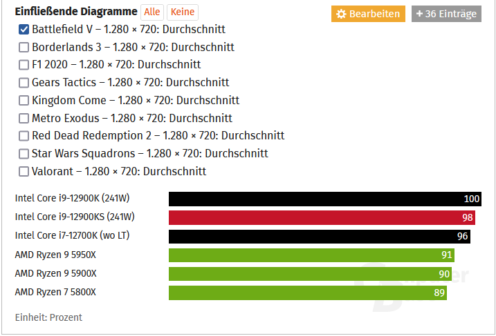

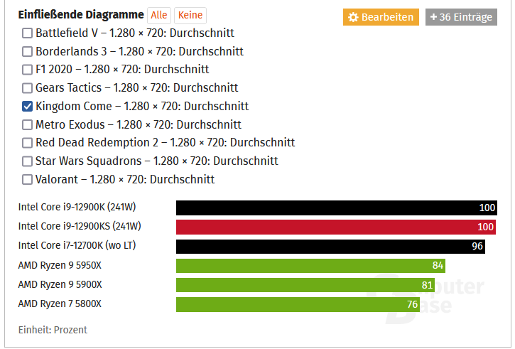

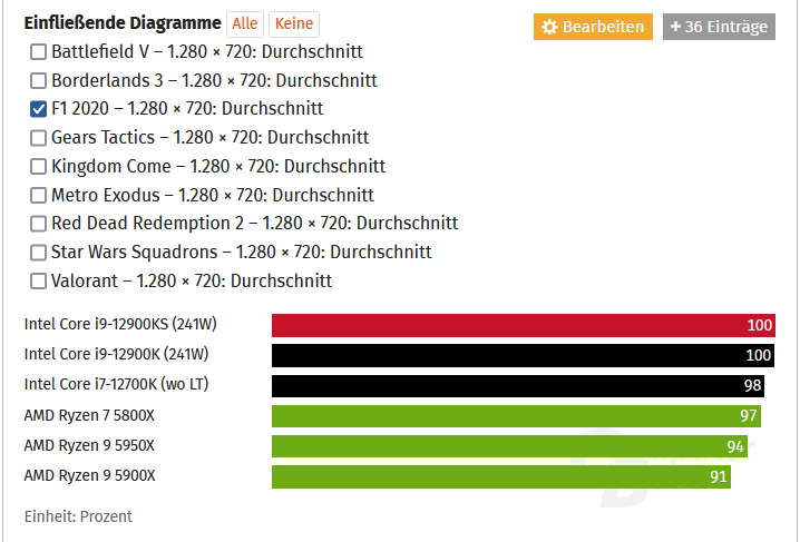

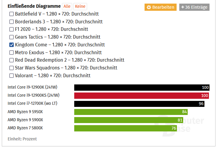

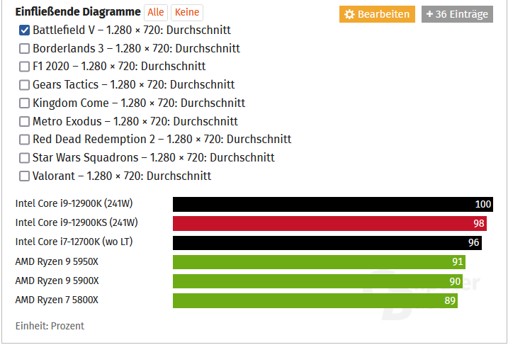

Bei allem Respekt Volker, aber nein, diese Werte erscheinen mir keineswegs valide. In Battlefield V beispielsweise steigt der Verbrauch von 87W auf 152W und der KS soll sogar 2% langsamer sein?! No way, das kann nicht passen.
Golem und PCGH haben 4% und du nur 1%, selbst TPU hat rund 2,8%. Das fällt ja schon bei der Plausibilisierung durch, wenn man nur kurz auf die Werte draufschaut.

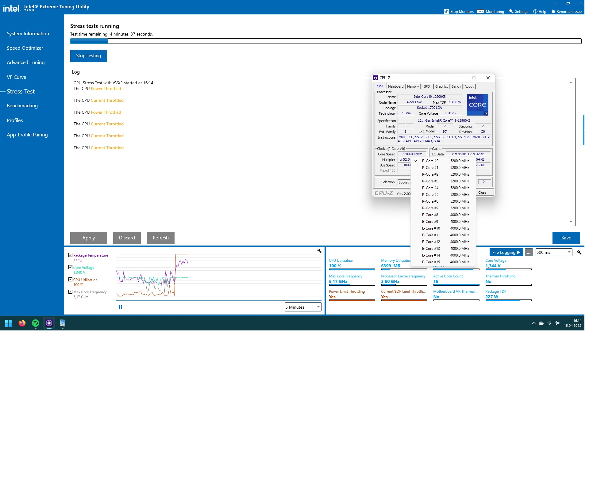

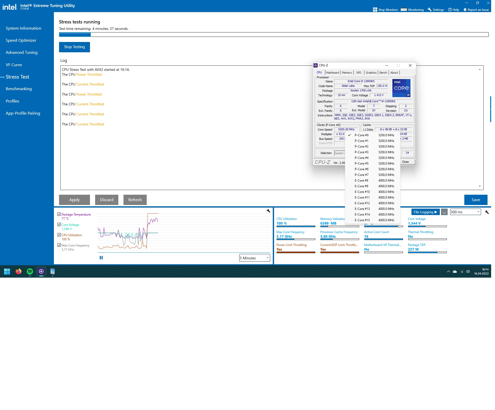

12900KS user:
kann jemand von Euch Intels XTU Stresstrest mit AVX2 ohne Taktabsenkung betreiben?
Bei mir gehts nur mit AVX.
Natürlich ^^ Gesellt sich zu meinem 3970X/7980XE/10900K's und nem 11900K :D
Würde nur gerne wissen ob alles im "soll" ist oder nicht - im Asus Forum bekommt jemand seine CPU getauscht von Intel..
Was genau soll ich testen @Tenchi Muyo? Wie lange soll der Test laufen und mit welchen Limits?
EDIT: Siehe Foto. Hab halt Limits drin. Takt scheint normal. Oder nicht?
Reaktionen: Tenchi Muyo
Bei Dir throttelt die CPU also auch?
Versteh ich nicht ganz weil CPU-Z zeigt bei mir auch eigentlich 5200Mhz an..
Ja, finde ich auch komisch. Nach 56 Sekunden greift dann das Limit (habe die CPU @stock also 150W) und dann lief sie konstant bei 4,8GHz.
Ich setze mal testweise die Limits aus.
EDIT:
Bist du sicher, dass normale Tools so ein Throtteln auslesen können? Da wird doch nur für Bruchteile einer Sekunde der Takt ausgesetzt. Glaube nicht, dass CPU-Z oder HWiNFO das können.
EDIT:
Ich habe jetzt mal die Kühlung hochgesetzt, dass ab 55 Grad die Lüfter auf 100% laufen.
(weil ich auch schauen will ab ob und wann TVB greift und mehr als 5,2Ghz anliegen)
Zudem konnte ich die Spannung wie folgt senken:
CPU Core Voltage offset: -0,1500v
Das Ergebnis ist das CB23 -20 Grad kühler läuft!
Statt 89 Grad sind es nun max. 69 Grad.
Jetzt läuft auch der Intel XTU AVX2 Stresstest ohne drosseln durch. :daumen:

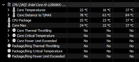

HWiNFO64 hat sogar eine eigene Sektion wo man genauere Details finden kann
warum der Takt gedrosselt wurde:
CPU-Z dagegen scheint die Aussetzer NICHT zu registrieren, aber das Intel XTU Tool & HWiNFO.
Durch die Senkung der Temperatur läuft jetzt auch CB23 flotter
(hatte mich etwas aufgeregt warum die CPUs aus den Tests immer so super Werte haben..):
Reaktionen: Dome87

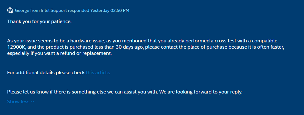

Ich habe bei Intel online einfach mal einen Fall eröffnet wegen Garantie und der Sache mit AVX2. Nachdem wir einige Tage hin und her geschrieben hatten (Screenshots, Diagnostictools etc.) und ich einen Defekt der restlichen Hardware ausschließen konnte (war ja vorher ein 12900K verbaut) bekam ich diese Antwort:
Aber ob sich der Aufwand des Tausches wirklich lohnt und es sich tatsächlich um einen Defekt handelt? Denn offiziell ist XTU laut Website noch gar nicht mit dem KS kompatibel.
