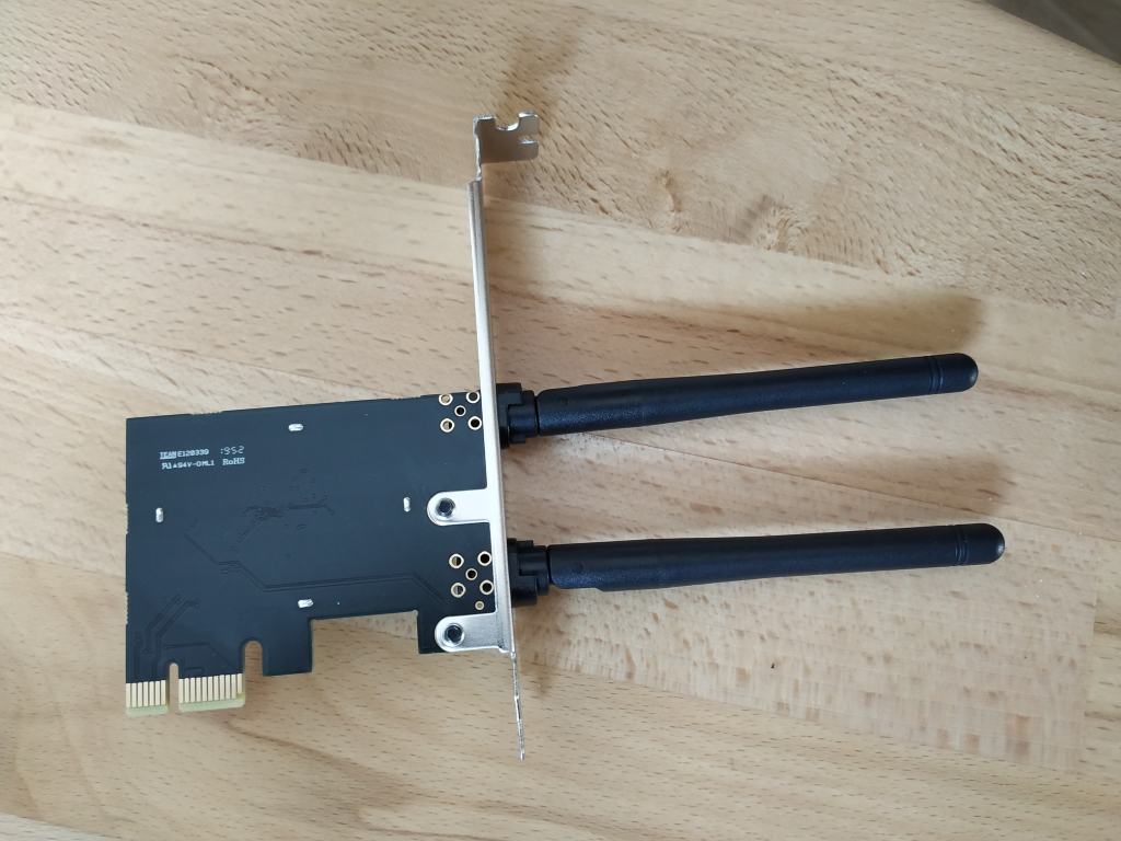

Auf der WLAN Karte selber ist der Realtek RTL8821CE-CG Chipsatz verbaut welcher im 2,4GHz und 5GHz Frequenzband senden kann.
