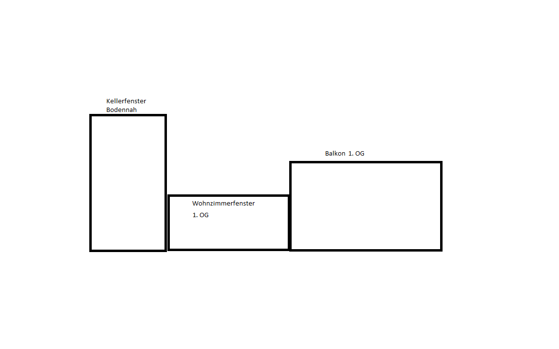

@Karl.1960 Eher Quer rüber hier mal eine sehr schlechte Skizze ;)
Das liegt nur eine Wand entfernt? Loch durch.
Reaktionen: Revolvermann01
@.one das haut nicht hin, der linke Part ist nicht mehr mein Raum und dann haben wir noch den Höhenunterschied.
Das hier z.B. Du brauchst dann halt noch einen Repeater mit einem externen Antennenanschluß.
