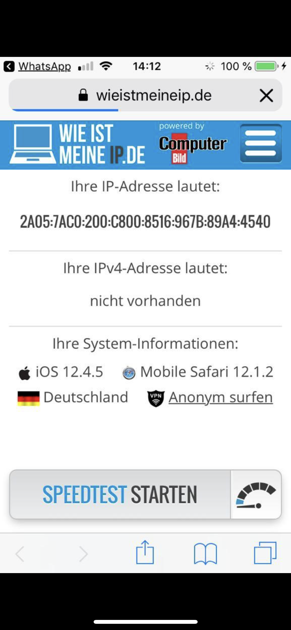

Habe nun Kontakt zum Disney+ Support aufgenommen und die möchten die IP Adresse von meinem Patenkind.
Wollte nun über mehrere Homepage die IP ermitteln, leider vergeblich.
Hier in Karlsruhe in meinem Heimnetzwerk ohne Probleme. Bei ihr zeigt es aber nur eine ewig lange Nummer an mit dem Zusatz IPv4 Not detected.
2a05:7ac0:200:c800:d9e4:............ u.s.w.
Diese Nummer wird angezeigt aber keine IP Nummer.
Sie kann sich weder mit dem Samsung Tablet noch mit dem IPhone von ihr einloggen.
Denke wirklich das es an der IP liegt... das da eine Firewall oder sonst was dahintersteckt.

Das sieht mir nach ner IPv6 aus. Die sollte denen von Disney eigentlich genügen.
Das Problem hatte mein Bruder auch mit Disney+ mit der selben Fehlermeldung. Er hat einen Glasfaseranschluss und nur eine IPv6. Er konnte beim Provider anrufen und die haben den Anschluss auf eine IPv4 umgestellt, dann ging es.
Disney+ scheint im Moment noch Probleme mit Anschlüssen zu haben, die, wie im Fall deines Patenkindes, nur eine IPv6 haben.

siehe Screenshot im Anhang
Danke erstmal...
Mit der Nummer können die nichts anfangen 🤷🏼‍♂️
