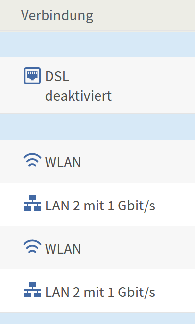

@janer77 in der Heimnetzübersicht unter Netzwerkverbindungen siehst du welche Geräte über welchen LAN Port der FritzBox angeschlossen sind.
Zum Beispiel:
Bei mir ist an LAN 2 ein Switch angeschlossen und schon kann ich in der Liste sehen welche Geräte am Switch hängen.
