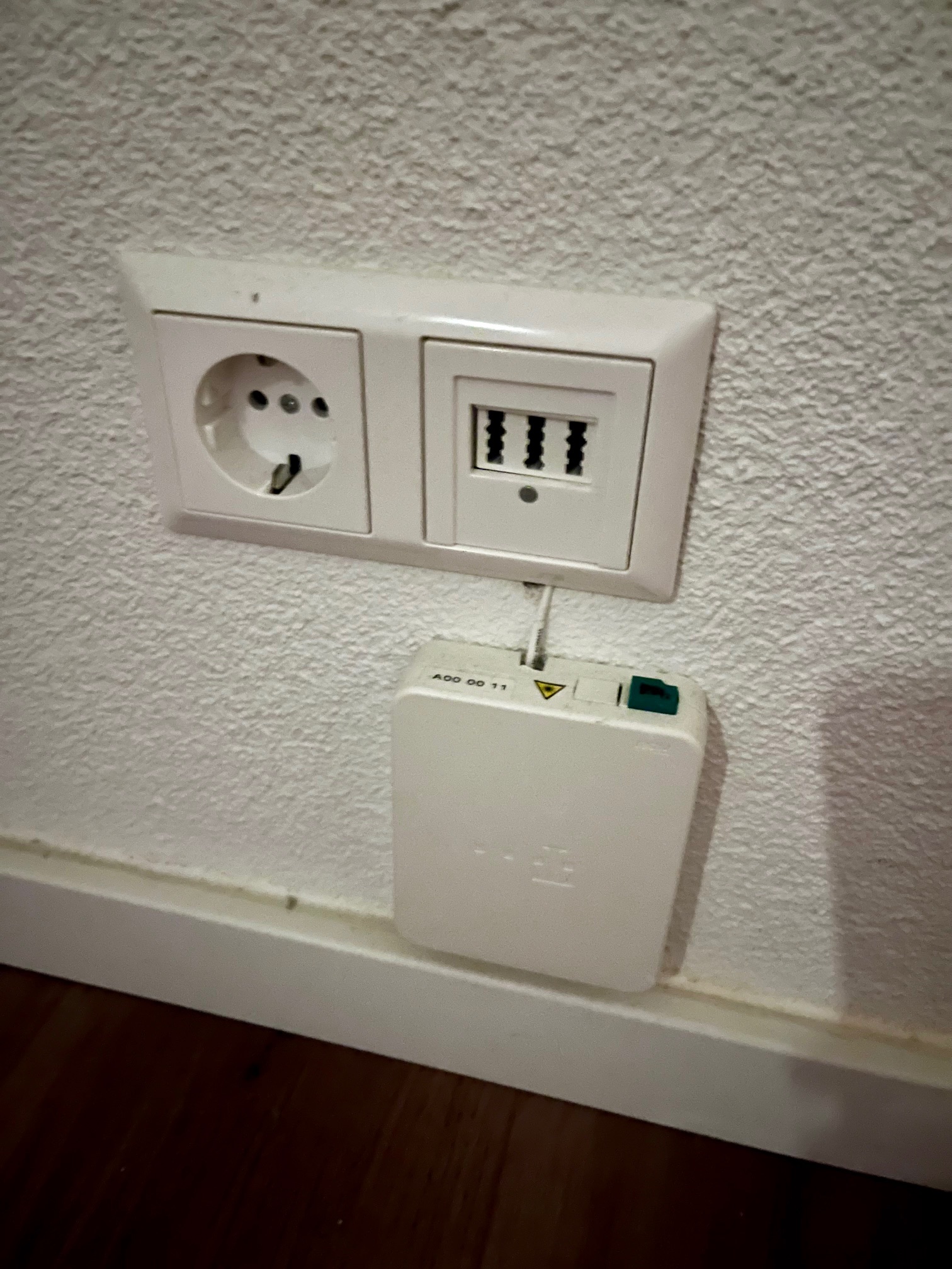

Guten Abend,
ich wollte einen DSL-Vertrag bei Telekom über einen Reseller abschließen. Der Reseller hat dann den Vertrag storniert mit der Begründung, dass DSL an meiner Adresse technisch nicht möglich sei (trotz zweier Telefondosen und obwohl mein Vormieter DSL hatte, wenn auch bei o2).
Der Kundendienst von Telekom hat dann einen Glasfaser-Vertrag aufgesetzt (ich vermute, Telekom will mir kein DSL einrichten, wenn auch Glasfaser möglich ist). Allerdings sehe ich nirgends eine LWL-Dose in der Wand und weder Vermieter noch Nachbarn wissen Genaueres.

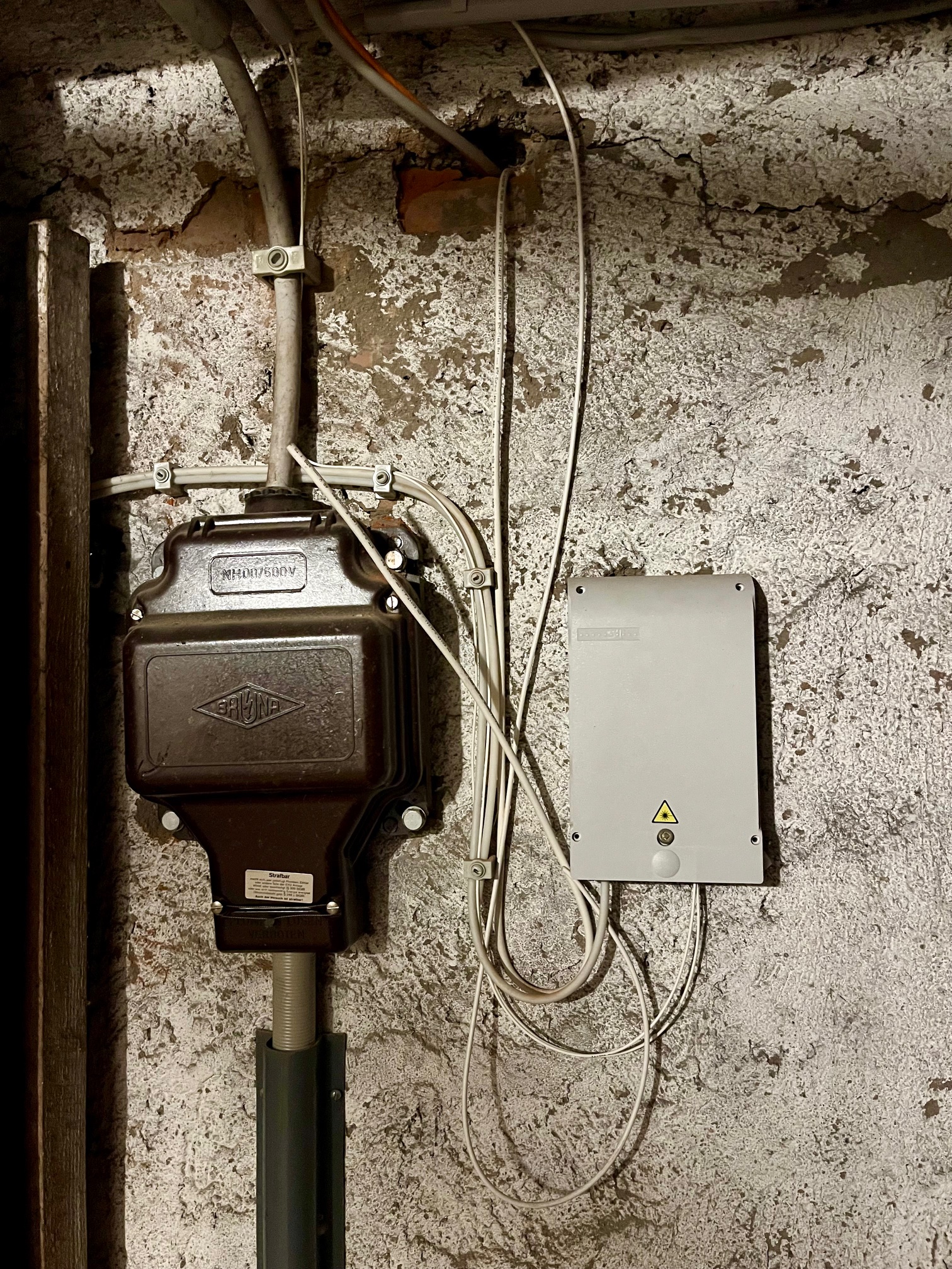

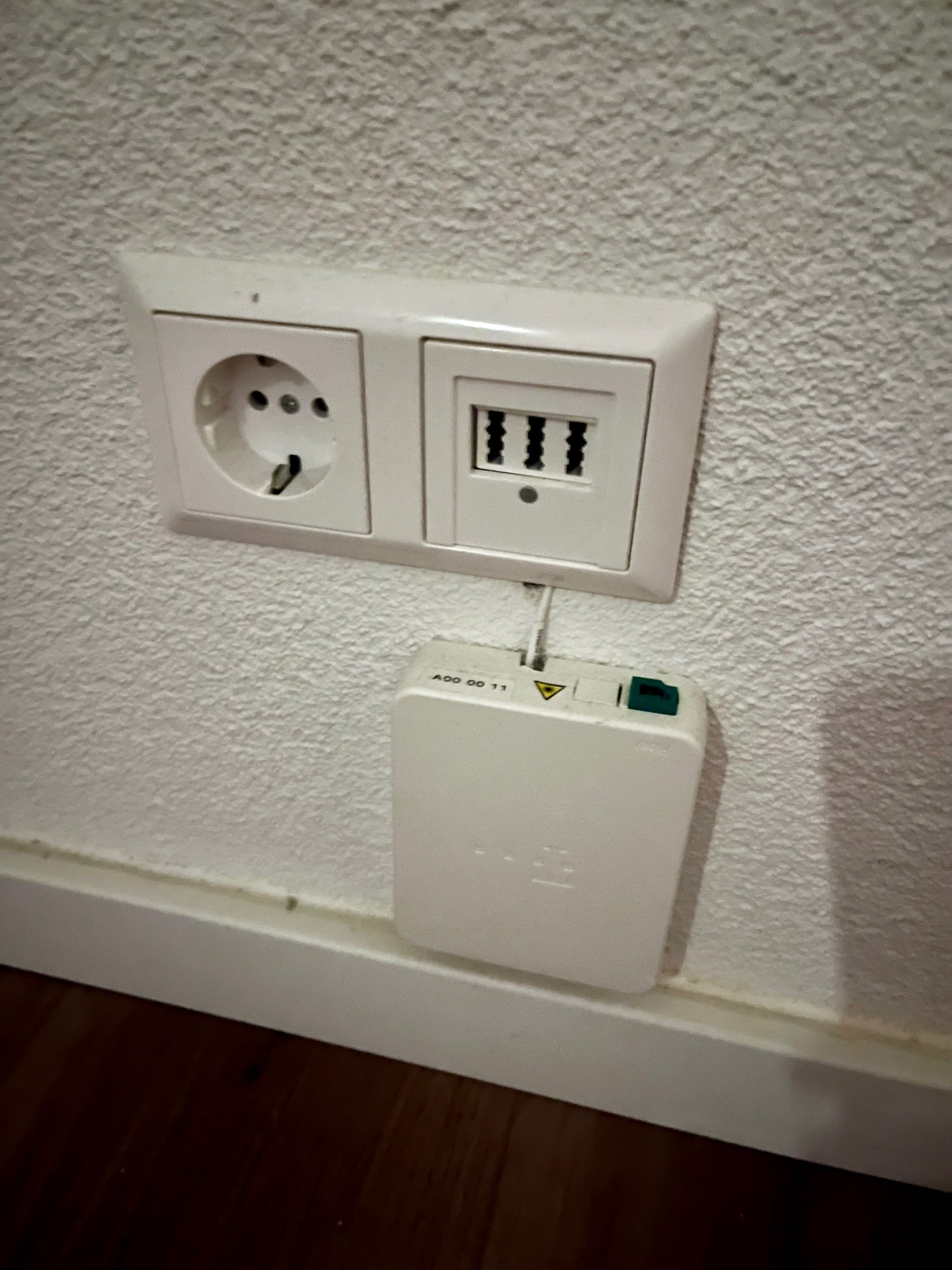

Allerdings habe ich in der Wohnung und im Keller zwei Dinge entdeckt. Wisst ihr, ob das Glasfaser ist?
Danke im Voraus :heilig:

Ja ist Glasfaser.
Reaktionen: Glücksmarie
Ja sieht so aus, wegen diesem gelben Gefahrensymbol vor Laserstrahlung.
Reaktionen: Whetstone und Glücksmarie
das Symbol im gelben Dreieck soll abschreckend wirken
denn aus der Glasfaser kommt ein Laserstrahl, der die Augen massiv schädigen kann
Reaktionen: MojoMC

Das ist tatsächlich GF.
Vermutlich einfach das Kabel von TAE zu APL zurückgebaut/ herausgezogen und das GF-Kabel eingeblasen.
Okay, danke :)

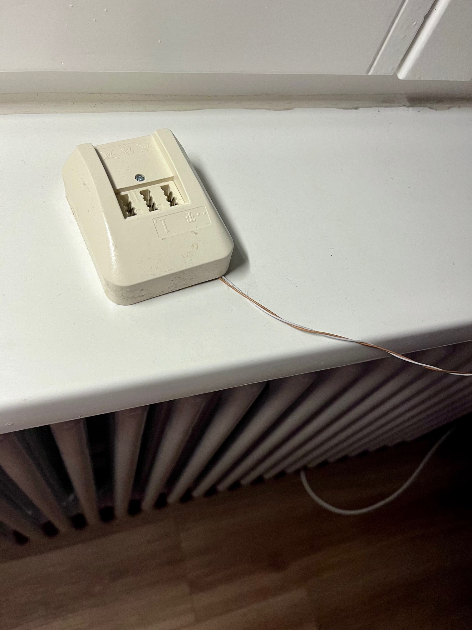

Mir fällt gerade etwas ein: Ich habe mich gewundert, warum der Techniker für den Vormieter eine weitere Telefondose installiert hat, die über einen Draht nach draußen führt :confused_alt:
Dann wurde in der Telefondose in der Wand wohl tatsächlich das Kabel abgebaut?
vermutlich wurde für das Glasfaserkabel ein altes Leer-Rohr genutzt, das bis dahin die TAE-Dose versorgt hat, und das Glasfaserkabel kommt jetzt aus der TAE-Dose und führt in den Glasfaserabschluss
Kein Kupfer ==> kein DSL
sei froh!

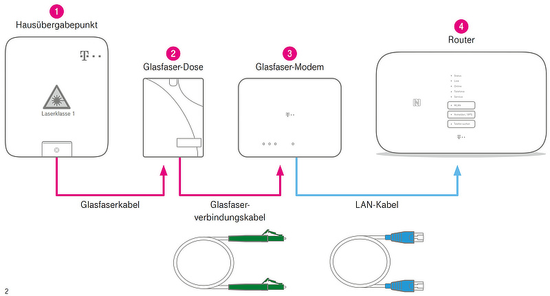

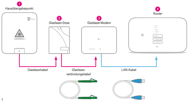

Im ersten Bild sieht man eine Glasfaserdose (Glasfaser-Teilnehmeranschluss - Gf-TA). Dort kommt dann entweder ein Router mit integrierter Glasfaser-Modem (FritzBox 5530 oder 5590) oder ein Glasfaser-Modem + Router (so wie im Bild unten).
Auf dem zweiten Bild ist der Hausübergabepunkt zu sehen.
Die Telekom erlaubt tatsächlich keine Buchung mehr von DSL, wenn Glasfaser möglich ist. Aber für dich ergibt sich tatsächlich keinen Nachteil, da man mittlerweile auch über o2 und 1&1 buchen kann.

jep, Glasfaser, jetzt kommt darauf an, hast du eine Box, wo Du direkt an den Glasfaseranschluss stecken kannst, wenn nicht brauchst du ein zwischen Modem, das ist die weiße Box im zweiten Foto, Frage wo kommt die Versorgungsspannung von dem Modem her? Ordentlich wurde das aber nicht gemacht😋
Haudr0ff schrieb:
jep, Glasfaser, jetzt kommt darauf an, hast du eine Box, wo Du direkt an den Glasfaseranschluss stecken kannst, wenn nicht brauchst du ein zwischen Modem, das sehe ich nicht
Danke für die anschauliche Grafik. Ich habe mir vor fast zwei Wochen den Speedport Smart 4 gekauft (in Erwartung von DSL). Allerdings habe ich kein ONT. Soll ich dann den Router zurückgeben und einen Glasfaser-Router kaufen?
Die Telekom bietet das Glasfaser Mode 2 für 50 € an. Wenn für dich zwei Geräte kein Problem sind, dann kannst du den Speedport auch nutzen. Die FritzBoxen kosten ~ 180 bzw. 250 €. Ich persönlich habe mir eine 5590 gekauft, weil sie mehr LAN Ports bietet und etwas besseres WLAN.
