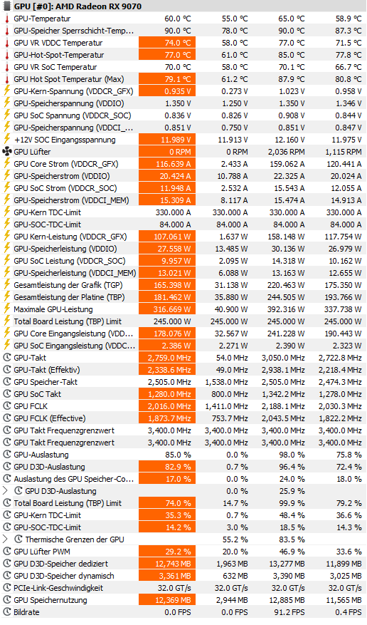

Können andere Besitzer der RX 9070 OC was zum Delta sagen, ist das normal bei AMD?Darkwater schrieb:Die ist Funkelnagelneu
25° Temp zu Hotspot wäre für mich ein Grund die zu reklamieren.

Eindeutiges nöö, die haben alle 16-28 Grad Delta, völlig normal.Tr8or schrieb:Die GPU wird aber auch bald dran sein. 25° Delta
Normalerweise etwa 20-25 Grad.

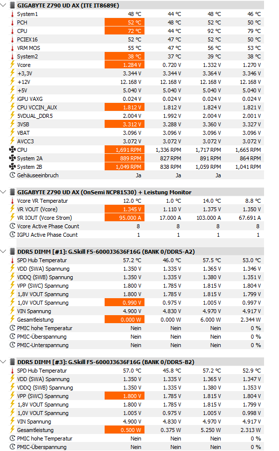

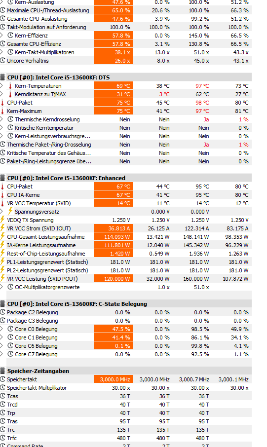

@Darkwater
Dann installier dir HWINFO, starte es im Idle mit Sensors only noch auf dem Desktop.
Start dein Game und spiel ne Runde.
Danach kannst uns Screenshots zeigen.
Interessant sind CPU Temperaturen, Mainboard oder Systemtemperaturen,
Lüfterdrehzahlen, GPU Temp, GPU Hotspot, VRAM Temp.
Lässt sich damit alles leicht darstellen.
- Jan. 2022
- 717
modena.ch schrieb:Interessant sind CPU Temperaturen, Mainboard oder Systemtemperaturen,
So?

@djducky Ja aber was genau?
Im Leerlauf/Browsr ist die CPU-Temperatur bei etwa 40°C und damit unterhalb der GPU-Temperatur (welche aber auch die Lüfter deaktiviert wenn sie nicht gefordert ist) - also nicht so als würde es garnicht kühlen.
Wärmeleitpaste hatte ich extra erneuert* und das Problem bestand auch vorher, also vermutlich nicht die Ursache...
Kühlkörper ist auch gereinigt...
Arctic MX-2 ist auch so schlecht nicht...
*ein großes X auf die CPU gemacht und dann den Kühlkörper drauf geschraubt
