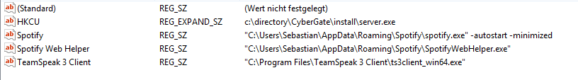

Ich habe jetzt hier noch 2 Screenshots von den entsprechenden Einträgen im Process Explorer und Autoruns.

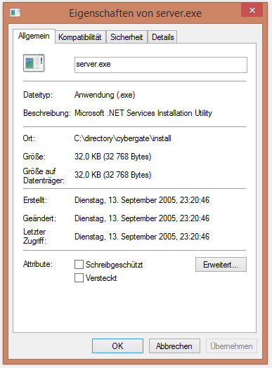

lol das ist ein .NET Service. Dann einfach Code decompilen und dann schauen was es macht. Server IP raus suchen und Anzeige erstatten :)
Wer so schlau ist und das bis auf einen VIC-PC bekommt und dazu noch so, dass ein AV es nicht erkennt, dürfte schlau genug sein diesen Behördlern keine Angriffsfläche zu bieten.
Aber wer darauf Bock hat, bittesehr - ist aber wie gegen Windmühlen kämpfen....
/E: Außerdem dürfte man da, eben wegen des Cryptens nur Buchstabensalat erkennen.

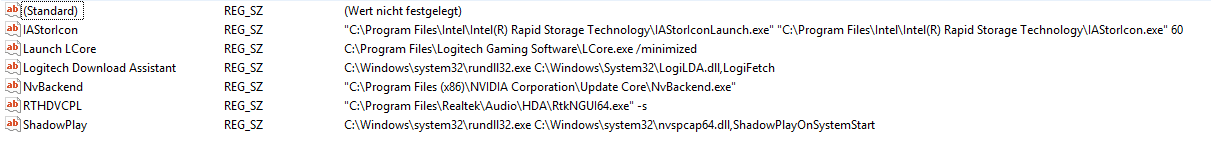

Hier sind die Einträge in der von dir gelisteten Reihenfolge: 1.PNG2.PNG3.PNG4.PNG

Die server.exe ist dort persistent abgelegt, die geht da nicht weg.......
Und selbst wenn: Wer sagt dir denn, dass sie nicht längst woanders ist. Tür auf, keiner guckt, aber hinterher wissen wollen wer alles durchgelaufen ist? Mach mal....
