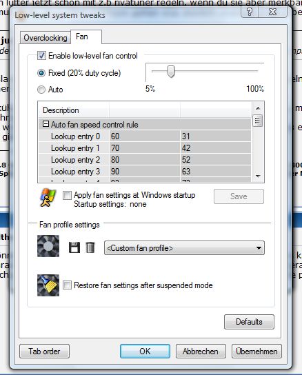

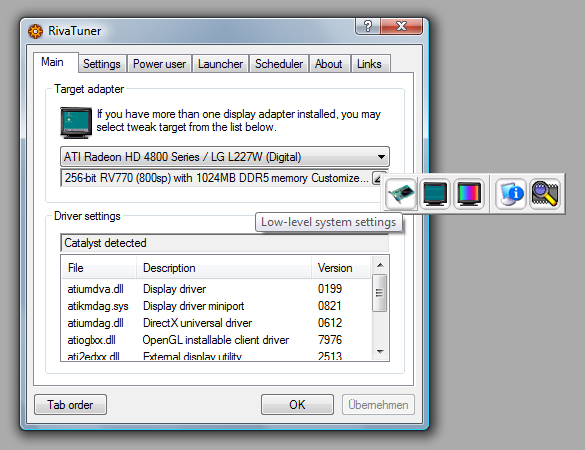

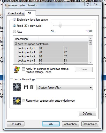

bild 1:rivatuner starten, auf das kleine dreieck unter dem grafikkartennamen klicken und low-level system settings anklicken
bild 2: den reiter fan anwählen, enable low-level fan control anklicken, fixed anklicken und lüfter-speed regeln
