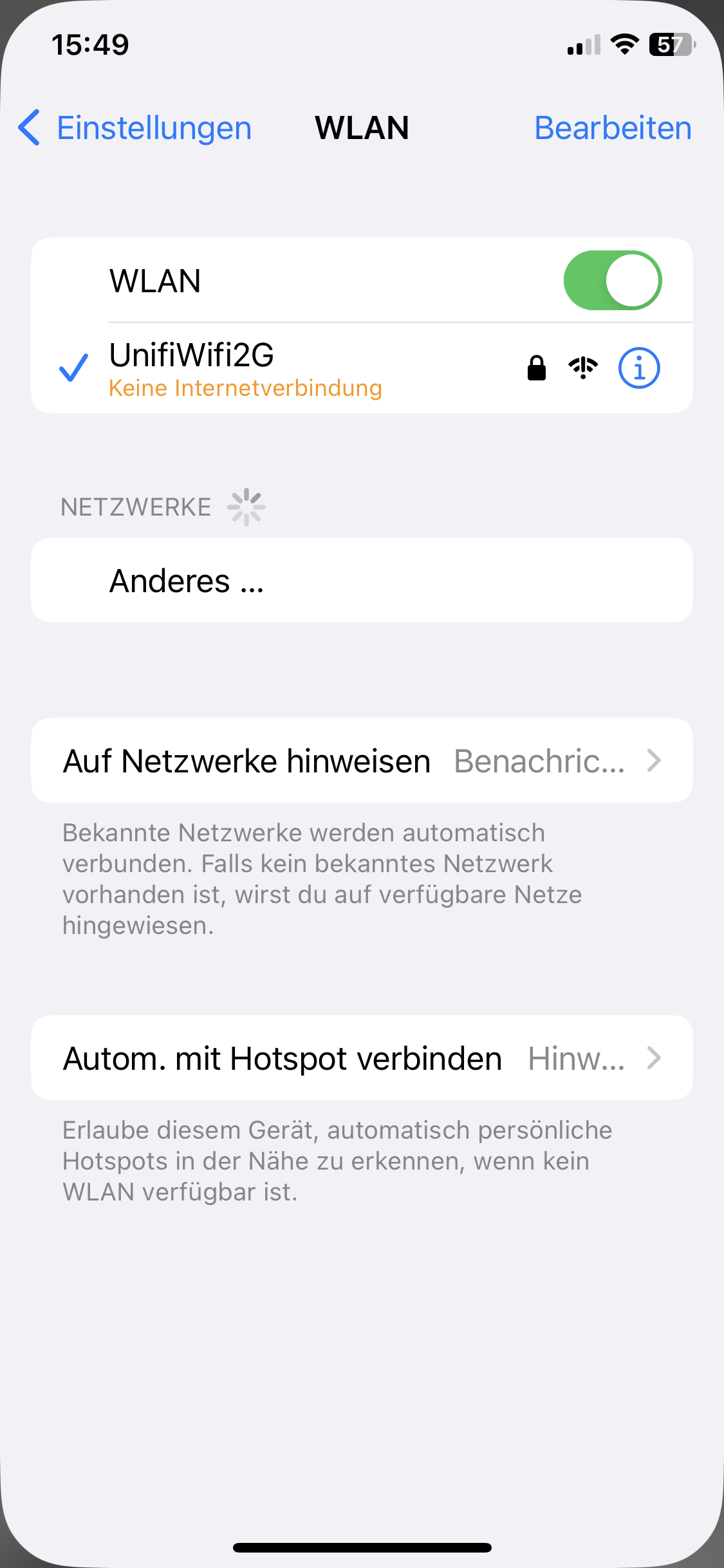

Ich hab UniFi Wifis durch das Haus verteilt die drei Wifis aussenden. Ein aus 2.4 und 5GHz kombiniertes Wifi ein reines 2.4GHz Wifi und ein Gastwifi (auch kombiniert).
Das iPhone ist ein Xer. Ich bekomme, immer wieder die Fehler, dass ich angeblich verbunden wäre, wenn ich aber Facebook, Insta oder im Browser was aufmachen möchte, bekomme ich nur teilweise Daten oder auch gar nix. So sieht das dann aus:

Private MAC Adresse ist aktiviert das UniFi Zeugs ist meiner Ansicht nach richtig eingestellt, wobei ich mir da nicht 100%ig sicher bin.
Lass mal dieses private MAC weg.
Und da gab es letztens schon Jemanden der ähnlich ein Problem hatte hier bei CB.
Reaktionen: Goldsmith
Kann ich machen, ja. Komisch ist dann aber, warum es bis vor einem bestimmten Event funktioniert hat... Irgendwie "glaube ich", dass ich diese Probleme seit ios16 habe...

Ich hab die private MAC Adresse jetzt jedenfalls deaktiviert. Mal schauen wie es sich nun verhält.
Das ist schon so, dass die deaktivierte private MAC Adresse sich automatisch wieder aktiviert, richtig?
Das ist eine Einstellung pro WLAN. Die Mac-Adresse wird in jedem neuen WLAN erstmal "versteckt", aber in diesem jetzt müsstest du es manuell wieder einschalten.

So wie es aussieht könnte das wirklich das Problem gewesen sein!
Die private MAC Adresse bleibt jetzt erstmal aus.

Nach über einer Woche: Seit der deaktivierten privaten MAC-Adresse keine Probleme mit dem iPhone mehr. Ich denke das war's dann wirklich.
