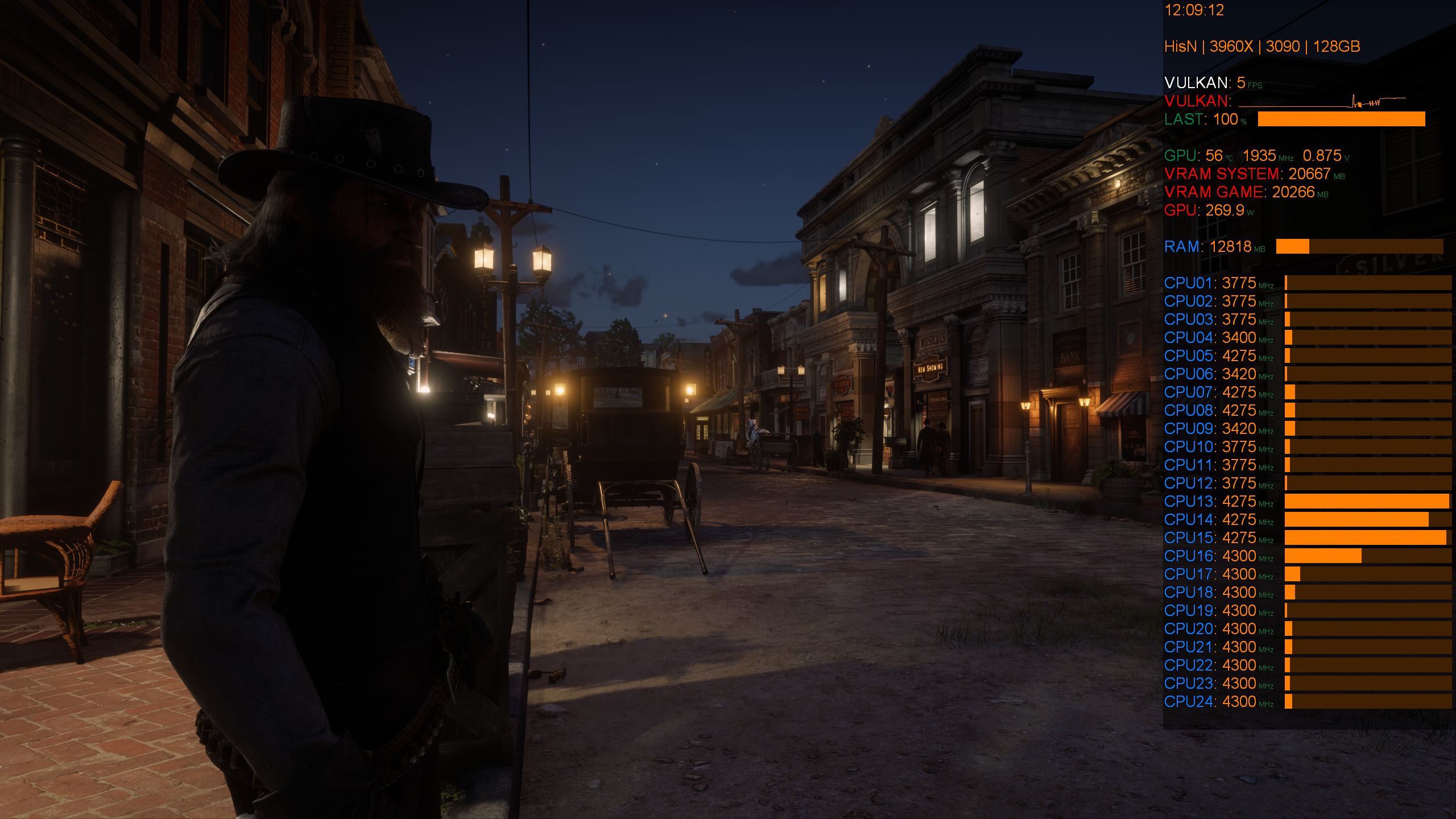

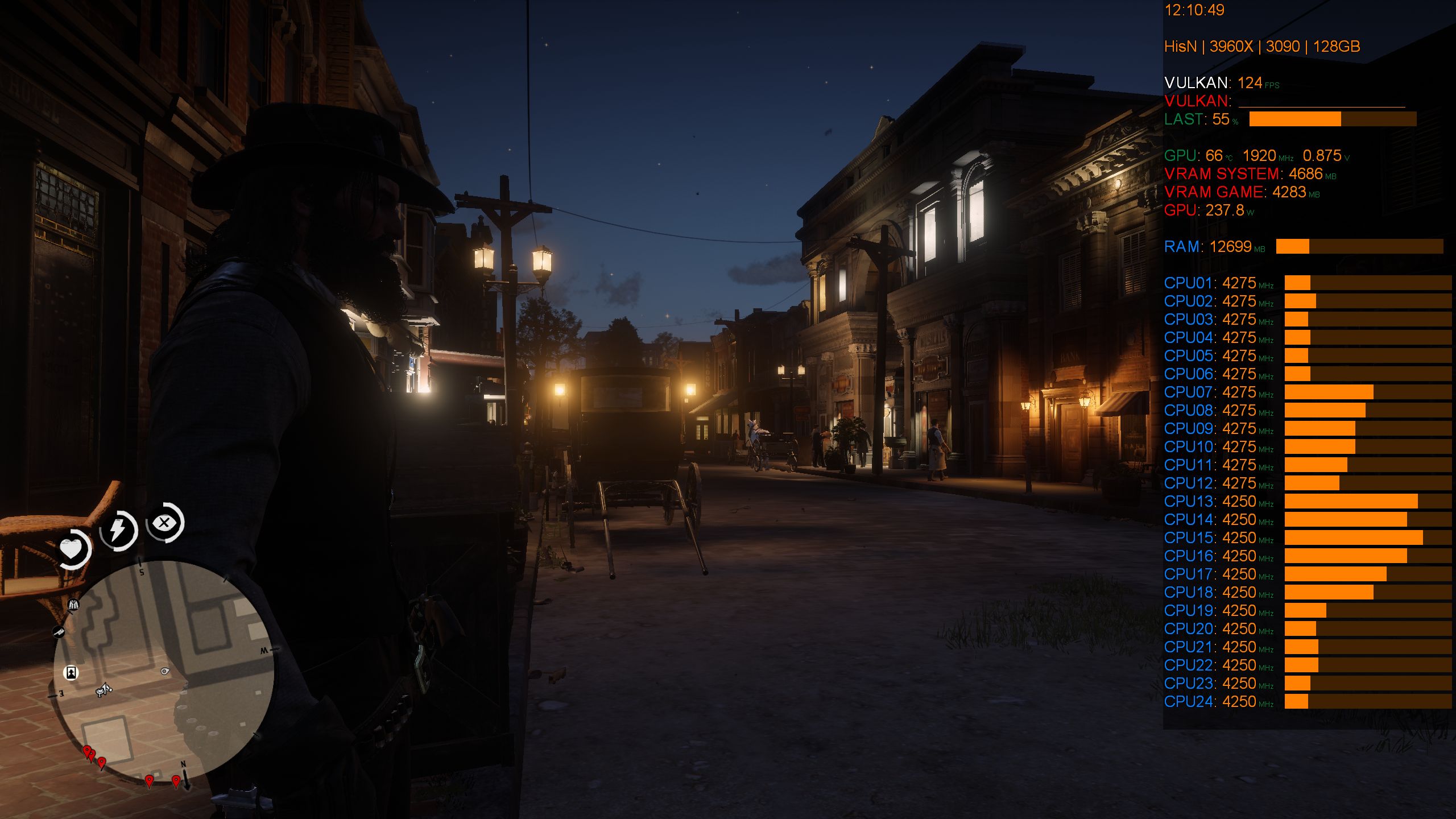

HisN schrieb:
In der Regel sitzt der Bottleneck vor dem Bildschirm.
Du hast es doch in der Hand.
Noch nie aufgefallen?
Anhang anzeigen 1152541Anhang anzeigen 1152542
Du bestimmst mit den Reglern in der Software ob die Graka sich langweilt oder nicht.
Nicht der Name der Hardware. Du.
Und es gibt immer einen bösen Flaschenhals, ansonsten hättest Du unendlich viel FPS. Das wird nie passieren.
Ob Deine Hardware ausreicht um die Graka voll auszureizen hängt als am Ende immer von Dir ab. Von Deiner Softwareauswahl und der Reglerstellung in der Software. Unbekannte für uns. Eine nicht lösbare Gleichung.
Die meisten wollen ihre Graka ja gar nicht voll ausreizen, sondern heulen rum, wenn sie ihre Graka voll ausreizen, weil sie dann nicht genug FPS generiert. Siehe Screenshot. Das ist noch nicht mal voll ausgereizt, da geht noch mehr.

Holdem schrieb:
Verstehe leider nicht welche Lektion ich aus dieser höchst philosophischen Betrachtung lernen soll. Dass physikalische Grundgesetze auch in der Welt der Hardware gelten?
Genau deshalb, eventuell darüber nachdenken. Was könnte wohl der Unterschied zwischen dem 5 FPS und dem 124 FPS Screenshot sein? Die Hardware ist es jedenfalls nicht. Die ist auf beiden Bildern die gleiche. Die Software ist es auch nicht, auch die ist auf beiden Bildern gleich.
Krass - das war mir nicht so bewusst. Diese Erkenntnis muss für die ganzen Hardwarehersteller eine signifikante Bedrohung darstellen. Aber ich bin natürlich froh dass ich dich getroffen habe. Dann sag mir doch bitte welche Einstellungen du empfehlen würdest, mit denen ich aus meiner MSI Radeon RX 580 und dem aktuellen Setup das ich bereits oben gepostet habe prächtig aussehende Grafik auf den G9 Neo kriege. Ich reiße mich nicht darum 3k mehr für neue Hardware auszugeben.
Ist Dir noch nie aufgefallen, dass die ganzen Hardware-Hersteller der Software hinterher-hecheln? Seit ... schon immer?
Die Auflösung ist zu 100% Aufgabe der Graka, Du schaust jetzt in 720p ohne AA und AO wie weit Du kommst. Das entlastet Deine 580 soweit, dass sie keine Rolle mehr spielt (Regler, verstehst?) Das ist es was Dein System ohne Graka in der Rechnung leisten kann.
Zu einfach oder?
Solange Du im CPU Limit bist, markiert die FPS Zahl das obere Ende der Messlatte für Dich. Egal welche Graka Du kaufst. Mehr werden es nicht, ohne dass Du CPU/RAM aufrüstest.
Genug/Nicht genug. Du bist der Entscheider. In Deiner Software, ganz ohne uns, mit Deiner Reglerstellung. Nicht 100 Leute auf der Straße erzählen was vom Pferd, die weder Deine Software, noch Deine Ansprüche haben, geschweige denn dass sie die Regler wie Du verwenden. Nur Du alleine und Deine Games.
