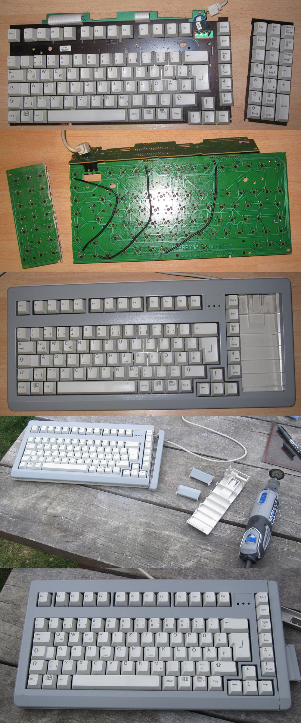

Vielen Dank für die Antworten. So wie von @Orson dagestellt möchte ich das gerne machen. Sieht zwar etwas kompliziert aus, da keine Fachkenntnisse vorhanden, doch bei der 10€ Tastatur werde ich das einfach mal probieren. Ich finde die Frage eigentlich nicht komisch was ist los :)

auf dem Bild mit der Platine von unten sieht man doch sehr schön das Prinzip
bei einer anderen Tastatur wird das auch "prinzipiell so ähnlich" aussehen, vielleicht sind es da keine drei Drähte, sondern nur zwei oder auch fünf aber wie gesagt, das Prinzip ist (sehr wahrscheinlich) dasselbe.
wie bereits gesagt wurde, bei den "modernen" Tastaturen gibt es keine echte Platine mehr, sondern da liegt nur so eine Plastikfolie mit aufgedampften (oder wie auch immer) Leiterbahnen, die auch gleich die Kontakte für die Gummitasten bilden.
Löten ist da nicht aber es gibt andere Wege. In "vergleichbaren" Situationen (keine Tastatur aber eben Folien "Platine") habe ich sowas auch schon mit Laborklemmen oder ganz grob auch einfachen Krokoklemmen gemacht, das war dann aber nur testweise und nicht für dauerhaften Betrieb.
man wird da sicherlich was kleben können, muss halt "nur" dauerhaft Kontakt haben...
