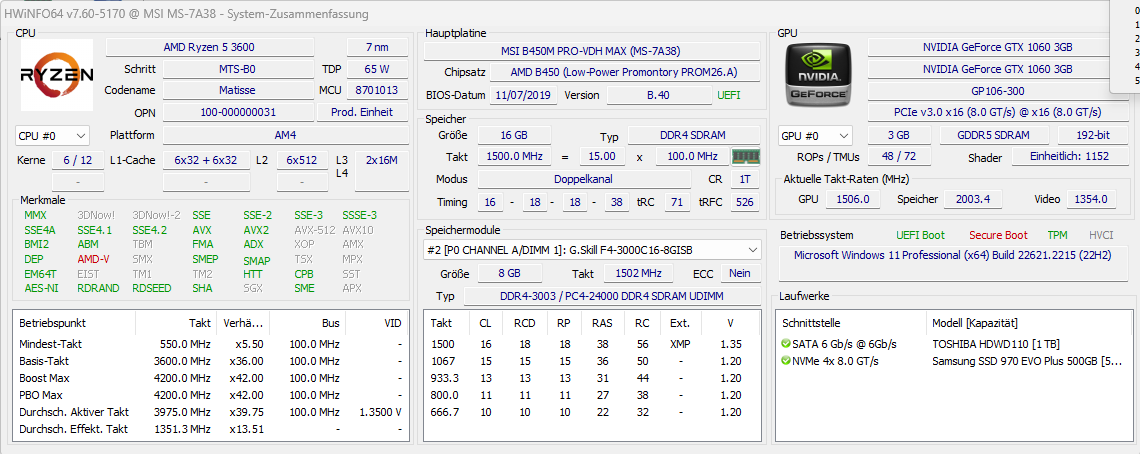

Poste bitte mal diese Ansicht von HWINFO:

Habe jetzt nochmal probiert andere Ports für die Monitore zu verwenden, blieb leider ohne Erfolg. Hab auch das MSI Center und hab mir da wichtigstes runtergeladen, hat aber auch nichts gebracht. Ich schätze den Zeitaufwand von euch, aber ich kenne mich leider in der Materie garnicht aus, also weiß ich auch ehrlichgesagt nicht wirklich wie ich das zurücksetzen kann. Ich verstehe einfach nur nicht wie ich nicht mehr ins BIOS komme.
