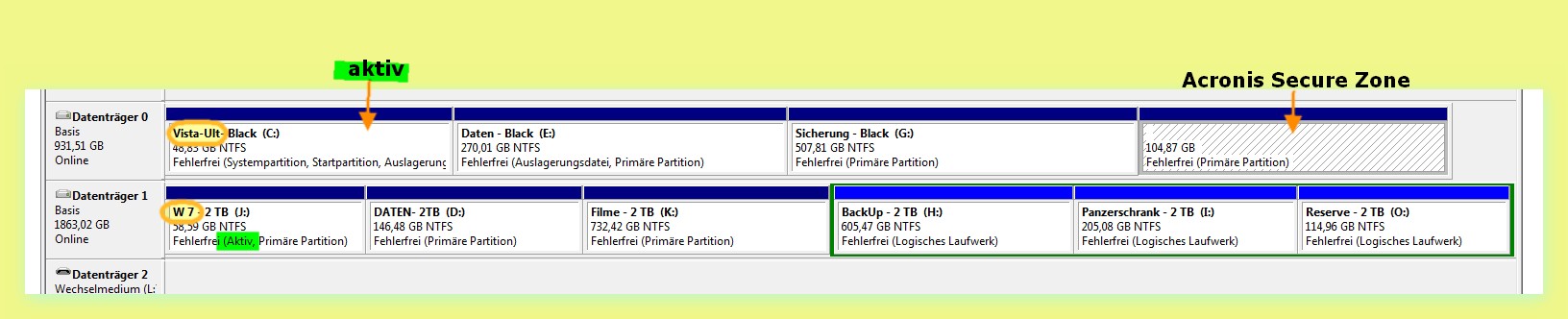

@ neuhier08,
da du noch XP verwendest, kannst du jede TI-Version verwenden- sogar Norton Ghost!
Du sprichst von Festplatte sichern, meinst aber Partition sichern (üblicherweise).
Um sonst. Fehler auszuschließen - stell doch bitte mal ein Bild deiner Datenträgerverwaltung hier rein, und beschreibe welche Part. du wohin sichern willst.
Nur als Beispiel so:
