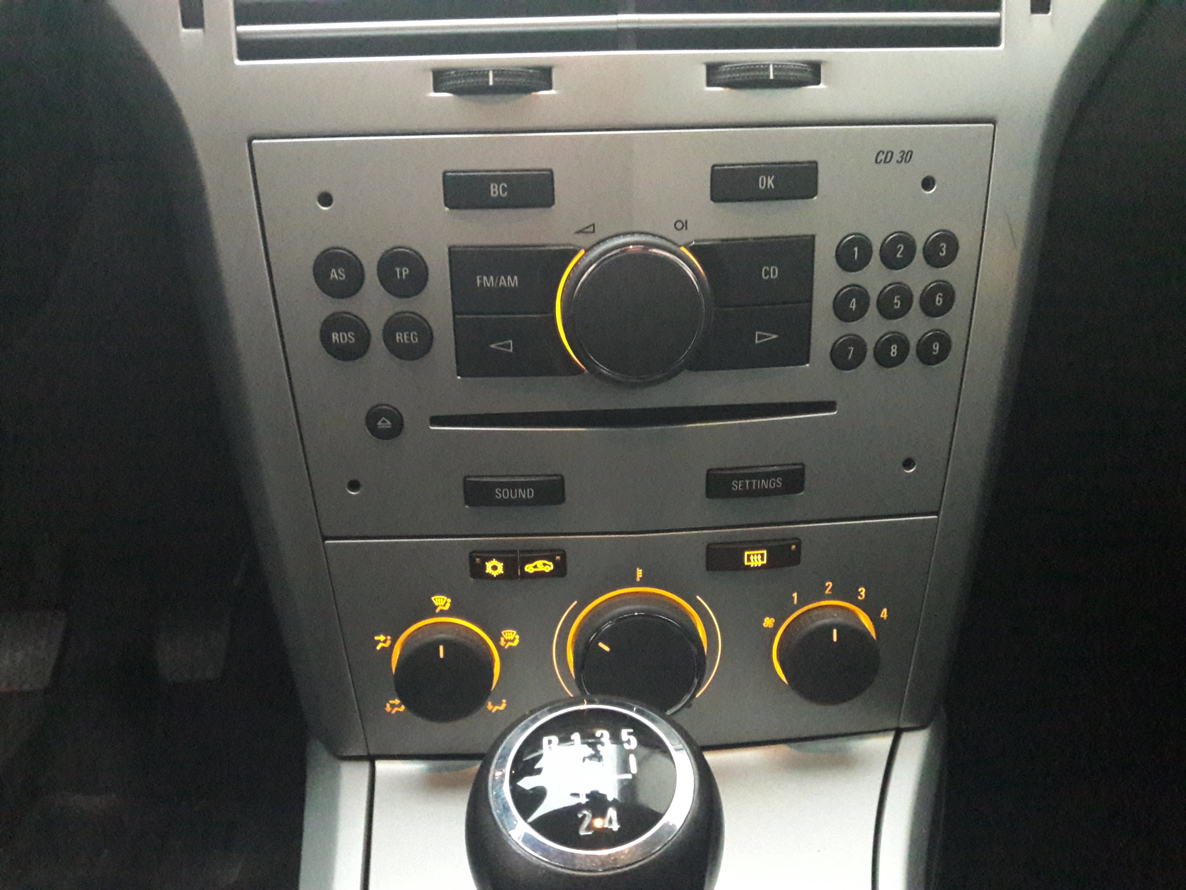

Laut hersteller Seite ist das Radio wohl etwas dunkler als die Konsole, damit werde ich wohl leben müssen.:
Ein Farbton ist bei der Beschreibung leider nicht angegeben.
Auf den Knick habe ich geachtet, mein altes CD30 Radio hat ebenfalls einen Knick:
Die Maße des Radios habe ich bereits vermessen, müsste passen falls die Hersteller Angaben stimmen.
Den Knick Winkel kann man allerdings schlecht messen, dieser wird auch nicht vom Hersteller angegeben.

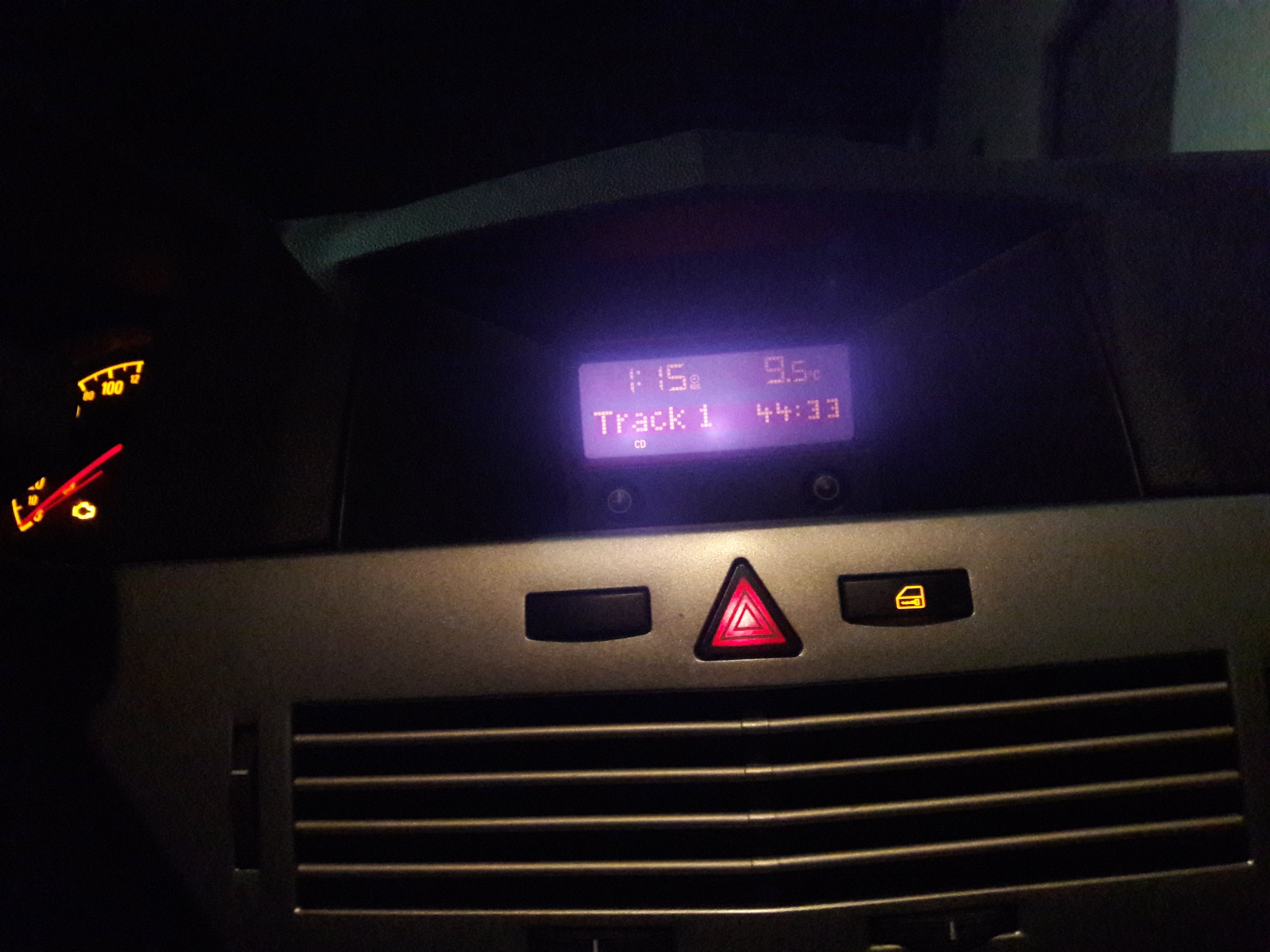

Zum Info Display
Mein Astra kommt mit Triple Info Display, es zeigt also nur die außen Temperatur, den Radio Sender/gespieles Lied und die Uhrzeit an.
Das Display kommt also ohne Board Computer und die Uhrzeit kann mit zwei Knöpfen am DIsplay eingestellt werden.
Ich nehme an nach dem Umbau wäre es ählich wie bei anderen Radios/Displays, da wird dann eben nur noch die Uhrzeit und die Außenluft Temperatur angezeigt.

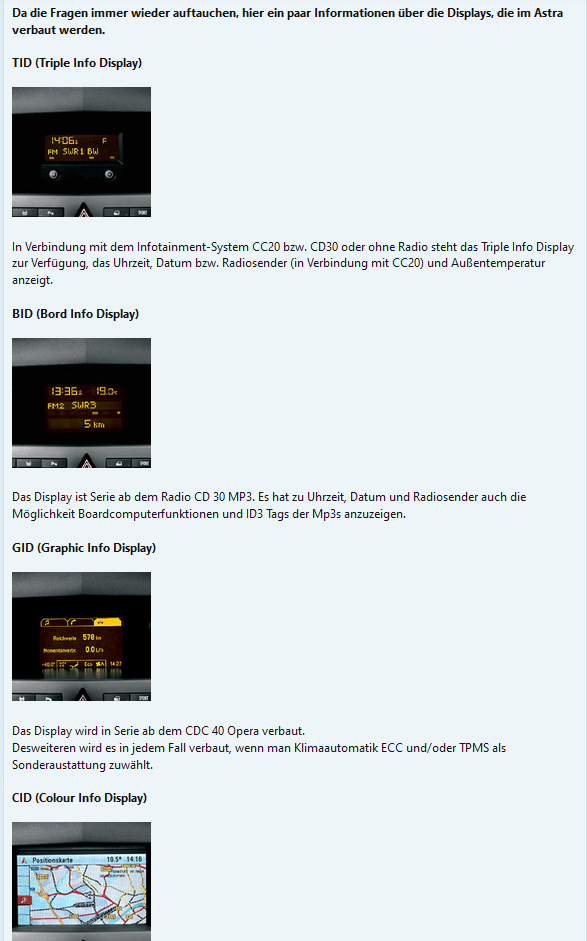

Hier eine Übersicht der möglich verbauten Displays:

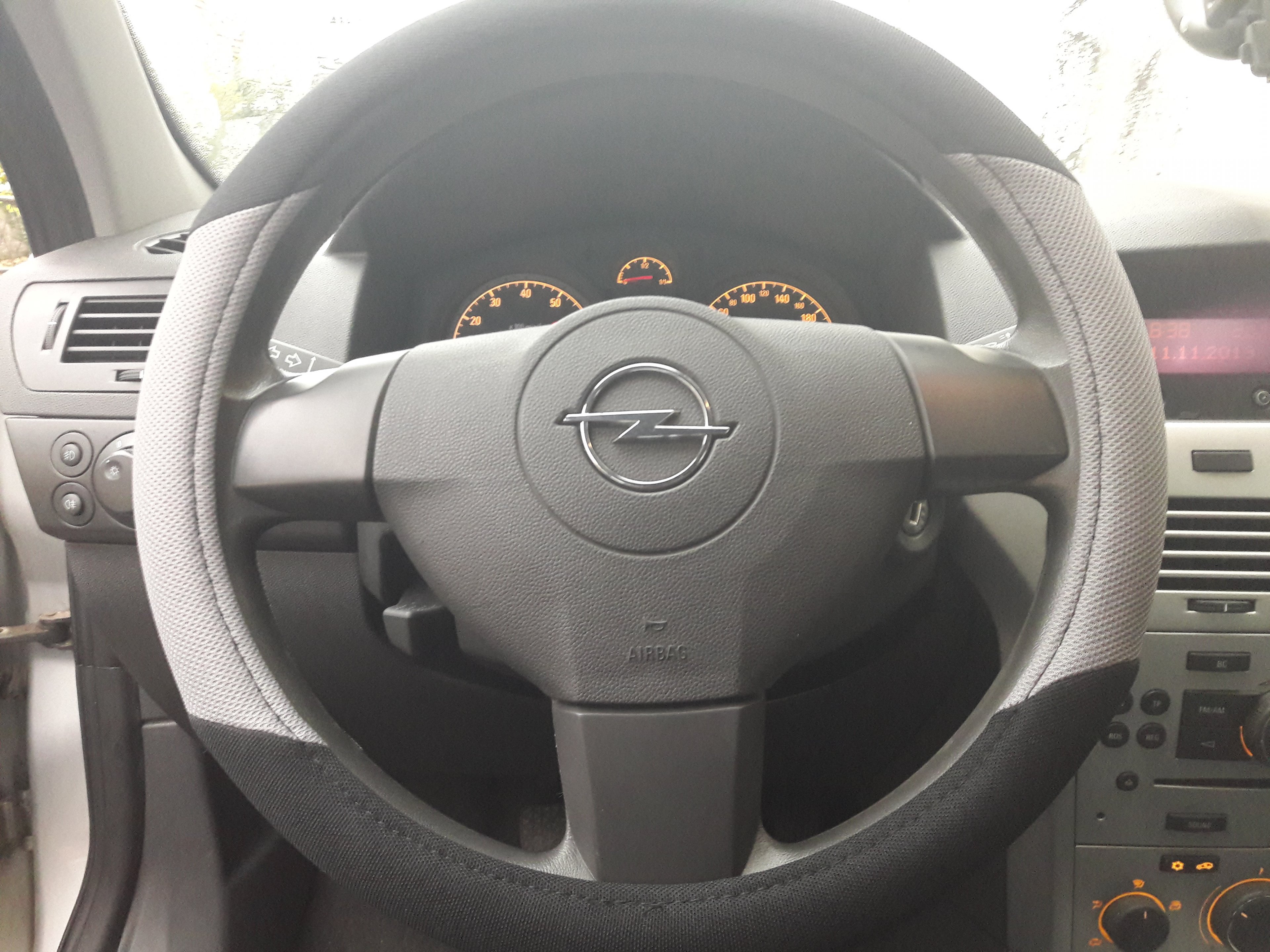

Mein Lenkrad kommt ohne bedien Knöpfe am Lenkrad, das Radio kommt jedoch mit Adapter für die LFB.
Das sollte also kein problem darstellen.
Lenkrad:

Zum Display: So schauts aus, die Umgebungstemperatur und Uhrzeit werden noch angezeigt. Bei mir wird im BID das Datum noch angezeigt anstatt des Radiosenders, vielleicht ist das bei dir auch so

Dass du keine Fernbedienung auf dem Lenkrad hast ist zwar doof, aber damit lässt sich leben. Falls du etwas umprogrammiert haben möchtest, oft lässt sich mit der Stammwerkstatt reden und für einen kleinen Taler in der Kaffeekasse ist das ruckzuck erledigt. Ein Beispiel, wie ich es auch habe machen lassen. (funktioniert nur mit REC hinten, ich befürchte, dein Astra hat diese Ausstattung nicht) Aber mach nicht zuviele Baustellen gleichzeitig auf;)
