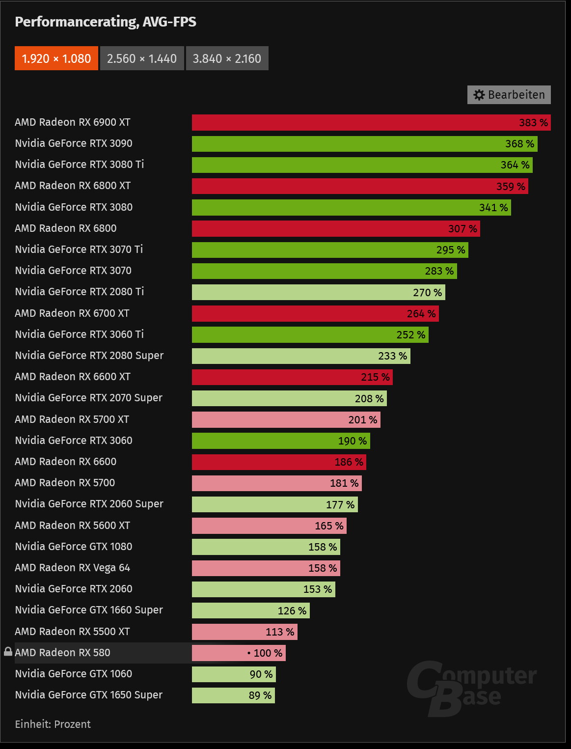

Ich hatte halt nur durch meine GPU Aufrüstung nahezu keinen Leistungsanstieg (Von RX 580 auf RX 6600). Das muss an der CPU liegen, der R5 2600 liefert sowieso fast keine Leistung für meine Anwendungszwecke.
Ohne CPU Limit solltest du knapp die doppelten Frames haben. Dein bislang nicht perfekt laufender Ram ist Teil des Prozessorlimits.
