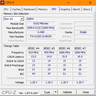

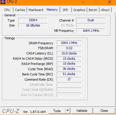

mach mal einen Screenshot von CPU Z Reiter SPD und Memory, mal schauen was du da wirklich verbaut hast.
Also es gibt durchaus schon Spiele die mit mehr als 16 GB etwas anfangen können.
Ja hier gerne! Werde mal auf 2667MHz hochgehen

Also:
A steckt der RAM schon mal falsch, der sollte im 2. und 4. Slot stecken, also A2 und B2
B wird der sicher nicht mehr Takt mitmachen, Versuch macht klug, habe aber wenig Hoffnung

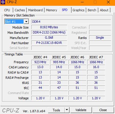

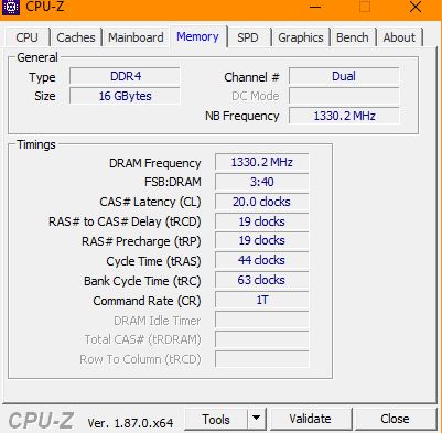

Habe auf 2667 erhöht und läuft stabil (getestet mit Super PI). Und auf die anderen Slots gewechselt
Allerdings mit den Timings 19 19 19 44

@julius_996:
2666 CL20-19-19-44 ist schon ziemlich mies, selbst der JEDEC-standard für 2666 ist minimal besser. ob man damit so viel gewinnt...
