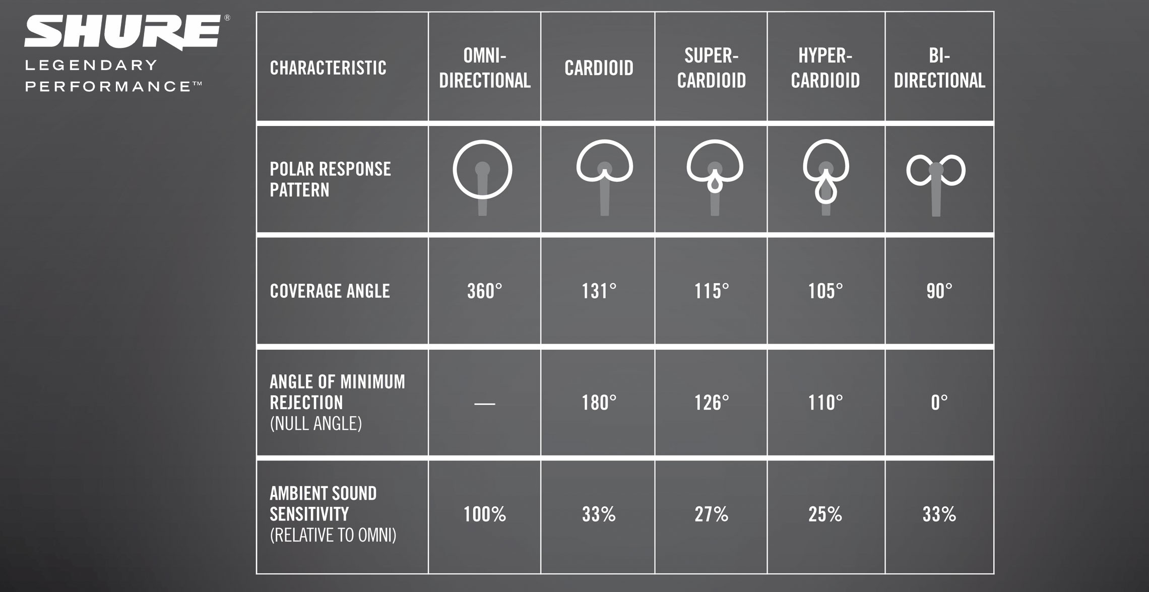

Wieso ausgerechnet mit Kugel?
Das bewirkt genau das Gegenteil.
