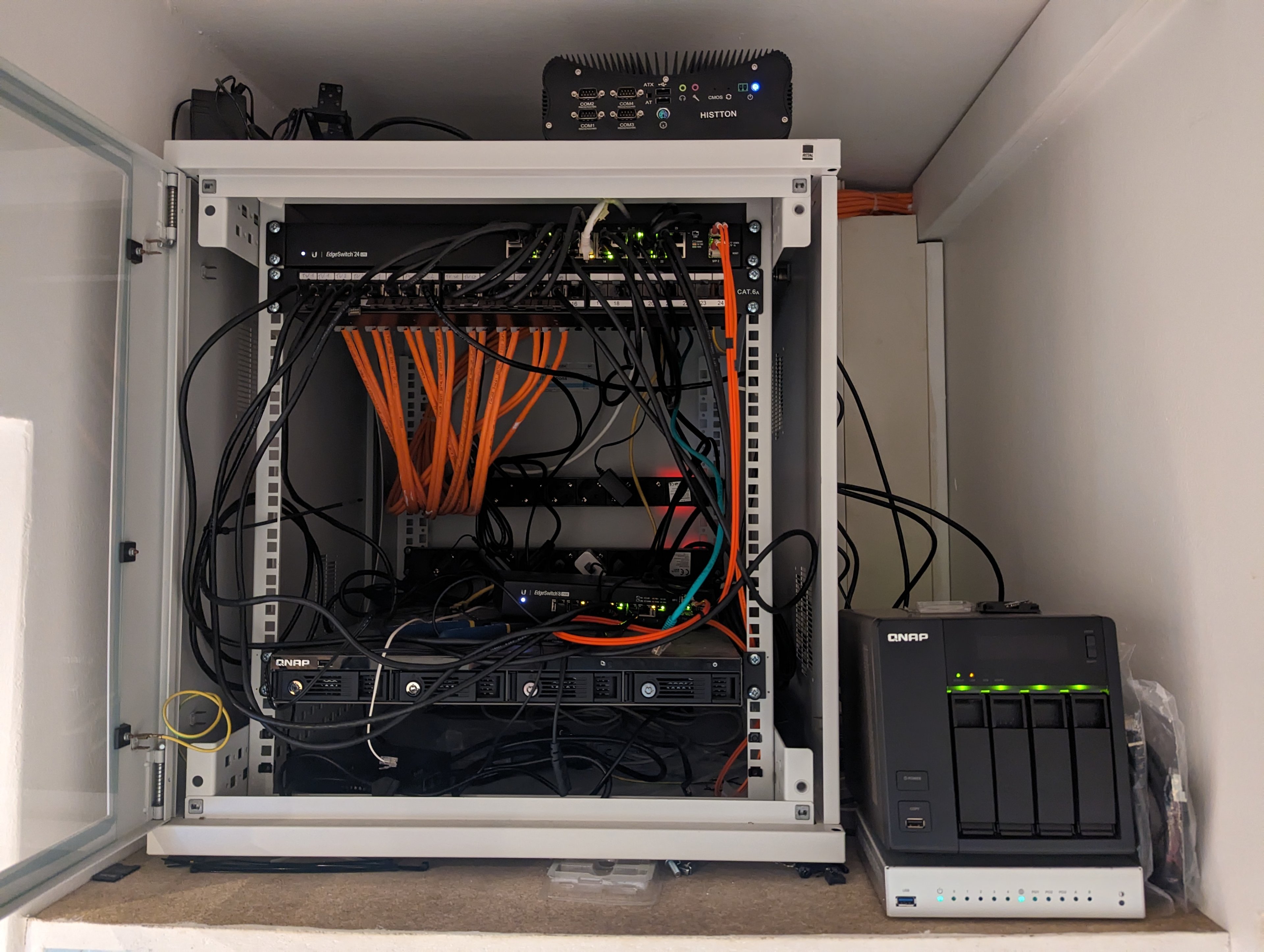

Also aktuell läuft mein Proxmox auf einem Mini-PC mit Core i7 Notebook CPU 4/8 und 64GB RAM. Das reicht für meinen aktuellen Workload, aber da drin steckt eine einzelne mSATA SSD, die mir nach einem Jahr schon mal abgeraucht ist.
Ich habe nun alle möglichen Maßnahmen ergriffen, um die Schreibzugriffe zu minimieren. Logging von Applikationen deaktiviert, journald auf Storage=volatile gestellt, atime deaktiviert etc.
Und jetzt hätte ich gerne was vernünftiges. Deshalb das genannte Setup. Eine dieser 20TB HDD's liegt hier schon seit nem halben Jahr im Schrank.
CubeID schrieb:
Wo soll das Gerätchen stehen? Mit HDDs tippe ich auf nicht im Wohnbereich
Das steht im Flur. Ich habe da einen Netzwerkschrank über der Decke, in dem sich meine ganze Netzwerkhardware befindet. Das QNAP-NAS ist zwar aktuell meistens aus, wenn es läuft, machen die Lüfter ordentlich Lärm, aber das stört mich im Wohnzimmer und Schlafzimmer nicht.

Ich hätte das schon gerne alles in einem Gerät. Ist ja nicht das einzige. Der Mini-PC bekommt ein DietPi spendiert und macht ab da an den Proxmox Backup Server. Das QNAP-NAS wird per NFS da drauf eingebunden und speichert meine Daily Snapshots. Das sind 4x 4TB im RAID-5.
Also sowieso schon 3 Geräte. Und dann steht da noch ein drittes QNAP-NAS mit JBOD Platten, die hier noch irgendwo rumlagen.
So sieht das hier gerade aus
Das Jonsbo N3 würde da noch gut rechts unter das kleine NAS passen.
Aber auf jeden Fall vielen Dank für deinen Input. Wie würdest du das denn aufziehen unter Berücksichtigung meiner Anforderungen, mit welcher Hardware?

CoMo schrieb:
QNAP sagt nein. Man kann ein iSCSI-Target nicht RAW exposen, man muss ein LUN einrichten. Bedeutet, man konfiguriert die Platten auf dem QNAP EXT4-Dateisystem, legt dann ein LUN an, das ist dann einfach eine Datei auf dem NAS, die dann per iSCSI exposed wird. Sorry, aber das ist völliger Schrott. Das kann doch niemand ernsthaft empfehlen.
Den Weg über LUNs kenn ich so aus dem Businessumfeld, RAID > Volume > LUN. Da wo es bei QNAP oben aufhört fangen diese Storage grad mal an 😅 Sooo verkehrt wird das System also nicht sein. Im Homelab mag das Overkill-Charakter haben, im Businessumfeld mit "etwas" mehr hat es sich bewährt.
Ich weiß nicht ob es latency-technisch gut ist, wenn du über mehrere iSCSI-Targets via LAN ein ZFS spannst. Wir haben früher über 1G LACP iSCSI genutzt, der Durchsatz war sehr mäßig... war redundant, die 1G hast du aber NIE gesehen... mit 10/25G ist das deutlich besser, aber selbst da musst du aufpassen, dass der Host die passende NIC mit den passenden Protokollen unterstützt und die Config passt.
Ich würde die Diskverwaltung auf der Storage belassen.
