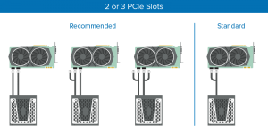

Was eindeutig nicht geht ist mit einem 1-auf-2 PCIe Adapter aus einem Stecker selber zwei zu machen. Dann könnte entweder das Kabel oder der Port überlastet werden.
syfsyn schrieb:
bedeutet bei multirail Netzteilen das man 2 stränge der 4 pcie Kabel nutzen muss und nicht einen an einen Bei Singlerail ist das egal
Ist bei SingleRail NT nicht egal, denn auch hier sind die Outputs gesplittet
und es empfiehlt sich auch hier 2 Stränge (Kabel) und Outputs zu nutzen.
Seasonic (SingleRail NTs) selbst empfiehlt es auch.
(Bild, Seasonic Knowledge)
