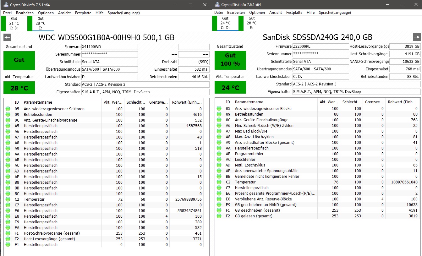

CDI Screens würde nichts bringen, bei der SanDisk SSD haben sich nur die ersten paar Wochen die Werte verändert (und die habe ich Anfang 2017 gekauft) und bei der WD Blue SSD steht fast überall nur Herstellerspezifisch

Memtest86 testet in erster Linie den Speicher selbst. Fehler, die durch Übertaktung oder zu niedrige Spannung auftreten werden damit nur selten erkannt. Nimm dazu lieber Prime95. Bitte auch die Screenshots von CDI hochladen.

CDI Screen bringen wie oben geschrieben nicht viel.
