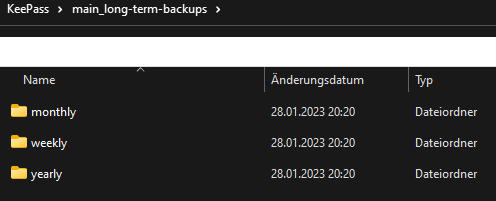

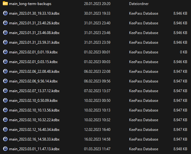

Ich nutze das normale KeePass mit KPSimpleBackup. Erstellt mir ein Backup beim jeden Speichern und versioniert.
