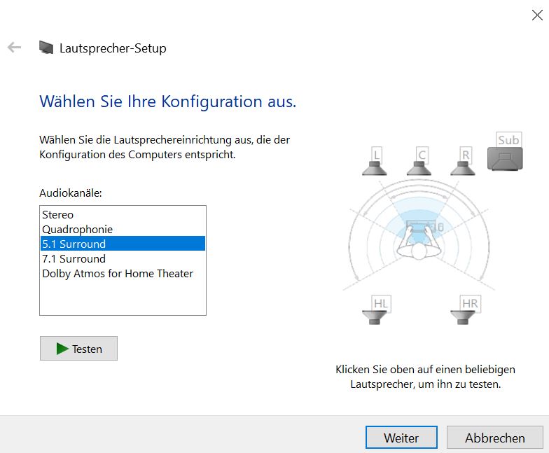

Unter Windows jedoch kommt bei der Lautsprecherkonfiguration nur 2.1 Ton - obwohl mir alle Lautsprecher angezeigt werden:
Sowohl der Ton für den Center -beim testen- als auch der Ton für die beiden Sourroundlautsprecher komm aus den vorderen Lautsprechern.

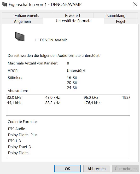

Unter "Eigenschaften Denon-Amp" werden mir aber sämtliche unterstützen Audioformate korrekt angezeigt:

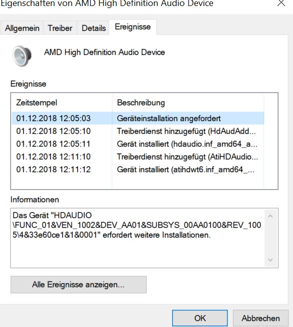

Mir ist jedoch aufgefallen, dass mir anscheinend ein AMD HDMI Treiber fehlt?!
Neuinstallation gerade eben der AMD-Treiber brachte keinen Erfolg.
Einen anderen Treiber konnte ich auch nicht finden.
Hat jemand Rat für mich??!!

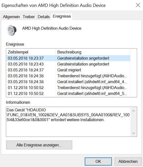

klar! Der Screenshot oben war vor update. hier der neue:
wie gesagt: brachte nichts.
Insofern du keinen Upmix aktiviert hast, ist es logisch dass nur Stereo raus kommt. Quasi alles liegt auch maximal in Stereo vor oder wird so wiedergegeben. In deinem Audio Player brauchst du bspw. ein Upmix Plugin. Browser geben ebenso maximal Stereo aus. Wo du 5.1 hast, sind üblicherweise Videos und Spiele.
aber wenn ich doch auf die einzelnen Lautsprecher klicke (in der konfigurationseinstellung), sollte doch auch der Ton da raus kommen oder nicht?
Was hast du am AVR eingestellt? Da sollte üblicherweise PCM o.ä. angezeigt werden statt Dolby oder was du alles für Möglichkeiten hast.
Die Lautsprecherkonfiguration sagt dem System welche Hardware angeschlossen ist und z.T auch welche Fähigkeiten diese hat.
Wie und womit die Hardware gefüttert wird, z.B Quelle, Zuspieler und Einstellungen wie etwa upmix, ist etwas völlig anderes.
