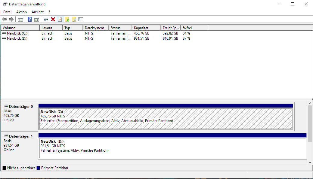

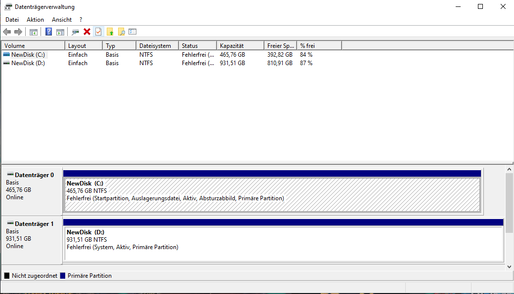

Das geht ja wild durcheinander. Booten und Auslagerungsdatei auf SSD, das eigentliche OS auf HDD,
Neu installieren. Aber dabei nur die SSD anschließen. HDD abklemmen.
Reaktionen: TomJako

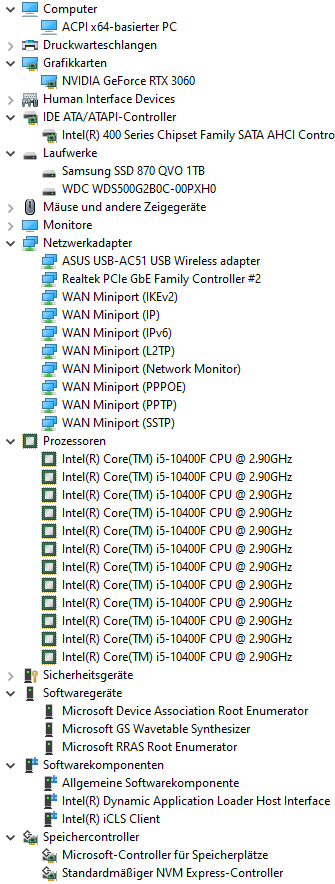

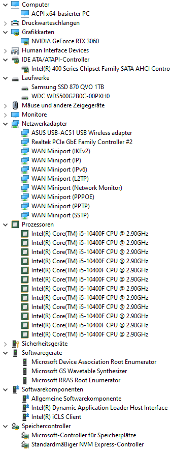

Werde das ganze sobald ich dazu komme ausprobieren...Ist mit Boot/Install Medium das BIOS gemeint oder eben ein externes Programm fürs reparieren von Windows? , danke.
Im Anhang sind noch Specs falls es anderen Leuten dadurch leichter fällt Vorschläge zu machen.

Die Aussage nehme ich zurück. Ich dachte der 500 GB Datenträger wäre die SSD. Der Gerätemanager-Screenshot widerlegt das.
1 TB ist die SSD, 500 GB die HDD.
Das OS ist tatsächlich auf der SSD "D;", Booten und Auslagerungsdatei auf der HDD "C:". Folglich kann reparieren mit der SSD und abgeklemter HDD funktionieren.
Auslagerungsdatei auf der HDD ist natürlich selten dämlich.
