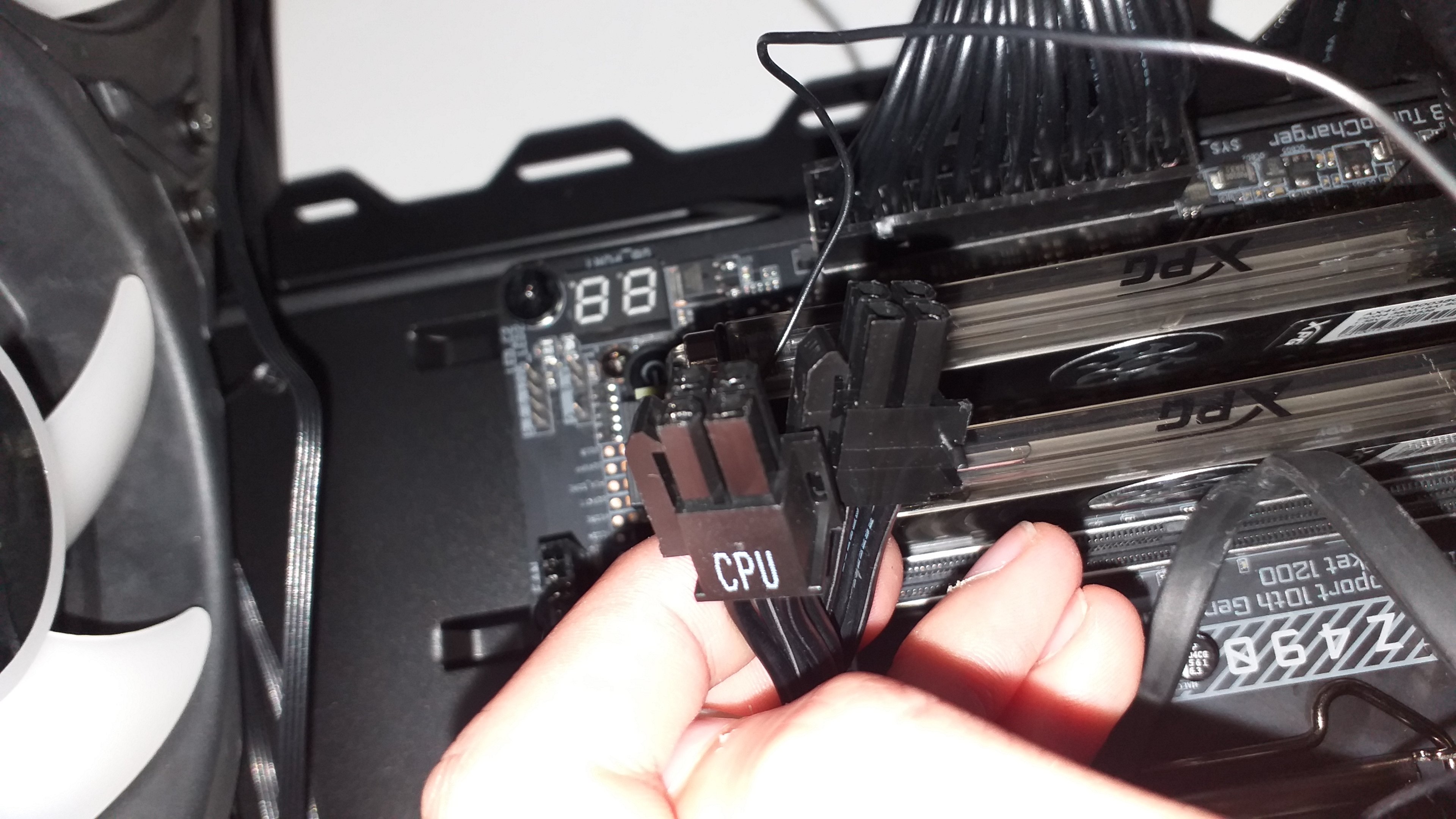

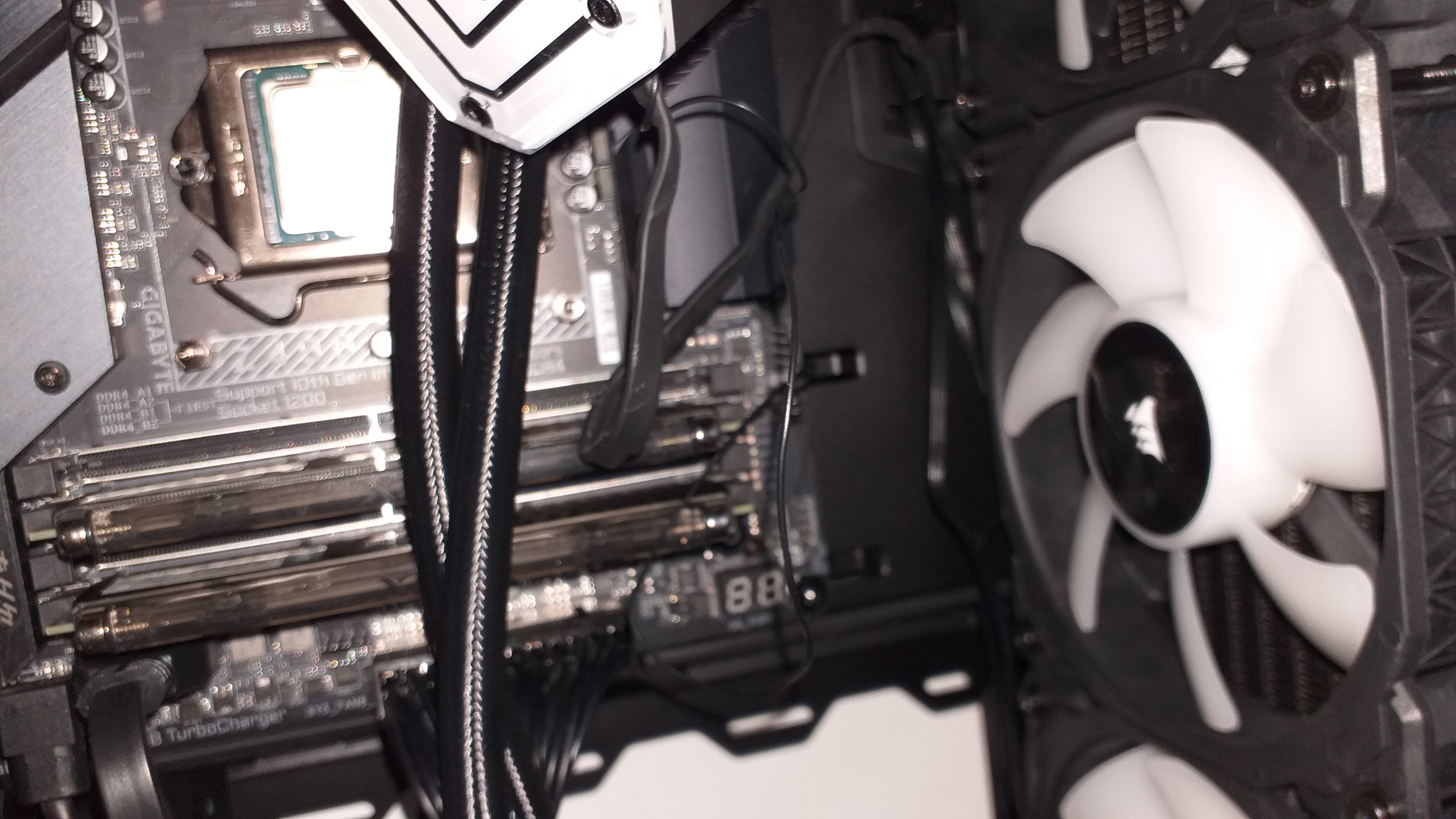

Eine Frage müssten eigentlich nicht alle Lampen leuchten bei den Debug Leds wenn nichts angeschlossen ist? Ich hatte schon mal nur Ram und dann klackerte es Wieder also das Netzteil startet neu die ganze Zeit. Womit soll ich anfangen? Haben sie die Flecken auf der Cpu gesehen vielleicht hat das was auszusagen? Könnten Sie mir bitte helfen.

Werde ich morgen machen @eYc reicht wenn ich ein 8pin im Mb stecken habe und den 24pin oder nur 24pin?
Mir ist aufgefallen das der PC nicht mit dem Power Knopf im Case betrieben werden sobald das Netzteil an ist dann ist der PC auch. Übrigens der RAM läuft 3600Mhz würde gebraucht gekauft. Ist der CPU Fleck normal (siehe allererstes Bild von der "Frage". Morgen werde ich den PC auseinander nehmen. Wollt Ihr ein Bild von der Netzteil Kammer?

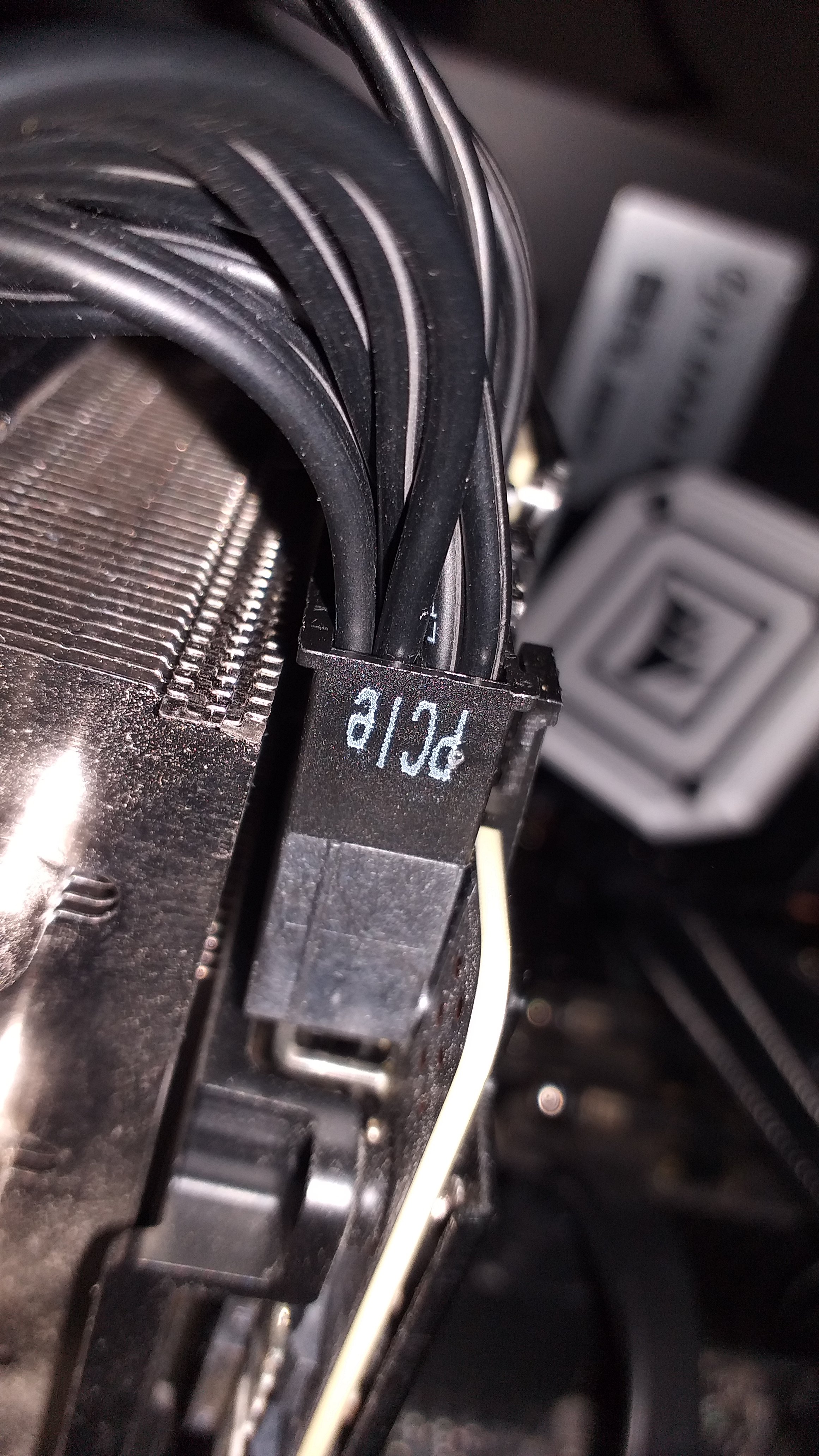

Der oder die "PCIe-"Stecker stecken in der Grafikkarte?

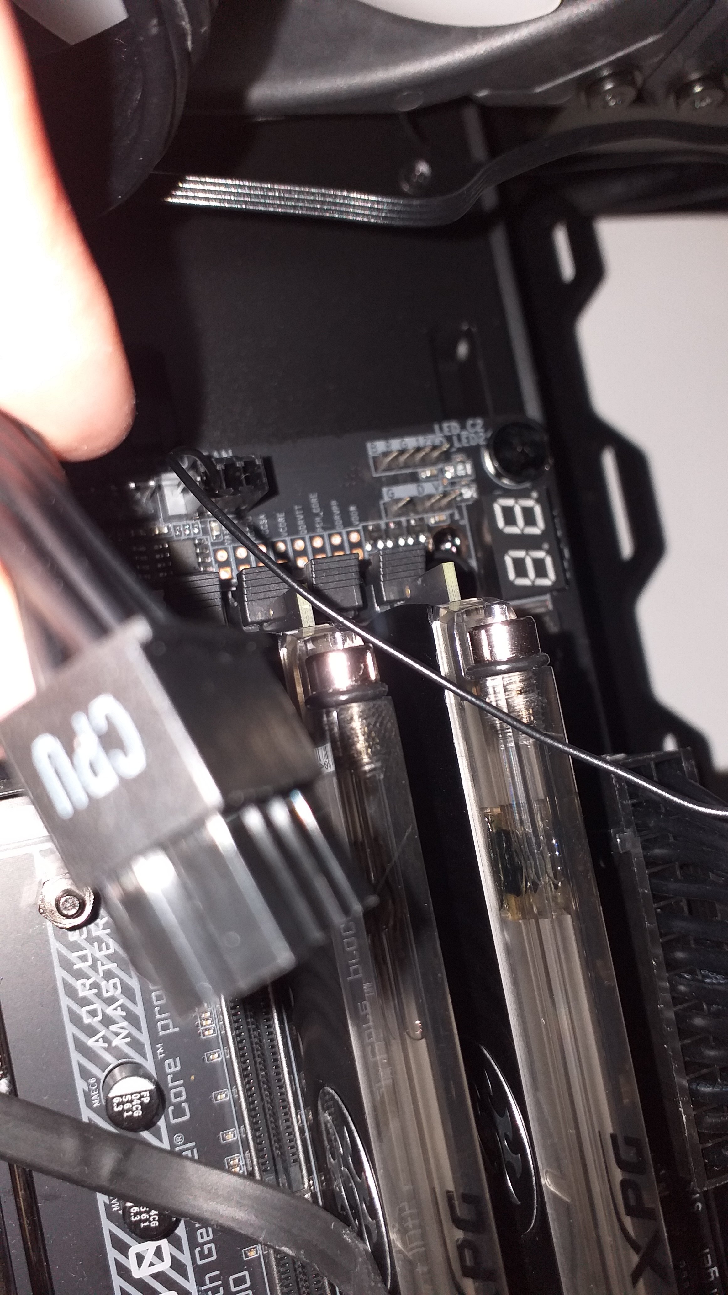

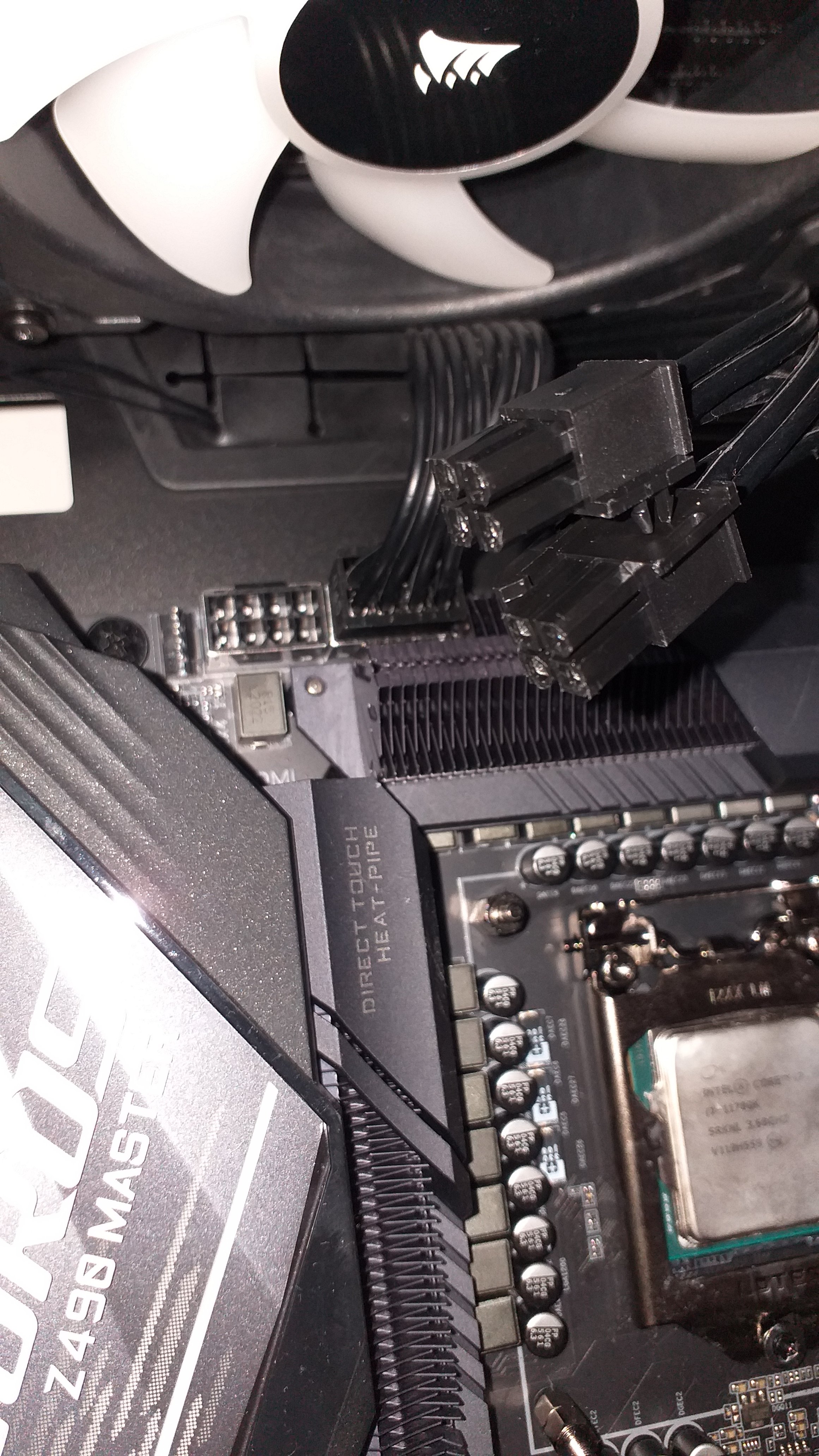

Der oder die CPU-Stromstecker auch dort wo sie hingehören? Manche Boards sollen da schon 4x4 oder 2x 8 haben. Auch bei deinem heißt es "2 x 8-pin ATX 12V power connectors". Je nach Prozessor müssten 1x 8 genügen, aber dann kann's wichtig sein welche du verwendest. Sieh dazu in's Handbuch, oder schließe alle an, wenn das Netzteil das hergibt. Bei Prozessoren mit niedriger Leistung (z. B. Pentium, i3 bis Core i5-11600) müsste sogar der 'alte' 4-polige EPS-Stromstecker genügen (weiß nicht wie das bei aktuelleren Intel-Boards ist).

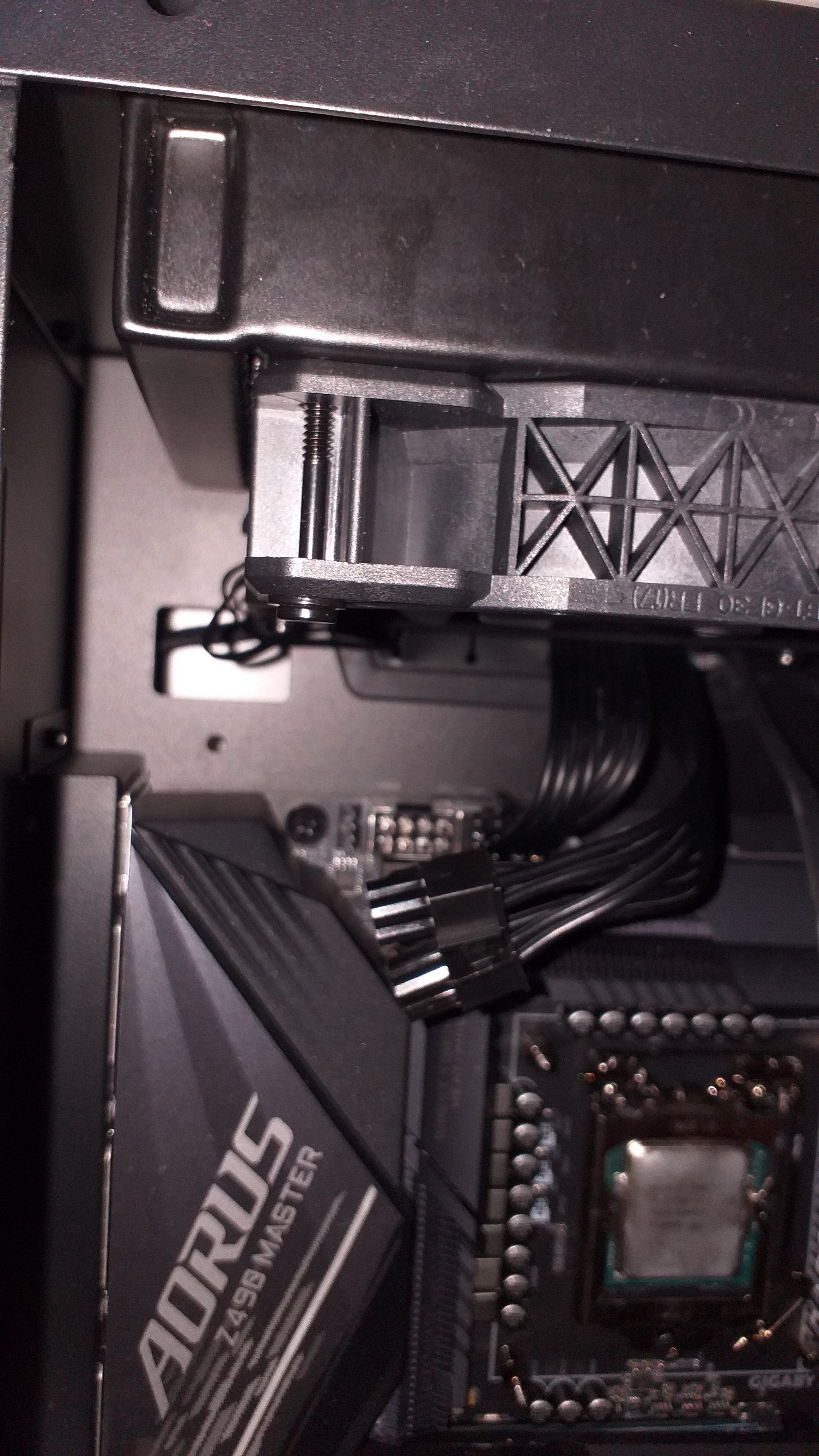

Sind die Abstandshalter für das Board montiert und auch nur dort wo eine Bohrung im Board vorhanden ist?
Hatte Das Mainboard ins Case gelegt und Schrauben rein. Muss ich das mit Abstands Haltern machen? Ich glaube meine Case hat welche Installiert. Also bei den Löchern im Mainboard habe ich einfach Schrauben rein gedreht und nichts dazwischen gelegt oder getan. Mein Case ist Lian li O11 dynamic (das normale).

Ja, natürlich! Das Gehäuse leitet Strom. Wenn das Mainboard an anderen als den vorgesehen Stellen Kontakt zum Gehäuse hat, gibt es Kurzschlüsse. Bleibt nur zu hoffen, dass alle Komponenten das überlebt haben.
Dann nimm doch mal das Board raus und überprüf die Sachen, die dir genannt wurden. Und mach ein scharfes und detailreiches Bild vom ganzen(!) Gehäuse ohne Mainboard.
EDIT: Deine Schrauben sind die falschen.
