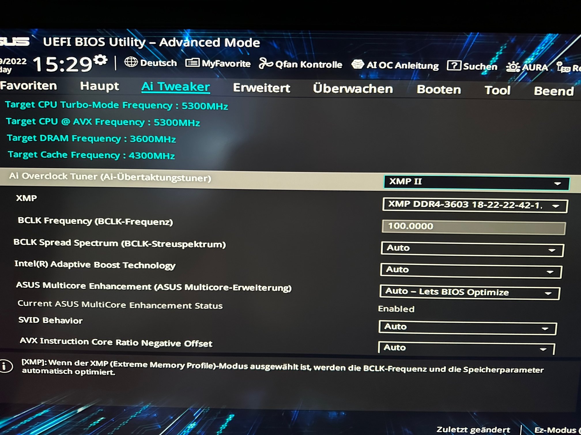

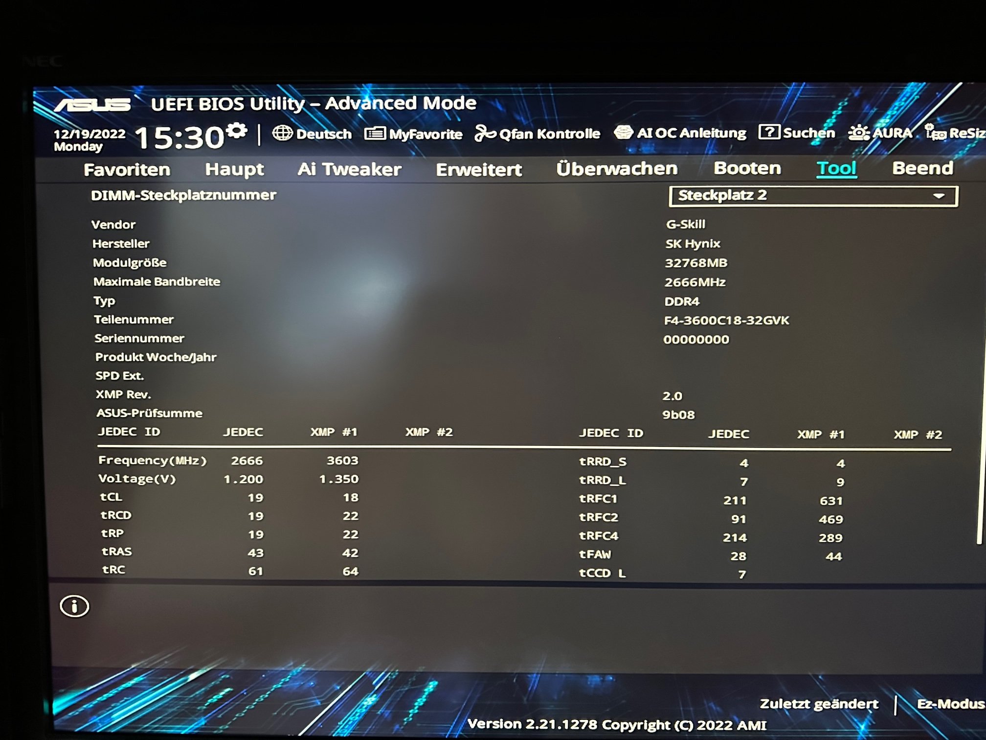

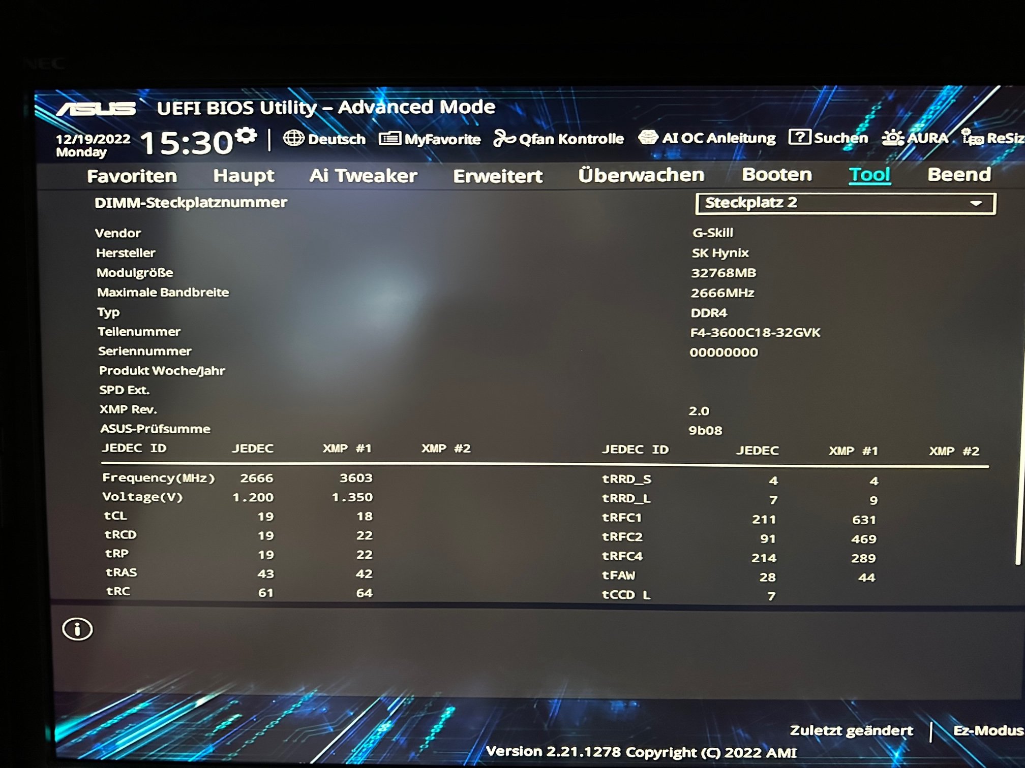

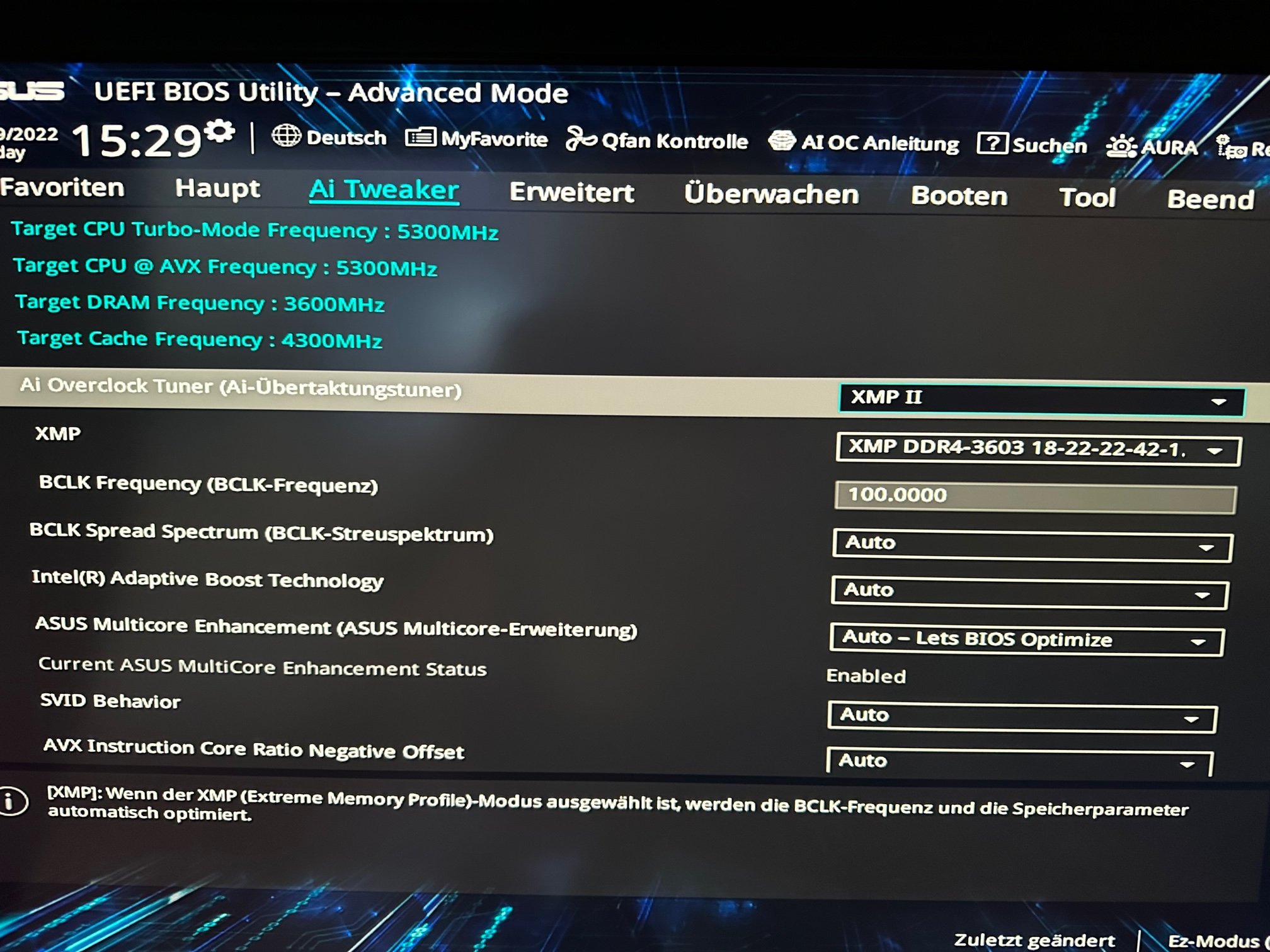

Ich hänge mal die Screenshots vom BIOS an wenn 1 Riegel drin steckt.
Vielleicht kann mir hier ja jemand weiter helfen wo mein Fehler liegen könnte.

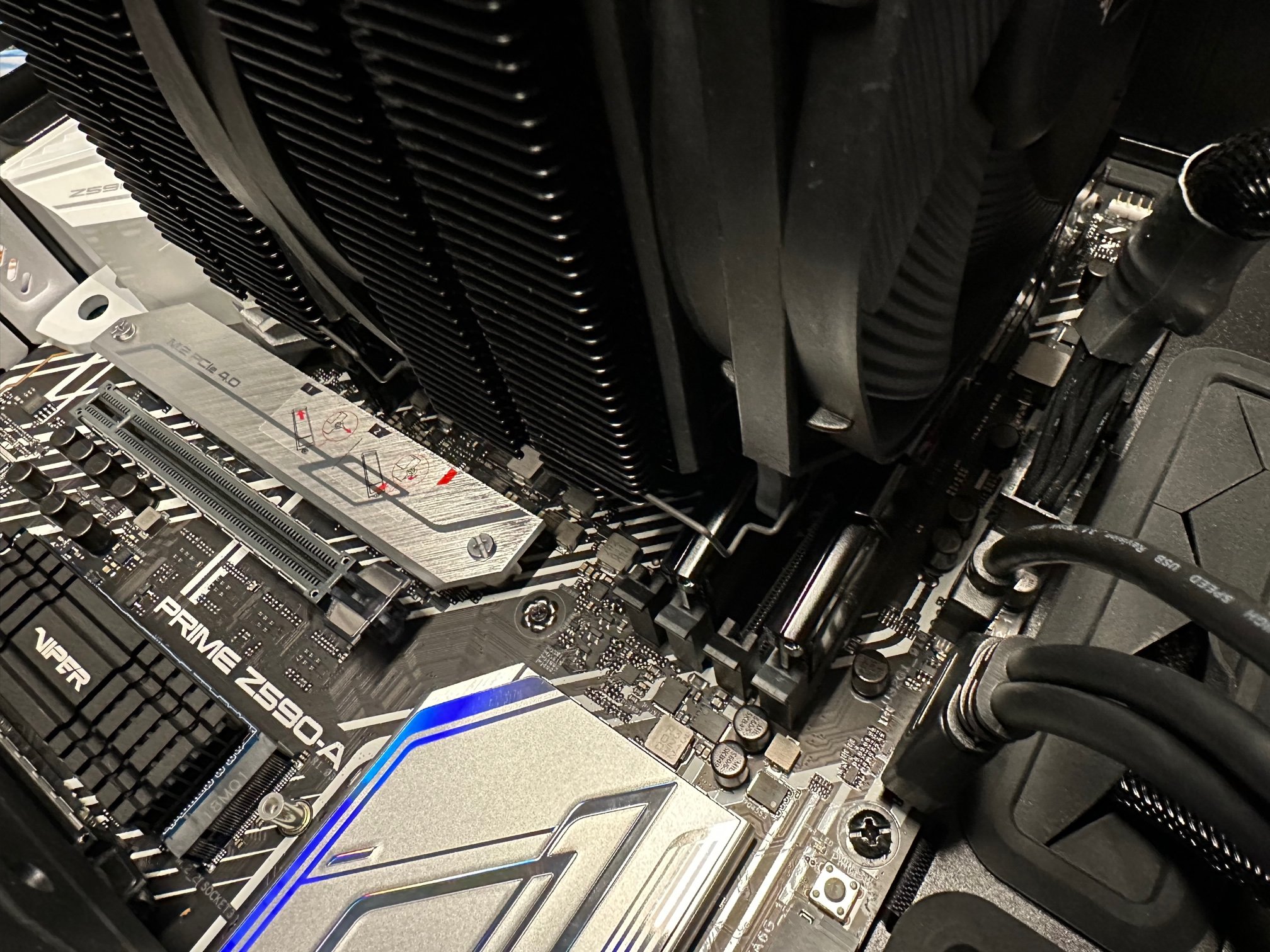

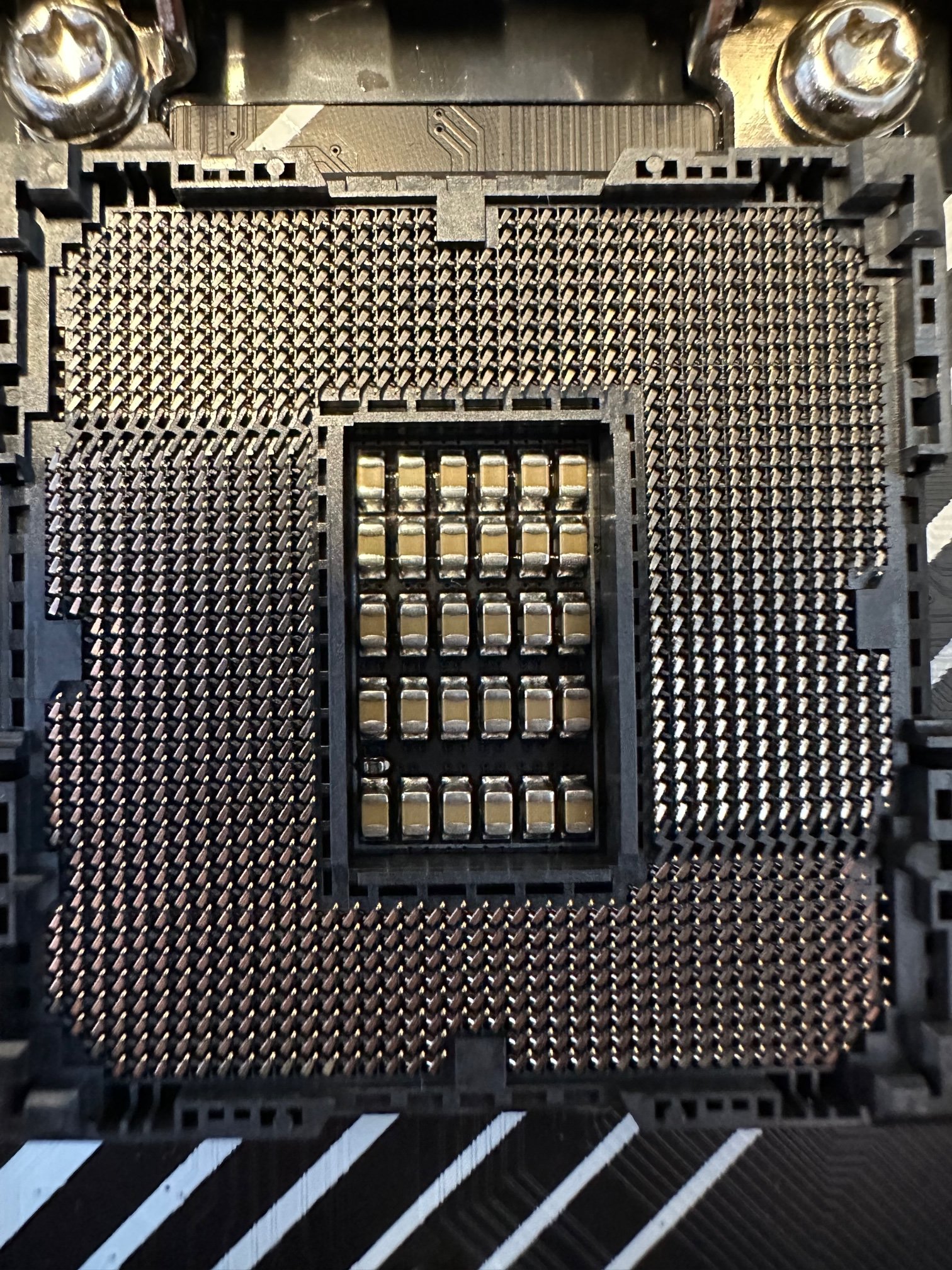

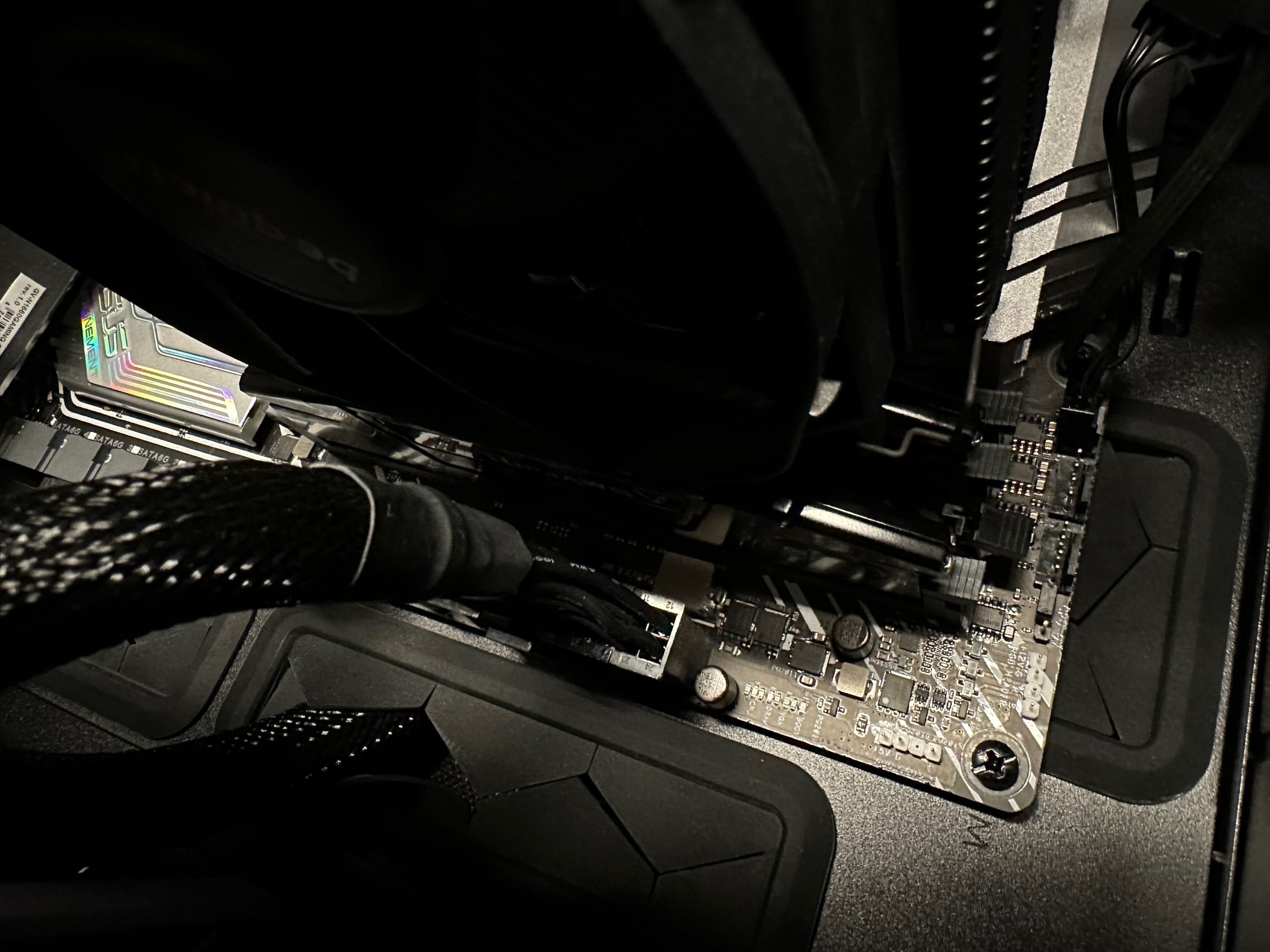

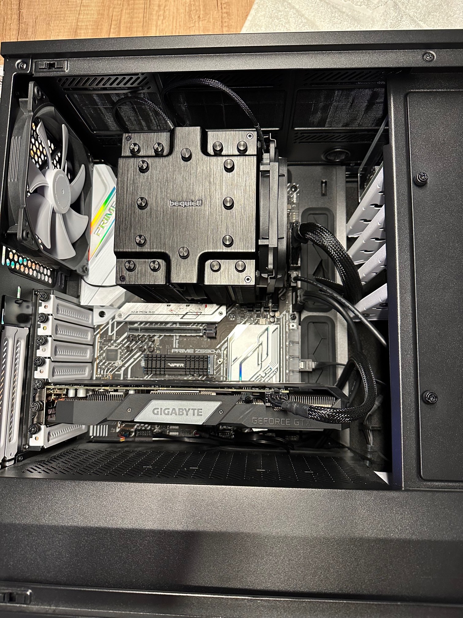

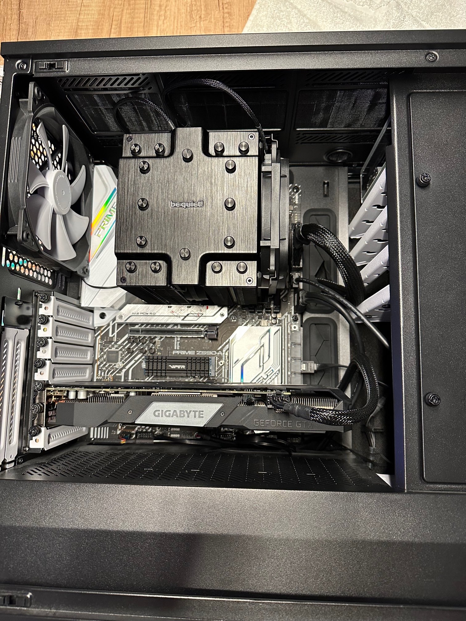

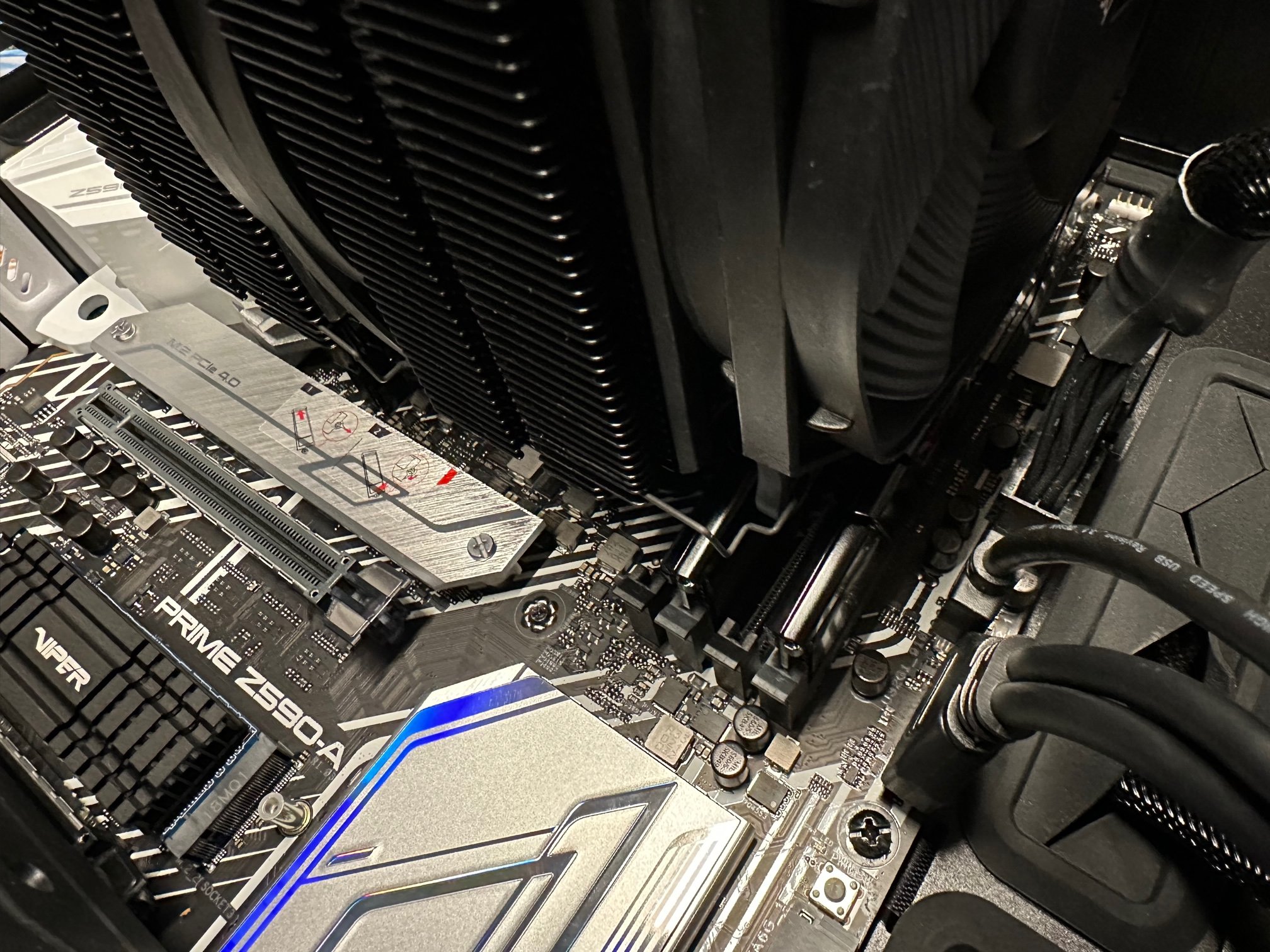

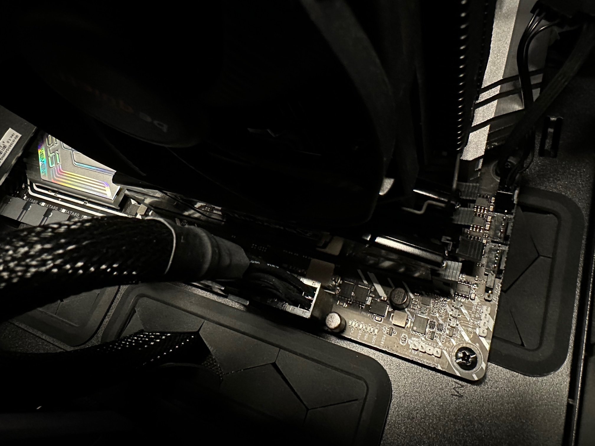

Hier mal ein paar Bilder.
Die Sockel Pins sahen normal aus als ich die CPU letztens eingebaut habe.
An einem anderen System kann ich das leider nicht testen. Habe nur diesen einen PC hier.
Nur in B2 habe ich noch nicht getestet. Kann ich noch machen...

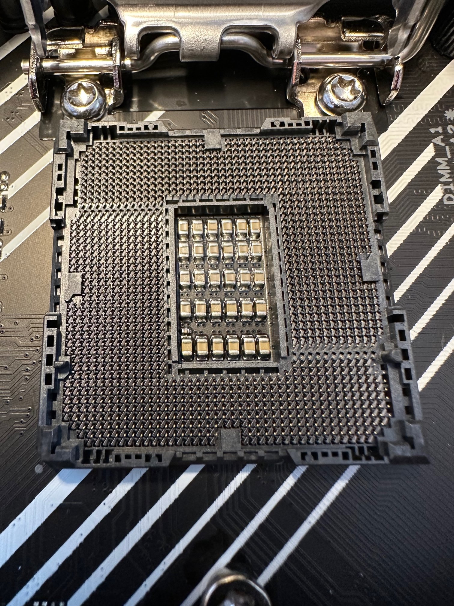

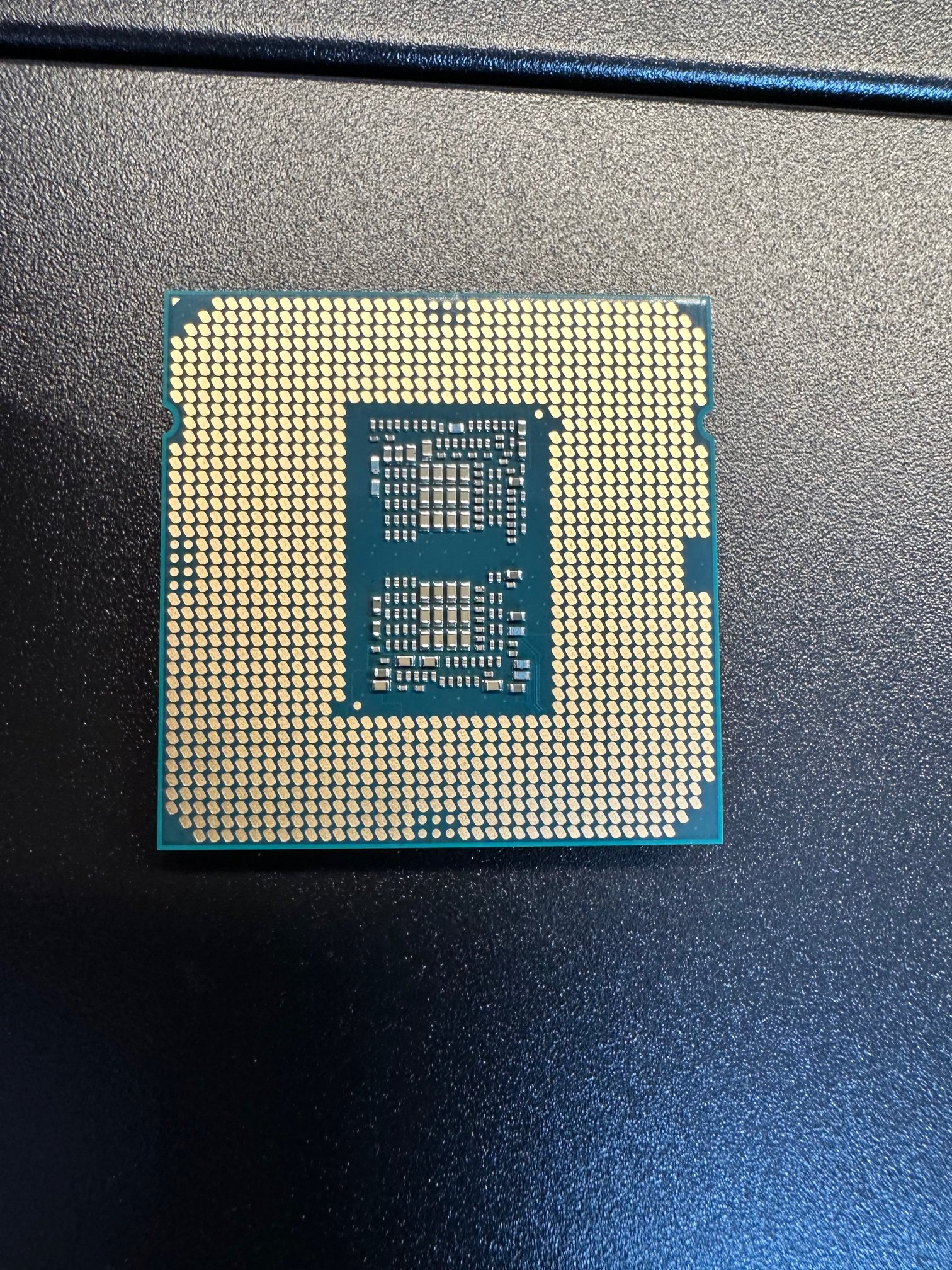

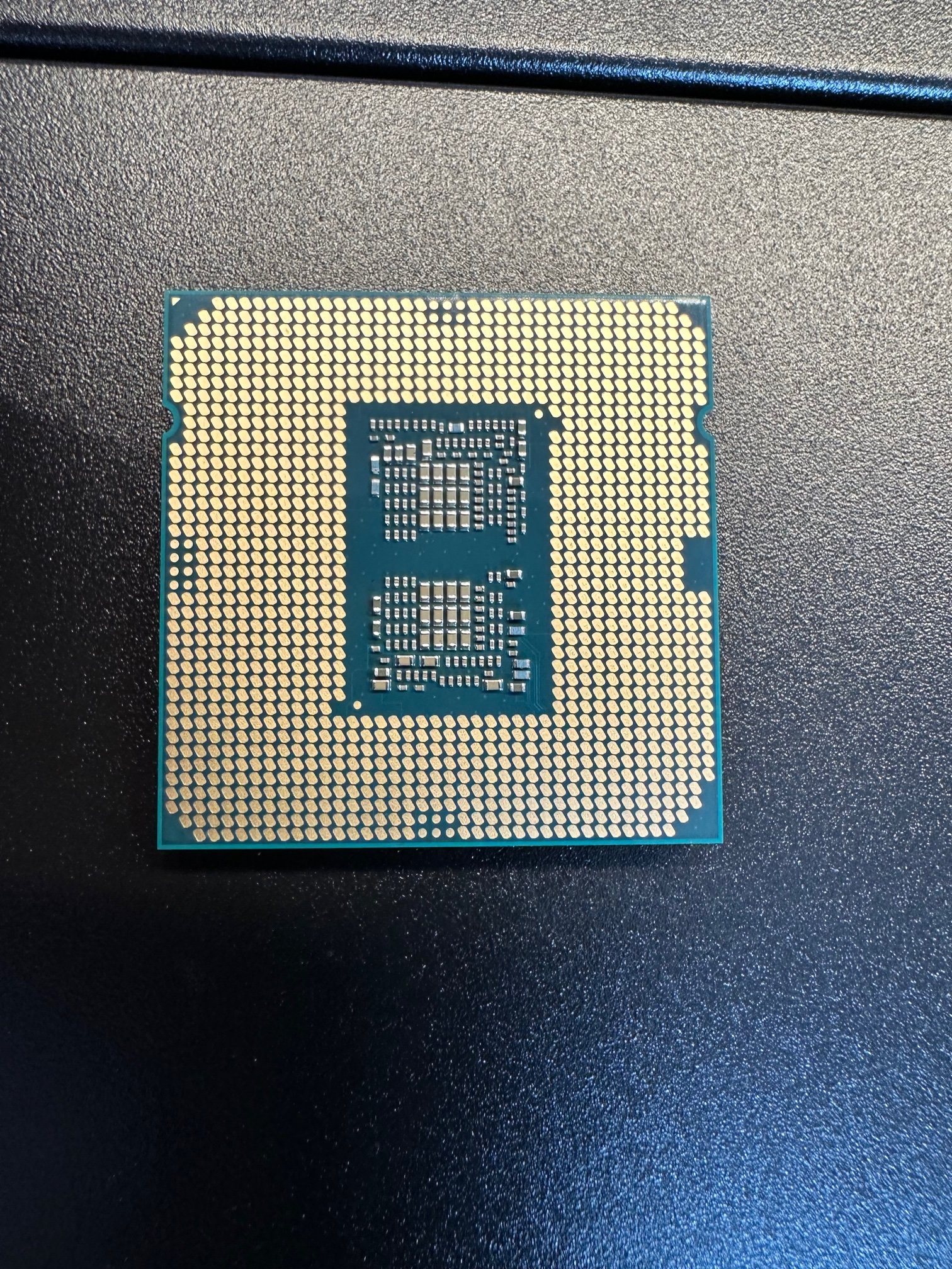

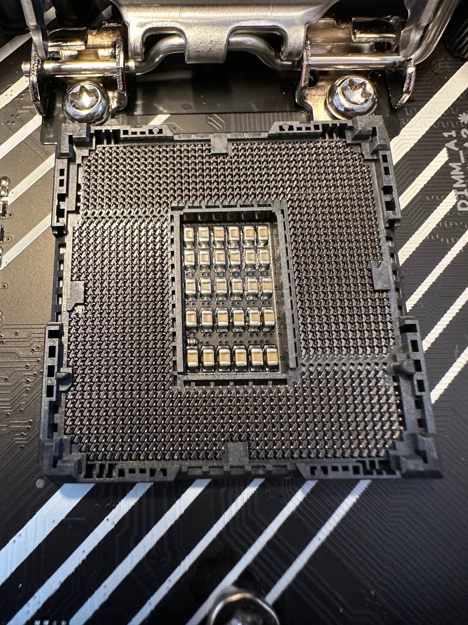

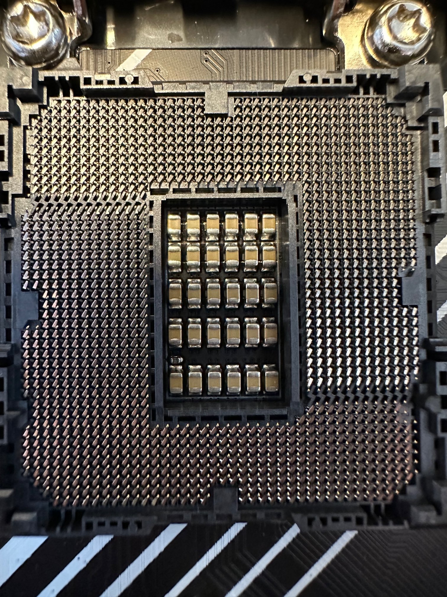

Update:
habe die CPU rausgebaut, den Sockel mit Druckluft abgeblasen, die CPU auf der Unterseite mit weichem Tuch (auf dem ich etwas Kontaktspray drauf gegeben habe) gereinigt.
Alles wieder zusammengebaut und gebetet.
Immer noch das gleiche. Mit 2x 32 GB DDR4 bootet er nicht. CMOS resett nochmals durchgeführt. Keine Besserung.
Jetzt wieder mit einem Riegel läuft alles wunderbar.
Die Pins sehen soweit ich das sehen konnte gut aus.
