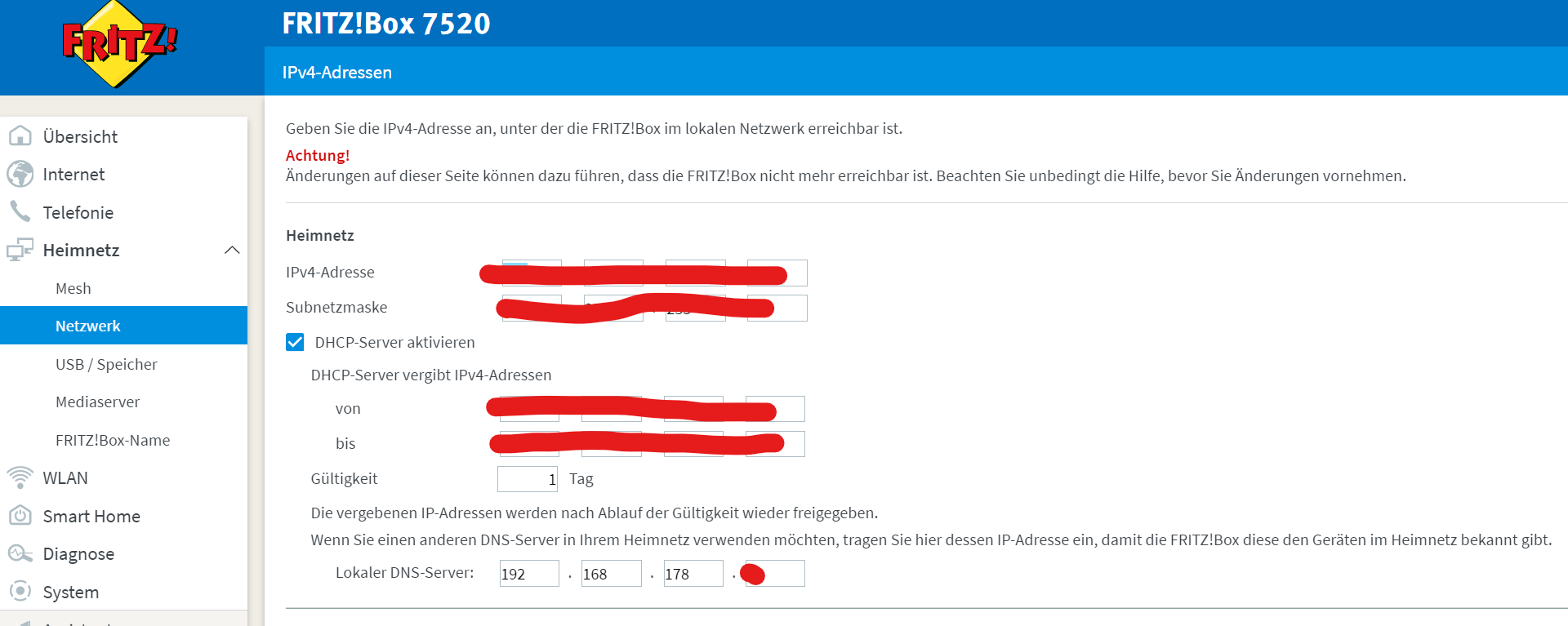

Hallo. Ich habe glaube ich grundlegende Verständnisprobleme von Netzwerken und ihr könnt mir sicher erklären was da los ist.
Vor ab nutze ich von der FritzBox aus FritzPowerline (Strom) um meinen PC dann per LAN anzusteuern.
In der FritzBox kenne ich zwei Varianten einen Server einzustellen, um dort die DNS-Anfragen durchlaufen zu lassen:
Variante 1: Die Zugangsdaten
Variante 2: Lokaler DNS-Server
Ich habe aber bereits dicke Unterschiede zwischen den Zweien bemerkt. Wenn nur Variante 1 eingestellt ist sehe ich ein paar Queries geloggt in AdGuard Home von Alexa-Geräten, aber nicht meinen PC und so wie ich das sehe, auch nicht mein Handy. Das geht nur mit dem lokalen DNS-Server so wie das aktuelle Setup geschildert durch die beiden Bilder ist.

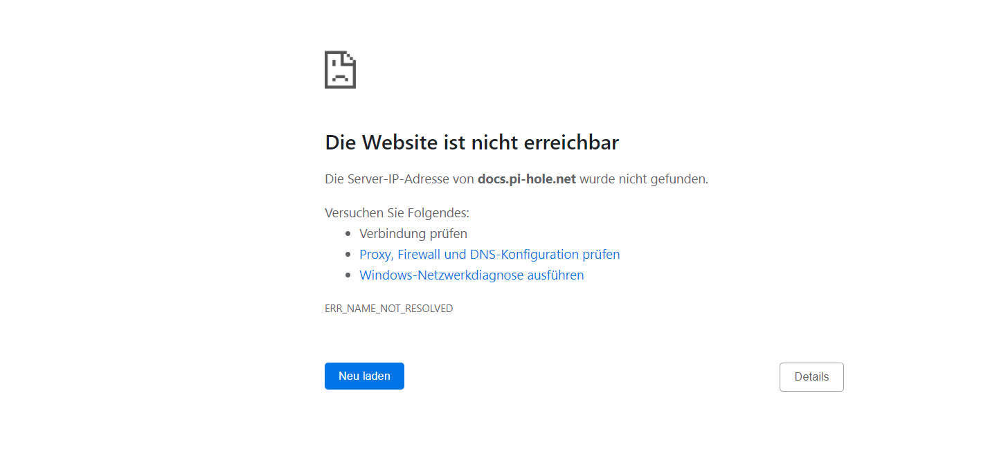

Wenn ich AdGuard Home auf dem Server nun einfach mal stoppe, dann bekomme ich auf meinem PC Folgendes zu sehen:
Dann kann ich keine Internetseite mehr aufrufen. Auf dem Handy geht das sehr wohl. Wieso ist das so? Wenn ich meinen PC aber gleichzeitig mit LAN und WLAN verbinde, dann geht das Internet weiterhin. Jedenfalls finde ich es katastrophal, dass das Internet nicht mehr geht, falls der Server ausfällt. Das kann durchaus mal vorkommen bei mir. Ich meine alleine ein Neustart durch Distro Updates reicht ja dazu aus.

Das vierte Bild zeigt ja auch das docs.pi-hole.net nicht erreichbar ist. Das hat ja nichts mit Adguard zu tun.

ich glaube du hast mal ein kleines Verständnissproblem wie Netzwerke und Netzwerkkommunikation funktionieren:
wenn DU einen AdGuard Server stoppst, killst du damit die DNS Auflösung in deinen Netzwerk, den du in "Variante 2" eingetragen hast. Dann gibt es kein Failover, außer du weißt die IP Adressen der Websiten.
apropos Varinanten - nur die Variante 2 ermöglicht dir vollumfänglichen Schutz durch AdGuard, weil bei Variante 1 auch durchaus Internet DNS Server gefragt werden können, was den Schutz und Sinn durch AdGuard sinnlos macht

Deine Variante 1 zeigt den DNS-Server, den die Fritzbox selbst nutzt. Alle DNS-Queries, die an die Fritzbox gerichtet sind und nicht von ihr selbst beantwortet werden können, werden an diesen DNS weitergeleitet.
Steht hier der adguard DNS, gehen alle DNS-Anfragen von der Fritzbox zum Adguard und dieser sieht effektiv auch nur die Fritzbox als Client.
Variante 2 sind die DHCP-Einstellungen. Dort steht der DNS-Server, den die Fritzbox an Geräte verteilt, die vom DHCP der Fritzbox ihre IP-Adresse beziehen. Standardmäßig verteilt die Fritzbox ihre eigene IP als DNS, alle Geräte im Netzwerk richten ihre DNS-Anfragen also an die Fritzbox, die die Anfragen ggfs an den DNS aus Variante 1 durchreicht.
Steht hierdier adguard DNS, fragen die Clients im Netzwerk den Adguard direkt und dieser sieht auch von wem der DNS-Query stammt.
Grundsätzlich ist DNS ein essentieller Bestandteil eines Netzwerks und sollte dementsprechend stabil sein. Wenn dein adguard regelmäßig ausfällt oder du ihn ständig hoch und runterfährst, ist diese Anforderung nicht erfüllt, weil jedes Mal die DNS-Auflösung lahmgelegt wird.
Ein sekundärer DNS kann zwar "helfen", aber dann rate ich dringend zu Variante 1. Hierbei fragen die Clients stets die Fritzbox und diese kann auch die lokalen Namen auflösen, also den Hostnamen deines NAS, Druckers, etc.. Ein sekundärer DNS bei V1 hätte zur Folge, dass zwischendurch DNS-Anfragen zu diesem durchgereicht und eben kein 100%iger Schutz durch adguard möglich ist, weil der sekundäre DNS wie eingangs beschrieben kein reiner Failover ist.
Bei Variante 2 hätte ein sekundärer DNS den Effekt, dass zwischendurch DNS-Queries am adguard und auch an der Fritzbox vorbei direkt an diesen geschickt werden können. Wenn ein lokaler Hostname verwendet wird, kann es daher passierrn, dass der Name nicht aufgelöst werden kann, weil zB 8.8.8.8 natürlich keinen blassen Schimmer von deinem lokalen Netzwerk und den Namen deine NAS, Druckers, etc hat.
Die "korrekte" Verwendung eines sekundären DNS wäre jedoch eine zweite Instanz von Adguard. Da sage ich aber ganz ehrlich: Wenn das nötig ist, weil der primäre DNS regelmäßig Probleme hat, ist das nur Symptombekämpfung. DNS muss stabil laufen oder gar nicht. Das heißt auch, dass der DNS auf ein Gerät gehört, dass tatsächlich 24/7 an ist und nicht laufend neugestartet wird, weil man noch andere Dinge damit anstellt.
