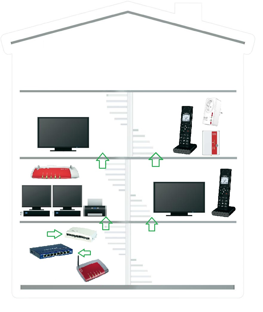

Ich habe nun eine alte FB konfiguriert. Jedoch hat sich an der Situation prinzipiell nichts geändert. Wenn ich diese nämlich im Keller anschließe, habe ich auf den Dosen kein Internet. Schließe ich meine FB 7490 im Keller an, kann ich nicht von überall telefonieren, da der Empfang für die Fritz Fons nicht ausreicht. Lediglich den Wlan Empfang könnte ich verbessern. Ich habe meine Ausgangsstellung im Anhang dargestellt.
Ich bin drauf und dran eine neue FB zu erwerben mit der ich direkt DSL habe und die die Fritz Fons unterstützt und dann hätte ich Ruhe. Jedoch habe ich so viel Zeit mitlerweile investiert, daher wäre ich alternativ an einer Lösung ebenfalls interessiert.
Wir wissen bis jetzt, daß Du eine 7490 hast.
Wie sind die Bezeichnungen der anderen Geräte? Was sind das für Telefone? Haben die eine Basis?
Eine FB 3131 und bei der FB SL Wlan muss ich mal suchen, welche es genau ist. Auf jeden Fall auch schon älter.
Die Fritz Fons MT-F (2x) haben keine Basis, sind somit von der FB abhängig.
Du kannst die Telefone also nur mit einer DECT Basis in einer Fritzbox verwenden. Deswegen brauchst du die Fritzbox 7490 oder eine ähnliche in der Nähe der Telefone.
Also kannst Du:
für den Keller ein Modem(eventuell plus Router für den Switch) kaufen und dieses mit der 7490 über ein LAN Kabel aus dem Keller verbinden.
Die Möglichkeit ein Netzwerkkabel vom Keller in den EG zu verlegen habe ich nicht. Würde es nicht genügen, wenn ich von dem Kellerrouter auf den Switch gehe und dann die 7490 über den Netzwerkanschluss verbinde? Oder meintest du das auch so?
Ja, deswegen hatte ich auch den Modem-Router im Keller vorgeschlagen, da dieser dann als DHCP Server dient und alle Switch Anschlüsse dann direkt mit einer gültigen IP versorgt werden. Das könnte zwar dann auch noch die 7490 in den Wohnräumen machen, aber ein WLAN Modem Router ist billiger als ein einzelnes DSL VDSL Modem.

Wie soll die 7490 denn in den Wohnräumen die Dosen mit einer IP versorgen?
Hättest du für mich eine konkrete Modem Router Empfehlung? Ich weiß nicht, ob ich mich nur bei AVM umschauen soll oder es preiswerte Lösungen gibt.
