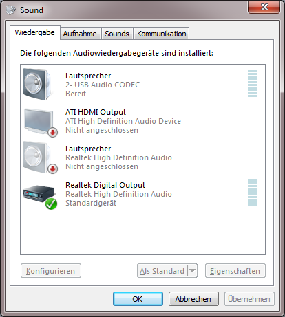

Gehe in der Taskleiste, ganz rechts, mit einem Rechtsklick auf das Lautsprechersymbol und wähle "Wiedergabegeräte". Dann kommt das angehängte Fenster. Dort muss das ATi Interface deaktiviert und das Relatek Interface aktiviert sein.

Du kannst eine Onboard-Grafikkarte (mit integr. Soundkarte) nicht ausbauen, sie ist im Chipsatz AMD 780G integriert!
Da du verschwiegen hast, dass du auch eine nVidia-Karte hast (Annahme wg. deiner Äußerung zur Treiber(de)installation) treffen meine Aussagen dann auch auf die nVidia-Karte zu, da auch die Sound ausgeben können (zumindest die Modelle der letzten Jahre). Demzufolge hast du sogar 3 Soundkarten im Rechner stecken (1x nVidia, 1x ATI/AMD, 1x Realtek).
Die Grafikkarten von AMD ab der HD2000er Serie und bei nVidia ab dem G92 bzw. G98 haben integrierte Soundkarte. Die Mainboardchips von AMD der Serie 780G, 790GX, 785G, 880G und 880GX ebenso. Welche Mainbaordchip es bei nVidia weiß ich nicht, da die noch länger die MCP (Southbridge) mit eigener Soundkarte hatten, die also nicht in der Grafikkarte integriert war.
