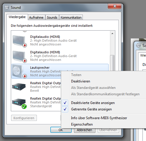

unter systemsteuerung > sound (windows 7 64bit) werden die lautsprecher als nicht angeschlossen dargestellt. sie lassen sich zudem auch nicht als standard setzen. der sound ist onboard. die realtek treiber habe ich nachträglich installiert, keine änderung. allerdings ging es vorher mit den alten boxen auch ohne die treiber.

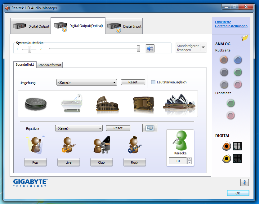

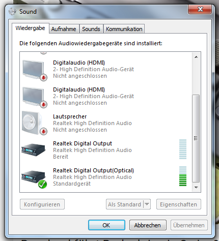

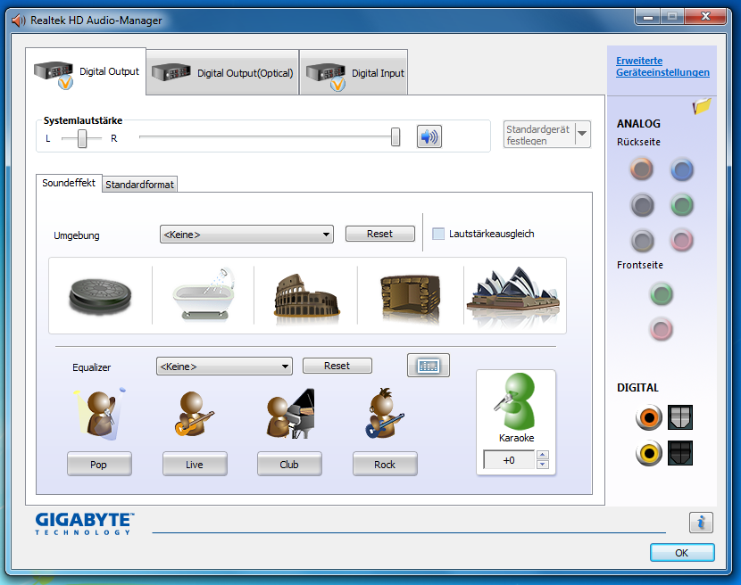

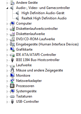

Du hast - siehe Screenshots - den Ausgang deiner Soundkarte auf den digitalen Ausgang gelegt. Die Boxen sind aber nicht in der Lage, ein digitales Signal in ein analoges umzuwandeln, weil sie über keinen entsprechenden Eingang und folglich auch über keinen DA-Wandler verfügen.
Du musst im Treiber den Output "ohne digital" wählen (wenn ich mich richtig erinnere, ist das der Reiter ganz links) (Auf Screenshot 4)
Solange der Standardsound "Realtek Digital output" heißt klappt das auch nicht. Notfalls die Realtek Treiber nochmals installieren

da steht aber doch auch digital output (siehe screen) oder verstehe ich dich da gerade falsch?

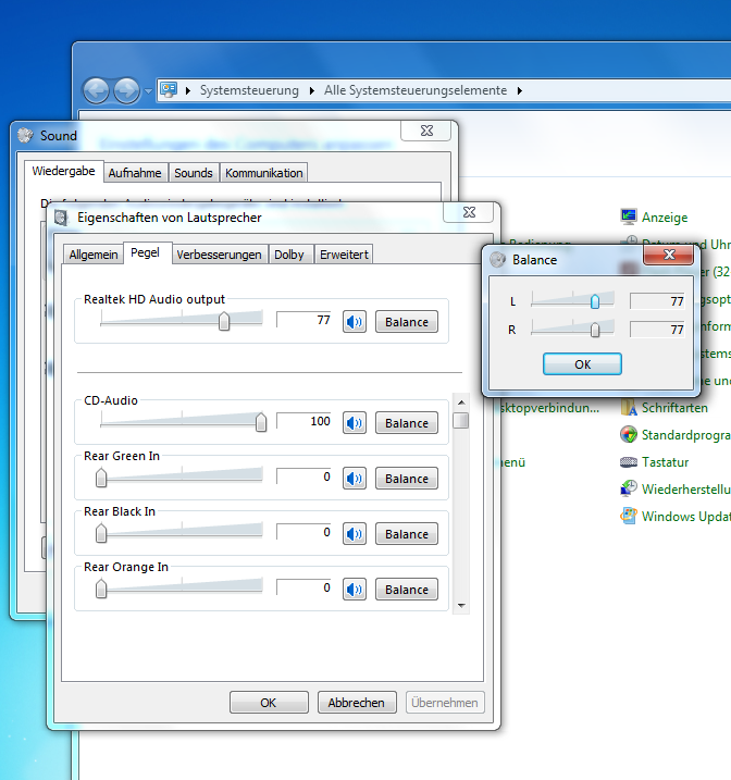

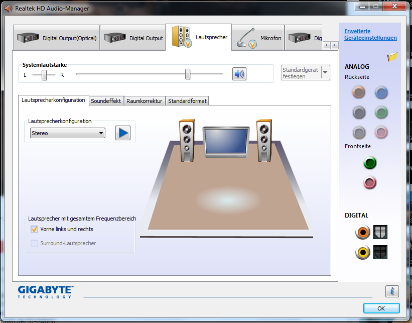

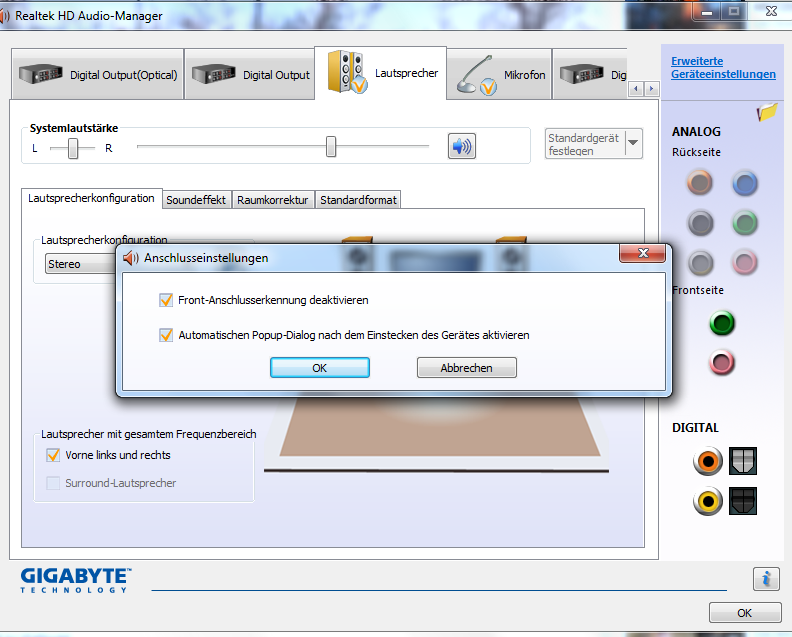

ich werde verrückt, nun habe ich die front-anschlusserkennung deaktiviert und nun geht es. die lautsprecher werden angezeigt.
allerdings kommt nur sound aus der linken box obwohl der regler in der mitte steht.
soweit ich weiß waren die front anschlüsse nie aktiv. habe den pc damals mit jemandem zusammengebaut.
komischerweise kann ich auch nicht stumm schalten.

scheint wohl als front interpretiert zu werden? zumindest sind die Anschlüsse nun hervorgehoben... (Bild)

- wenn im realtek hd audio manager die front-anschlusserkennung deaktiviert wird, funktioniert der sound, allerdings nur über die linke box (alte und neue boxen), die balance steht in der mitte. lausprecher werden dann als angeschlossen angezeigt.
