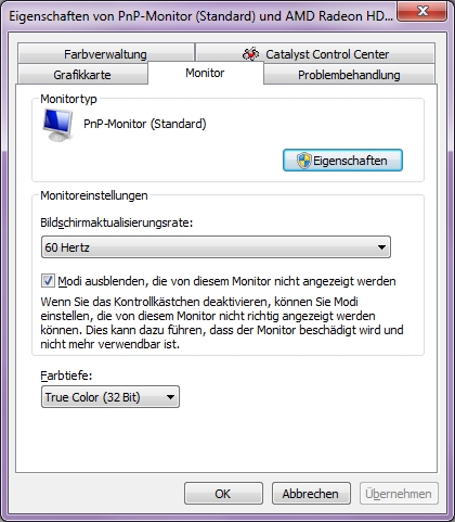

Was steht unter Bildschirmauflösung und unter Alle Modi auflisten?

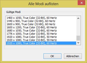

Hier sieht man, dass die Auflösung nicht mal in der Liste steht:

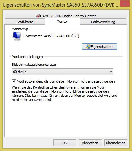

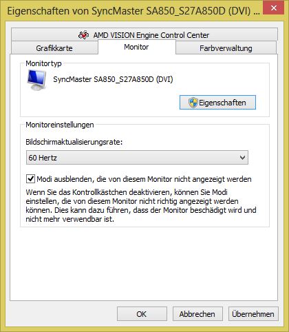

Und hier, dass der Monitor richtig erkannt wird.

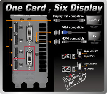

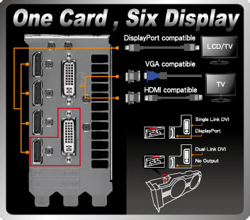

Ja, es liegt wahrscheinlich an der Grafikkarte. Ich nehme an, dass du ASUS EAH 6970 DirectCu II hast. Die Karte hat einen Schalter an der Seite, du musst ihn verschieben damit du Dual Link benutzen kannst.
siehe z.B. hier noch mal, das selbe Problem.

Es geht. 2mal neustarten und es geht!!!
Wenn man weiß, dass die zwei winzigen roten Striche zwei Pfeile darstellen sollen, wird einem das ganze Piktogramm auf dem Karton der Grafikkarte gleich viel klarer. :rolleyes:
Und das ist ungefähr Originalgröße:
