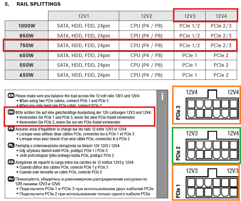

Wie wurde die Karte angeschlossen? Mit einem oder zwei Kabeln?

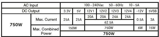

Karte zieht bis zu 250W und auf 12v V3/V4 haste theoretisch zweimal 288W, diese werden aber nur gestemmt wenn nur eine12V Rail belastet würde. Da das Netzteil aber vier davon besitzt und dort auch noch die CPU mit dranhängt, wird vermutlich die Leistung (wenn nur eine der beiden 12V V3/V4 an der Grafikkarte angeschlossen ist) nicht ausreichen.
12V V1 20A= 240W
12V V2 20A= 240W
12V V3 24A= 288W
12V V4 24A= 288W
1056W
So nun ist dein Netzteil mit 750W angegeben und die 3,3V und 5V sind noch nicht mit eingerechnet!

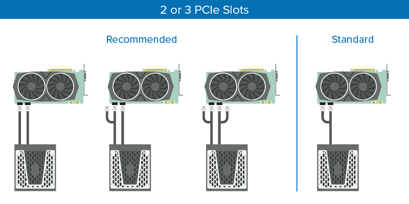

wie ist die Graka denn angebunden? mit getrennten Kabeln (eines mit 8er und eines mit dem 6er angeschlossen) oder 8 + 6 in einen Kabelstrang ?
lass man Orgin aus und fahr dann mal runter, ob dann auch das gleiche kommt, eventuell bringt orgin windows so ins Wanken, das das den Fehler schmeißt und doch nicht ortentlich runterfährt, sondern nur ausgeht
Ja , und nimm 2 Kabel zur Stromversorgung der "RX 5700 XT" mit dem Netzteil.
Das Bild ist von Seasonic (FAQ)
@Sebbi: Getrennte kabel
