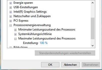

Bekommt man den auf unter 50W?
Da gibts doch einen kleinen Trick unter Windows. CPU max. Leistung auf 90-95% runterstellen und deine CPU verbraucht viel weniger Strom. Einfach mal testen, mein Athlon 200GE@3,7GHz nimmt sich 10Watt unter Last.

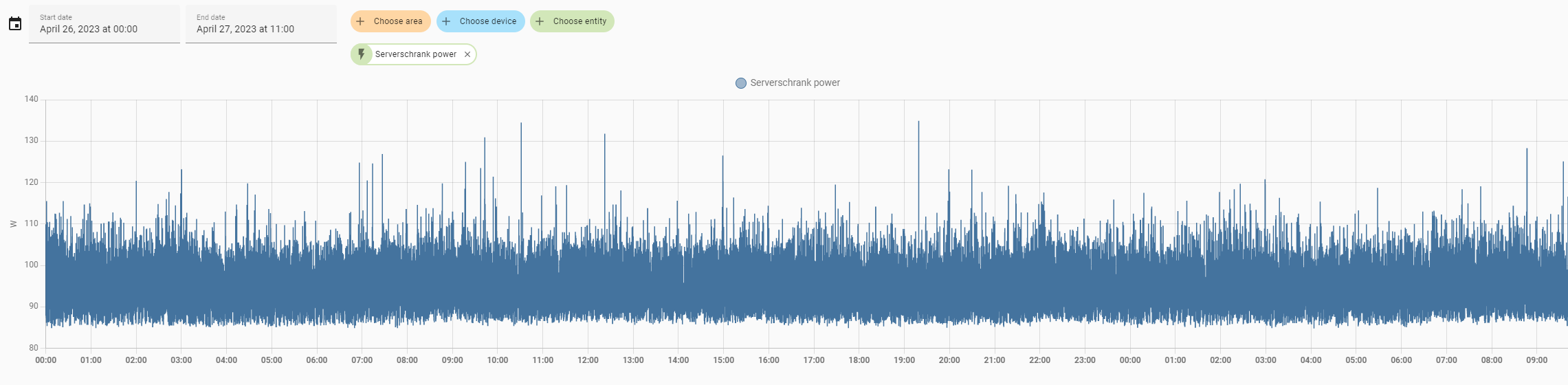

Also ich hatte den 3200G und nun den 5700X (letzter jetzt mit IPMI). Der 5700X hat mehr Schwankungen nach oben, das kann aber noch an meiner Neuinstallation liegen.
Da sind 3 HDDs mit drin (+ 1 SSD). Grundlast ist so etwas ueber 40 W laut Shelly Pro 4 PM, seit dem 5700x aber wie gesagt deutlich "unruhiger" gemessen.
Hier mein Stromverlauf:
Dadrin enthalten sind eben der Server (3 VMs aktuell), ein 24 Port PoE Switch, der noch zwei Access Points, einen Router, den Bosch Smarthome Controller per PoE versorgt und zusaetzlich noch eine Fritzbox.
Beim 3200G war die Linie noch viel flacher / gleichmässiger, war aber auch anderes Board.
