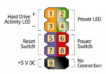

Bei normalen Gehäusen sind es halt einzel Stecker mit zwei Pins für Power SW, Rest, HDD LED und Power LED

Das Frontpanel bei normalen Boards hat meist die Belegung:
Nur mit dem PCIe x1 Slot da ist es etwas komisch, den sowas wird nicht für USB verwendet, es werden für USB2.0 links die gelben Anschlüsse verwendet
Amaoto liegt richtig, ohne Veränderungen geht es nicht. Die Lenovo-Anschlüsse sind proprietär.
Ich habe die Innereien eines Lenovo Thincentre M83 Desktop in ein gängiges Gehäuse von Chieftec umgebaut. Die speziellen Lenovo-Stecker wurden dafür neu verlötet, so dass die üblichen Power/Reset -Buttons und -LEDs funktionieren.
In diesem Fall ist es umgekehrt; die Innereien kommen neu, das Gehäuse soll bleiben. Aber auch hierfür kann man die Kabel durch Löten anpassen, wenn man sie richtig zuordnen kann. Beim M83 kann auch man keine gängigen internen USB 2.0-Stecker anschließen, weil die PINs anders belegt sind. Ich gehe davon aus, dass das bei der Thinkstation P310 auch so sein wird.
