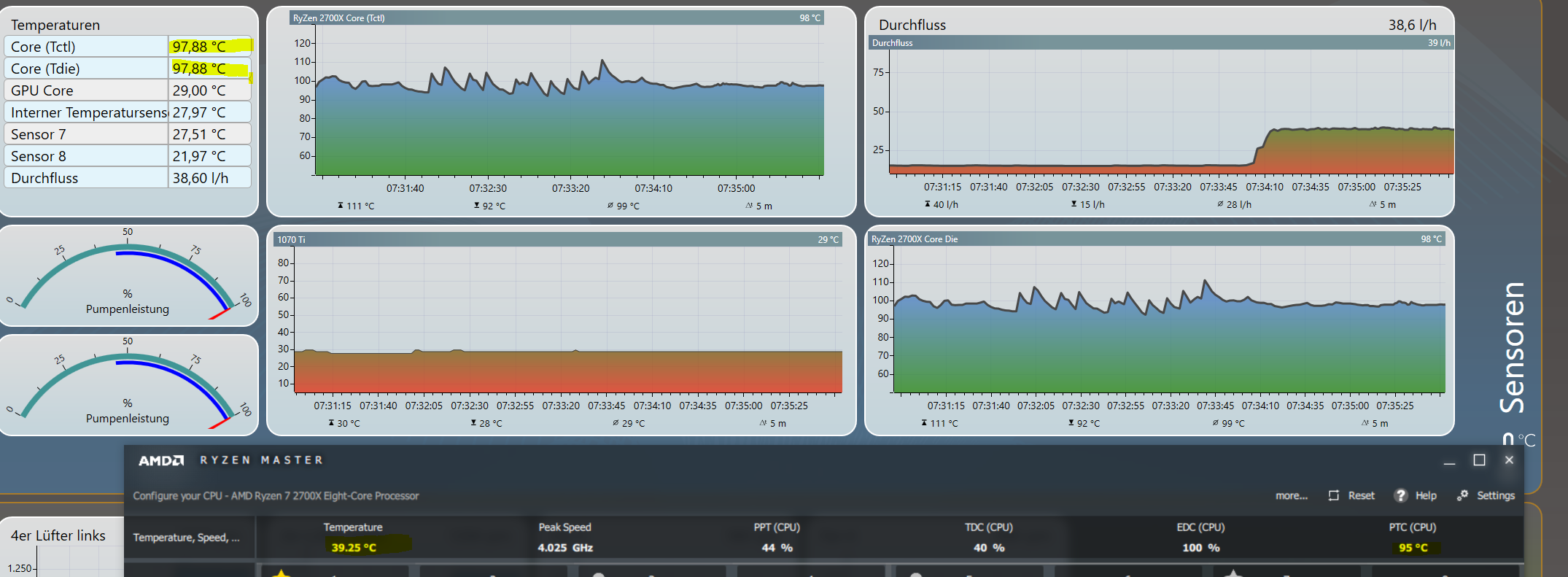

Nun aber: der Aquaero schmeisst Werte raus im Idle, dass die CPU am verglühen sein muss. CPU Ctl wie Core Die so um die 100°C - 104 °C.
CPUID/Hardware-Monitor bleibt da eher gelassen und zeigt annähernd die Werte wie "damals" beim 1700X, nämlich um die 40°C.
Wasserkreislauf ebenfalls gelassen, runde 23 °C / 29 °C.
Wer hat recht? Was könnte es sein? Ich zock mal ne Runde...
Ach ja, Windows und der Gerätemanager halten die CPU immer noch für ne 1700X. CPUID ist hier wieder der krasse Aussenseiter, dem das Bios aber fein beipflichtet.

Wasser fließt selbstverständlich, ob ich nun beide Pumpen auf 100% schalte sowie meinen 560er Radiator mit 4 x 140er Lüftern sowie den 280er mit 2x 140er Lüftern auf 100% setze ist total Wumpe. 100°c bleiben.
Ich kann den Rechner aber fordern wie ich will, der knickt nicht ein, also ob Idle oder Prime 95 - es scheint eher der Wert von HWMonitor zu passen.
Sensoren: Ich habe 2 physische im Wasserkreislauf, einer direkt nach der GraKa, der zeigt 29°C, einen direkt nach der CPU, der zeigt 23°C. Ansonsten liest der Aquaero die "onboard"-Sensoren aus.
Das einzige, was ich mir vorstellen kann ist entweder Anpressdruck zu gering und Liquid Metal zu wenig - oder aber Auquaero-Auslesefehler, denn ab 100°C müsste die CPU sich eigentlich eher selber ausschalten... und ich kann ja fröhlich alles machen.
Nachtrag: Prime 95 Dauertest gemäß HWMonitor nicht über 63° - das deckt sich ungefähr mit den alten Werten beim 1700X. Ist also wohl der Aquaero, der irgendwoher komische Software-Werte zieht.

Ja Ryzen 2700 wird korrekt erkannt und es sind die hohen Werte bei CPU Ctl wie Core Die.
Unter Prime hat der Aquaero ja eine Temperatur von über 120 °C angezeigt. Das kann ja gar nicht gehen.

Also Aida64 ergibt Sinn, der Rest nicht.'
Pumpen und Lüfter auf 100% statt 40% laufen zu lassen macht 2°C weniger aus.
Bekannter Auslesefehler. Auf Software-/BIOS Update warten und solange alternative Software benutzen (HWiNFO64 etc.)
