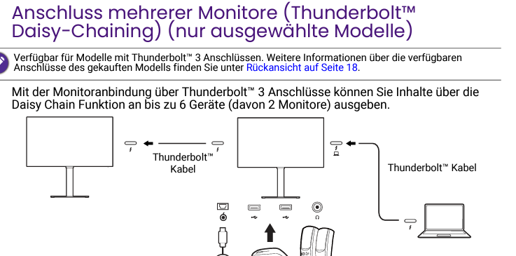

Der Gedanke war das ich das Notebook per USB-C an den Benq anschließe und das Signal zum XP-Pen per Thunderbolt Anschluss Daisy Chaise.
Schein aber nicht möglich zu sein. Sind 4K+2K zuviel für das Notebook mit dem USB-C 3.1?

Ggf. musst du im OSD des BenQ Daisy Chain erst noch aktivieren.

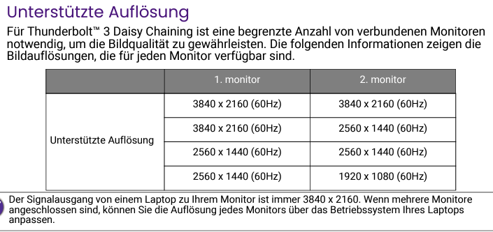

Auch steht im Datenblatt als Daisy Chain "Thunderbolt 3". Hat der Laptop Thunderbolt 3/4 oder nur DP Alt Mode?
Im OSD des Monitors gibt es keine Möglichkeit das zu aktivieren. Der Laptop hat USB-C 3.1 mit DP Alt Mode 1.4b
Ok. Da der XP-Pen kein TB3 Anschluss ist (jedenfalls konnte ich nichts diesbezüglich finden) bleibt mir wohl nichts anderes übrig als mit einem Dock/Hub zu arbeiten.
