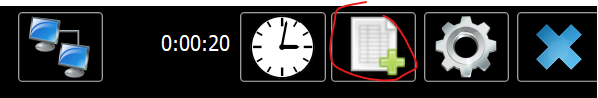

Also: Bei HWInfo64 gibt's rechts unten ein Tabellensymbol.
Damit zeichnest du ALLE Sensorwerte auf. Mach das mal während du spielst und Ruckler/Laggs hast.
Anschließend lädst du die Datei hier hoch damit wir alle mal drüberschauen können.
Mit etwas Glück kann man dann auf das Problem rückschließen.

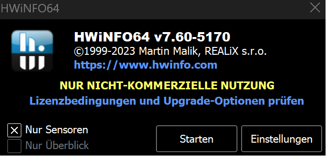

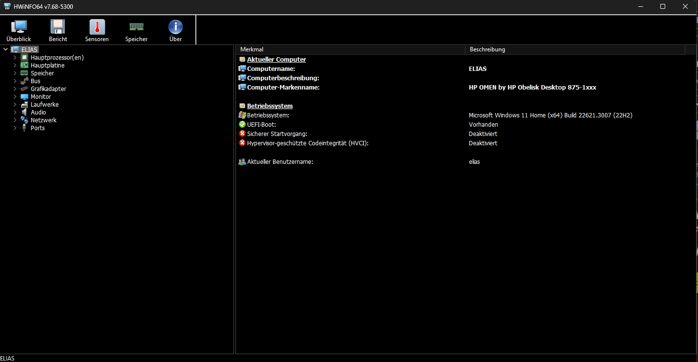

EinfachElias13 schrieb:Nachdem das Spiel ca 10 min läuft.
Habe mal geschaut, bei mir gibt es dieses Symbol leider nicht..Tenferenzu schrieb:Bitte keine PNs bei Problemen die mit dem Thread zu tun haben ansonsten blickt bald keiner mehr durch.
