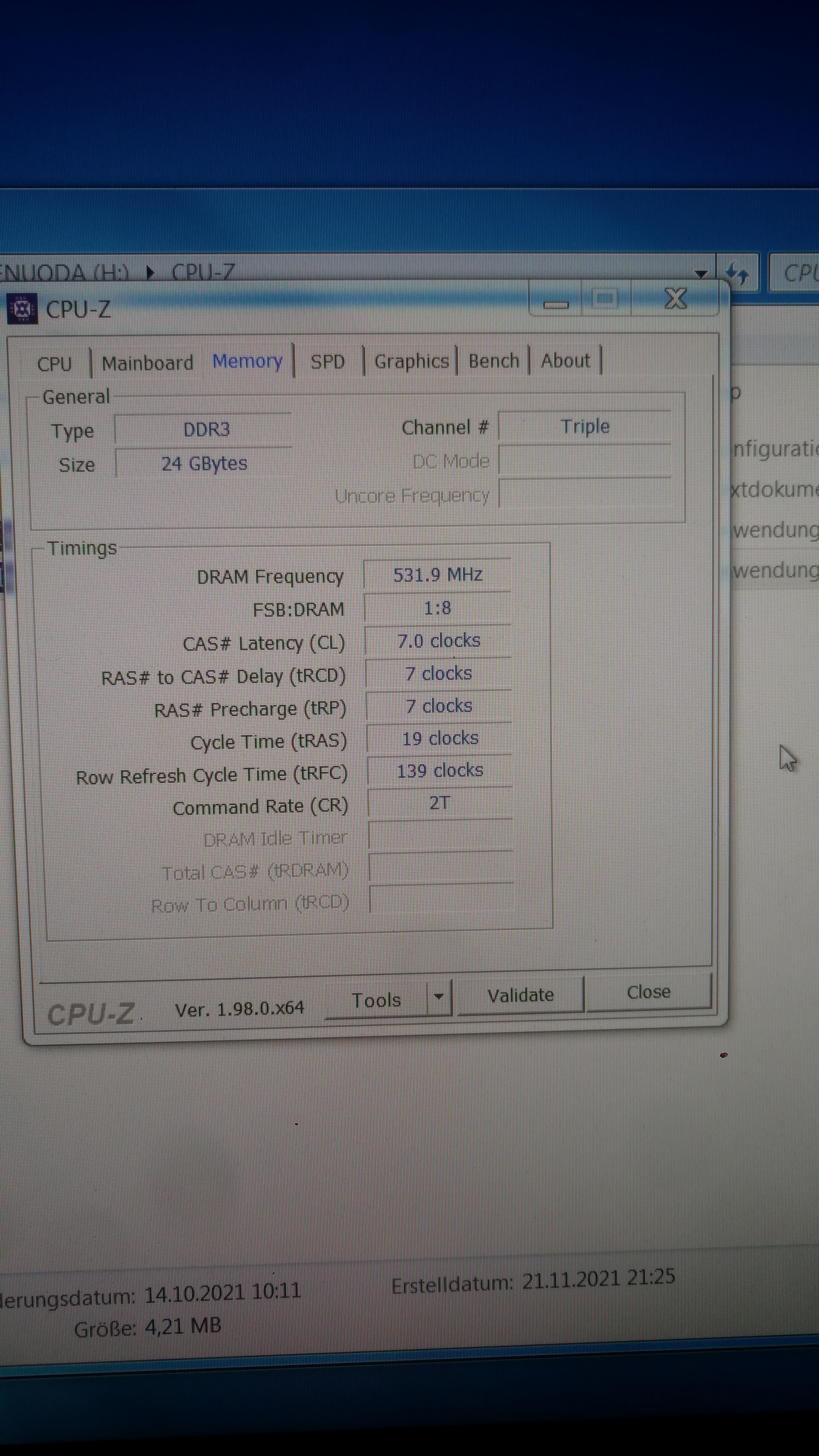

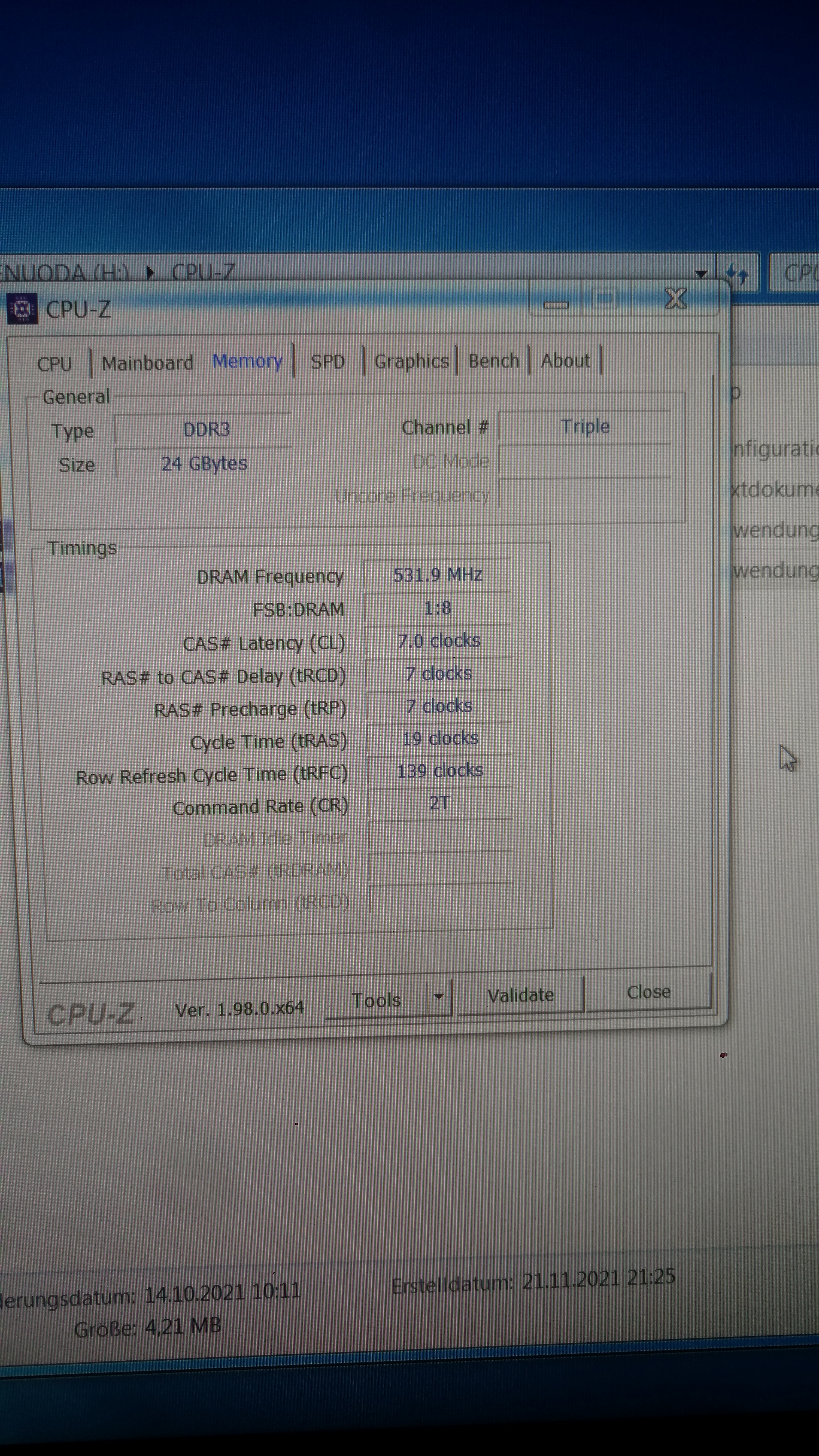

Ich mach das Ding mal schnell an und starte CPU-Z
da steht gerade triple :watt:

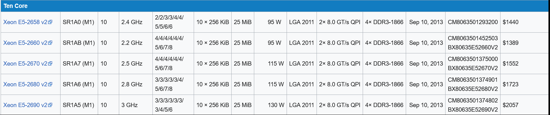

Hier findest du eine Übersicht der Xeons und vor allem ihren Takt pro Kern und Takt bei Last auf vielen Kernen ... (bis zu 3,6 GHz bei 6 Kernen, Modelle mit mehr Kernen erreichen "nur" 3,2 oder 3,4GHz)
https://simple.wikipedia.org/wiki/List_of_Xeon_microprocessors

Du hast 8 Bänke für den Speicher. 4 davon können gemeinsam arbeiten. Sie liefern ihr Rechenergebnis gemeinsam ab - wie eine große Ladefläche, die mehr transportieren kann.
CPUz zeigt an, ob die Riegel wirklich zusammen arbeiten.
Stecken die Riegel richtig, wird alles ok sein.
CPUz => Memory
"Tripple" bedeutet, 3 Känale arbeiten gemeinsam. Nicht so übel, aber nicht perfekt. Wahrscheinlich arbeiten da jeweils 4GB im Kit zusammen. Was dann 3x8GB wäre - tripple.
Laut Schaubild hier bleiben die beiden mittleren Bänke, bei 6 Riegeln, frei!
Im Optimalfall steht in CPUz dann "Quad". (Natürlich den Rechner vorher vom Strom trennen, wenn du das ausprobierst)
Diese og. Maßnahme wäre nice to have.
Zusammen mit einem 1650v2 oder 1690v2
lese ich Deinen Gedankengang so, dass ich eher eine höhere Taktfrequenz und dafür weniger Kerne wählen sollte, um den Rechner aufzurüsten, oder hattest Du die selbst und bist/warst zufrieden damit?
musst du so "viel" ausgeben?
Irgendwie geriet Dein Beitrag bei mir ins Hintertreffen. sorry.
Den 2690v2 gibts noch
ja, auch dieser klingt interessant.
nur hast Du Recht. irgendwo im Kosten-Nutzen Bereich sollte ich eine Adäquate Entscheidung fällen.
Beides. :) Hatte den 1650v2.

weil, bei mir sind ja auch aktuell 6x4GB aktiv.
Was sagt "CPUz" denn zum Thema "Quad-Channel"?
oder ist genau Dieses damit gemeint?
Dieser ist bei Intel mit max 4 Speicherkanälen angegeben.
Vermutlich ist damit Quad-Channel gemeint.
