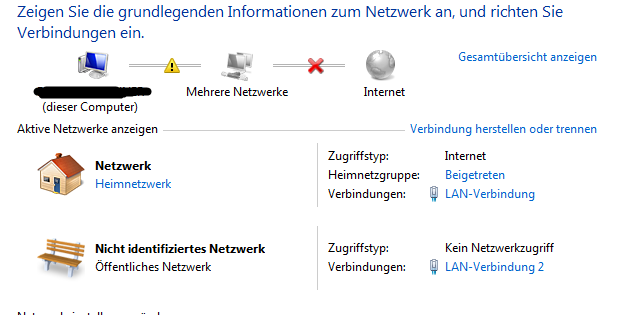

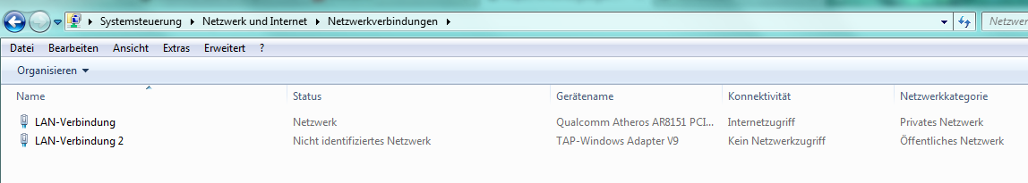

LAN1 ist relevant, sobald ich ohne VPN ins Netz gehe. LAN2 (TAP-Adapter für VPN) wird als öffentliches Netzwerk behandelt und fällt nach einiger Zeit entweder spontan aus oder wenn ich VPN ausschalte, dann ist ein rotes X auf dem Symbol mit der Meldung "Netzwerkkabel wurde entfernt" o.s.ä.. Nach welchem Muster dies passiert, kann ich leider nicht nachvollziehen (i.d. Firewall sind alle VPN-Komponenten (Klient, openVPN-Daemon & TAP Adapter zugelassen).
Kurz: schalte ich VPN ab, kann mein PC nicht mehr ins Netz und sucht nicht automatisch nach LAN1. Schalte ich VPN wieder ein, funktioniert Internet ein paar Minuten, dann verliert er die Verbindung und es ist kein Internet möglich. Irgendwie ergibt das alles keinen Sinn. Bevor ich mein System neu aufgesetzt hatte, ging der Wechsel ohne Probleme und im Gadget Network Meter wurde mit VPN automatisch der TAP-AdapterV9 als Netzwerktreiber angezeigt, ohne VPN mein Qualcomm Atheros Treiber. Dann musste ich mir damit behelfen, LAN1 & 2 mit einer MAC Bridge Miniport zu verbinden. Auch das ging eine Weile gut, bis die genannten Ausfälle kamen, ohne dass ich mein System verändert habe. Ich bin mit meinem Latein am Ende und weiß nicht, wie ich das Problem lösen kann.

Muss bei VPN (also LAN 2) das Netzwerk "Öffentlich" sein?
Nein, das ist das Problem. Es wird als 2., "nichtidentifiziertes Netzwerk" aufgeführt und von der Win7-Firewall als "öffentlich" geführt und somit blockiert. Warum das Ganze über Monate ging, weiß ich nicht. Ich wollte nun testen, ob es mit LAN1 (Arbeitsplatz) und LAN2 (Privat) funktioniert. Bei "öffentlich" macht die Win7-Firewall dicht. Leider sind meine Netzwerkkenntnisse nicht ausreichend, das Problem in der FW-Conig zu lösen. Auch die gefundenen Tutorials richten sich eher an die "Kenner". Langfristig werde ich eh einen Router mit fpSense-FW und VPN-Funktion getrennt vom Rechner betreiben.
Hast du eventuell DHCP Fehler in der Ereignisanzeige? Win setzt nämlich das Netzwerk auf "Öffentlich" auch wenn es Probleme hat eine IP zu beziehen. Eine feste IP aus deinem Netz (192.168.x.xxx) könnte schon weiter helfen.
Kann ich nicht sagen, da ich im Moment mein System neu aufsetze. Habe keine andere Möglichkeit mehr gesehen, weil ich mich mit den Einzelheiten zum Thema "Netzwerk" gar nicht auskenne. Erst seit ich nen VPN als Internetzugang verwende, fingen die Probleme an. Ich habe ein Workaround gefunden, das normale Netzwerk auf "Arbeitsplatz" zu stellen und die virtuelle Netzwerkkarte dann auf Heimnetzwerk. Gibt es denn auch die Möglichkeit, LAN1 & 2 beide auf "Heimnetzwerk" zu stellen?
