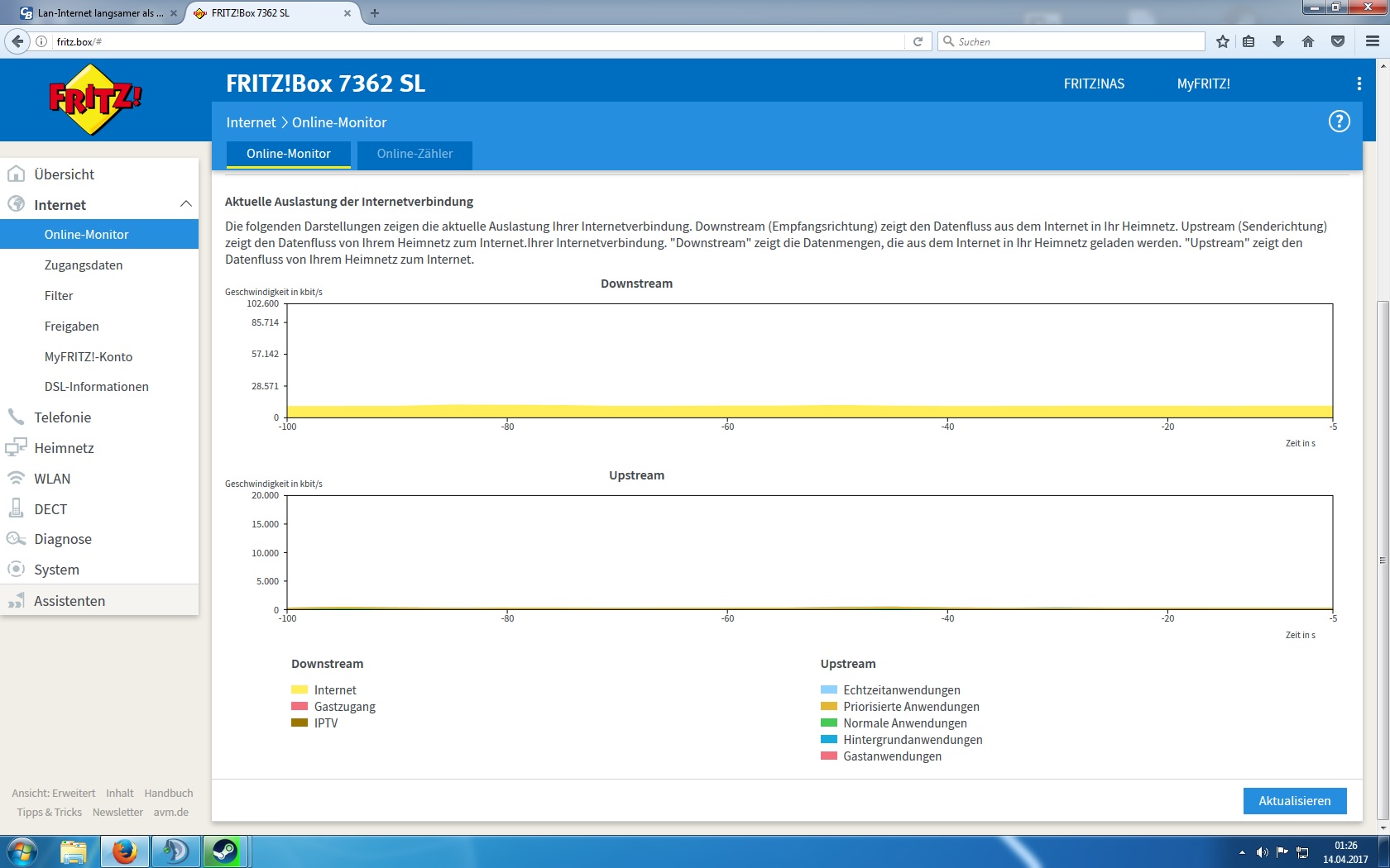

Ja, und wie schaut die Auslastung dazu aus? Die FB macht doch ein wunderschönes Diagramm, was zeigt wie gerade die Leitung genutzt wird
Ich habs mal angehängt:
und das ist während des Downloads? Und einen andern alternativen Download mit einer großen Datei hast du auch gegengetestet?
Das ist gerade während des Downloads des Spiels über Steam.

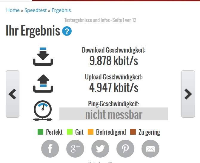

Ich habe den Download gestoppt und einen Speedtest über wieistmeineip gemacht. Das Ergebnis ist ähnlich schlecht.

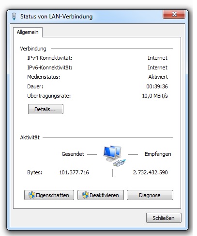

Was zeigt denn deine Netzwerkverbindung an unter Systemsteuerung -> Netzwerkverbindungen -> "Dein Netzwerkadapter". Mit welcher Geschwindigkeit ist dein Computer angebunden?
Habe es jetzt probiert indem ich von der Microsoft Homepage ein 2 GB Update downloaden wollte. Ergebnis: Ebenfalls 1.2 MB/s
Als Übertragungsrate sind da 10.0 MBit/s angegeben

Da ist der Fehler doch. Deine Netzwerkkarte hat sich auf 10 Mbit synchronisiert.
Tausch mal dein Lan Kabel.

Welche Übertragungsrate zeigt die LAN-Verbindung an?
Unter Windows 10: Systemsteuerung\Netzwerk und Internet\Netzwerk- und Freigabecenter und dann auf LAN-Verbindung klicken
Bei 1,2MB/s deutet das auf eine 10MBit Verbindung hin.
damit hast du dein Problem.
es gibt 3 Möglichkeiten:
- dein Kabel /Leitung zum Router ist defekt
- du hast ein Treiberproblem
- im Gerätemanager ist eine Fixe Übertragungsrate für die Netzwerkkarte eingestellt
