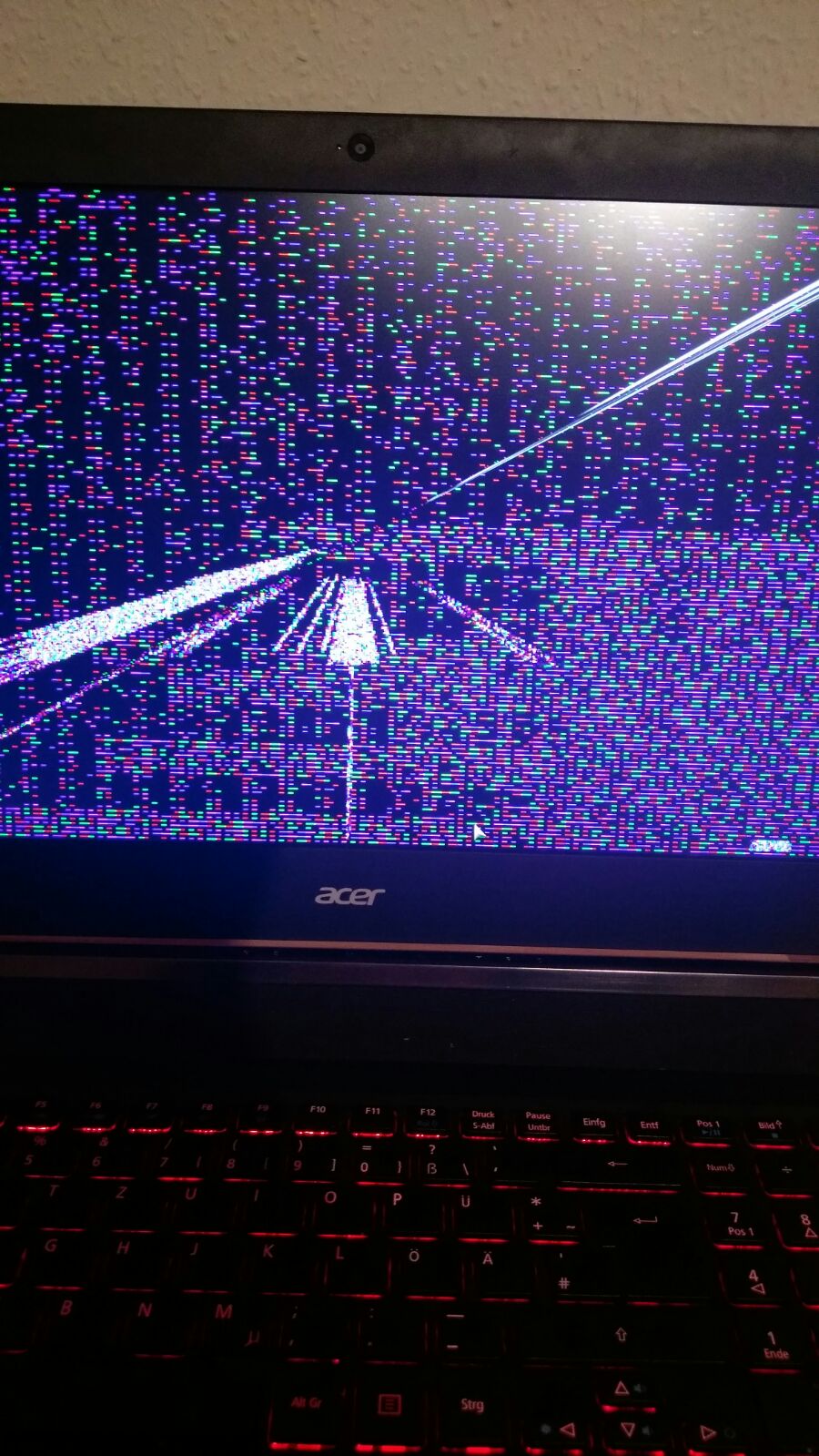

Ich habe mir heute ein Druckluftspray besorgt und die Lüftung von einer Riesen Menge Staub befreit. Dachte tatsächlich, dass sich damit auch das Problem lösen würde. - Fehlanzeige ..
Ich habe GuildWars2 gestartet und bekam noch in der Charakterauswahl folgendes auf den Bildschirm gezaubert:
Mein Laptop hat weder auf meine Maus noch auf meine Tastatur reagiert. Musste ihn dann mit dem Ausschalter ausschalten.
Beim wieder hochfahren hat mein Laptop das Laufwerk C repariert.
Könnt ihr mit diesen neuen Informationen etwas anfangen?
Joar das sieht klassisch nach einer defekten Grafikkarte bzw. einem defekten Grafikspeicher aus.

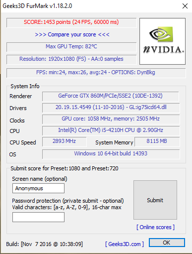

Lass mal "Furmark" laufen und berichte was passiert.
Überhitzung schließe ich mal aus, denn dann würden ja die Lüfter voll drehen und vorher würde der Takt reduziert.
Diese Artefakte sind klassisch für defekten Grafikkarten RAM und das erklärt auch die Abstürze, denn in dem Moment wo eine 3D-Anwendung versucht auf den Grafikspeicher zuzugreifen "merkt" die Karte das und der Grafiktreiber stürzt entsprechend ab. Noch Garantie auf der Kiste?
Wenn nicht und die Karte nicht als MXM-Modul verbaut ist, dann sieht es schlecht aus --> Totalschaden...
Das sagt aus, das meine Vermutung von oben so nicht ganz stimmen kann, denn wenn der Grafikram defekt wäre, dann würde auch Furmark abstürzen.
Lass mal nicht den Benchmark-Test sondern den BurnIn-Test Fullscreen für einige Minuten laufen (15 Minuten) und beobachte dabei das Bild ob es Fehler beeinhaltet.
